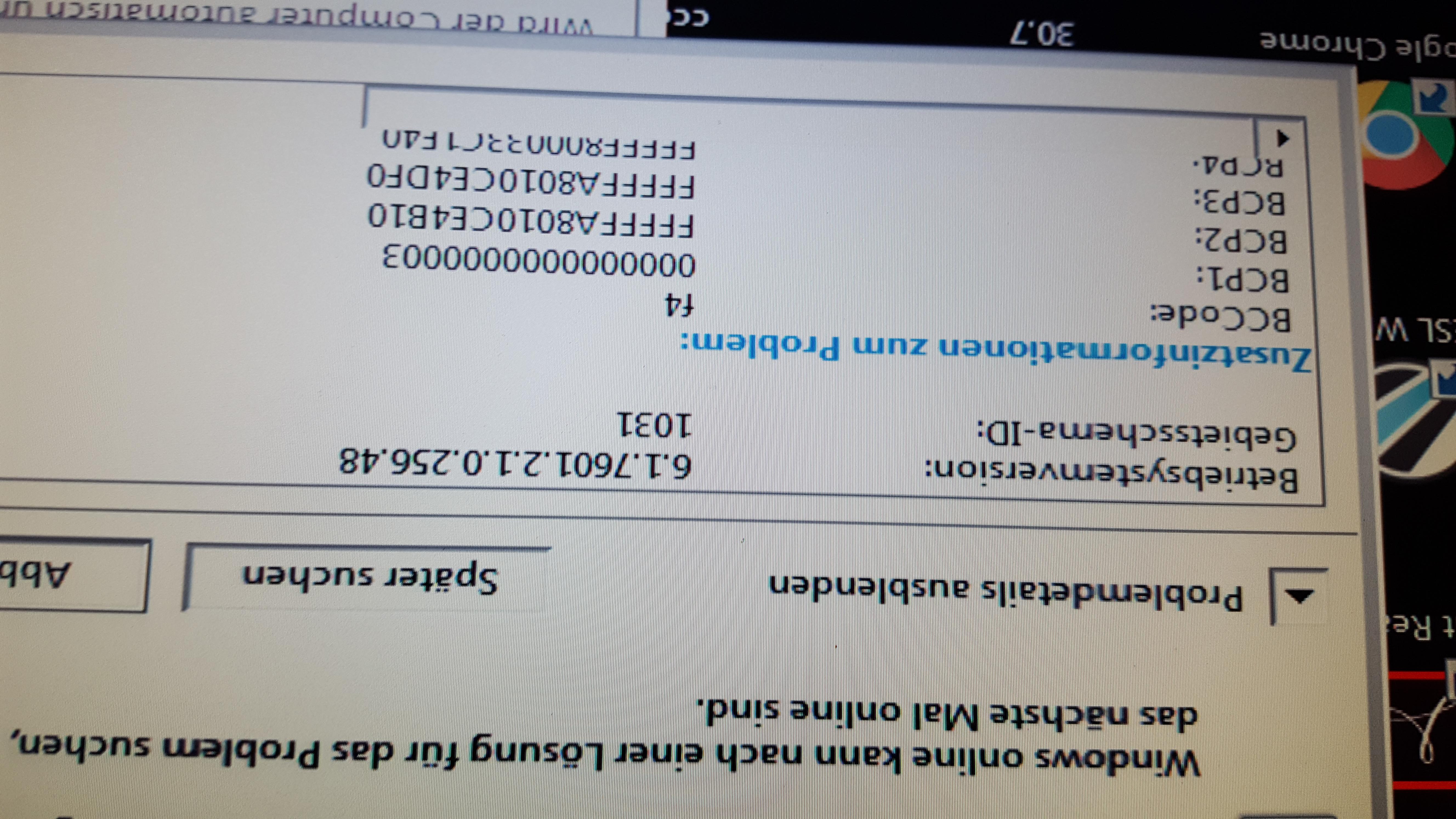

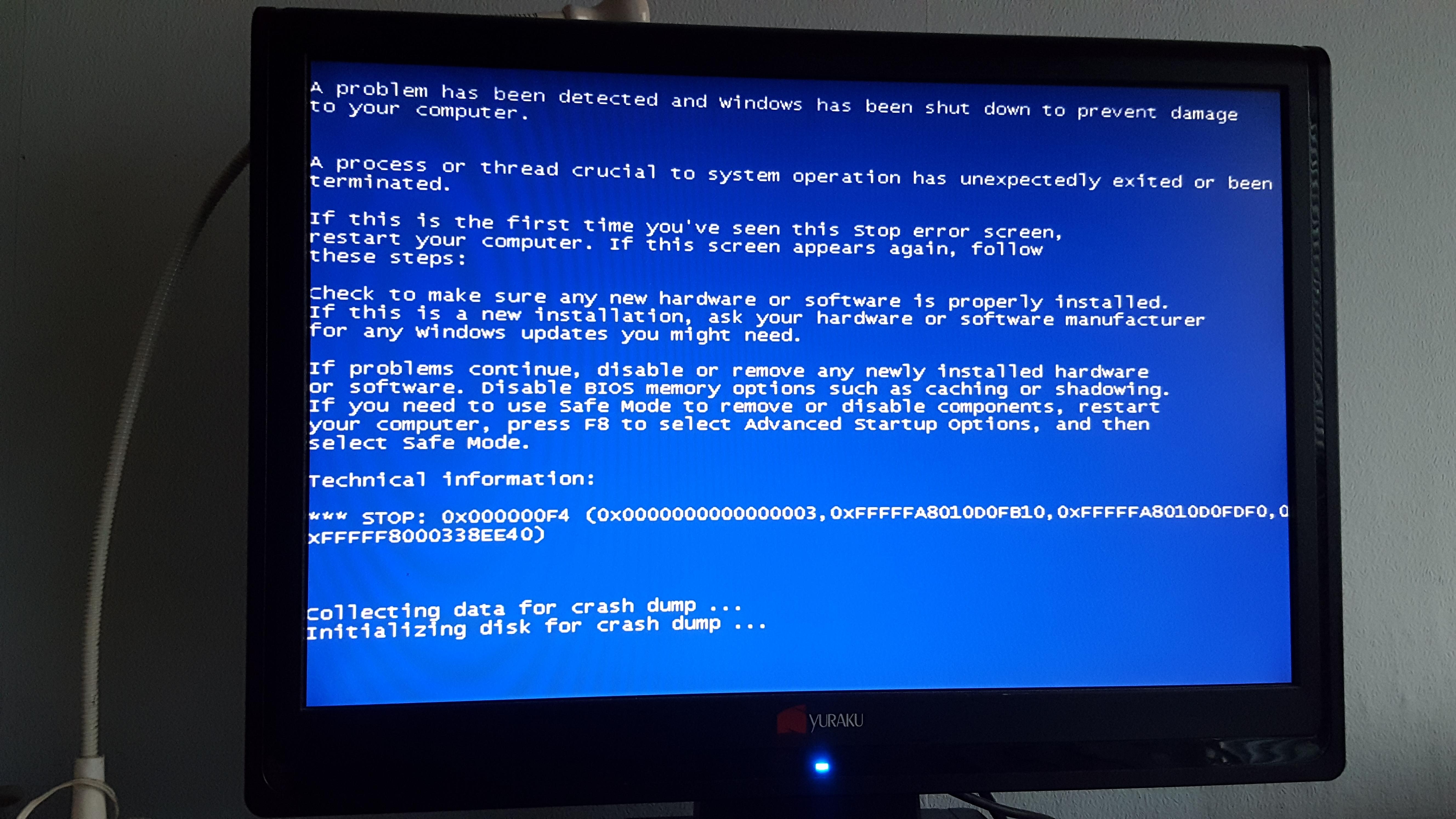

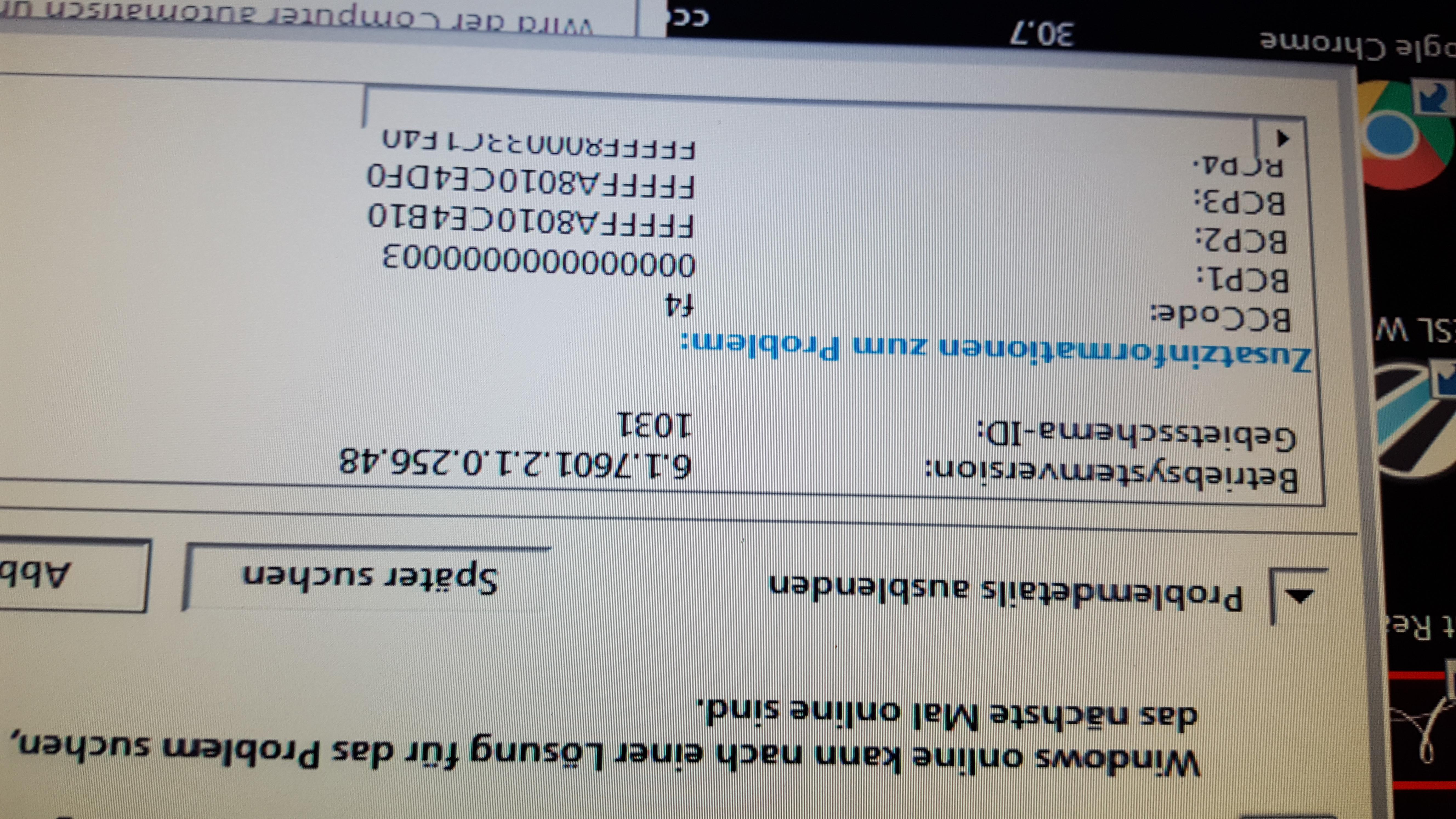

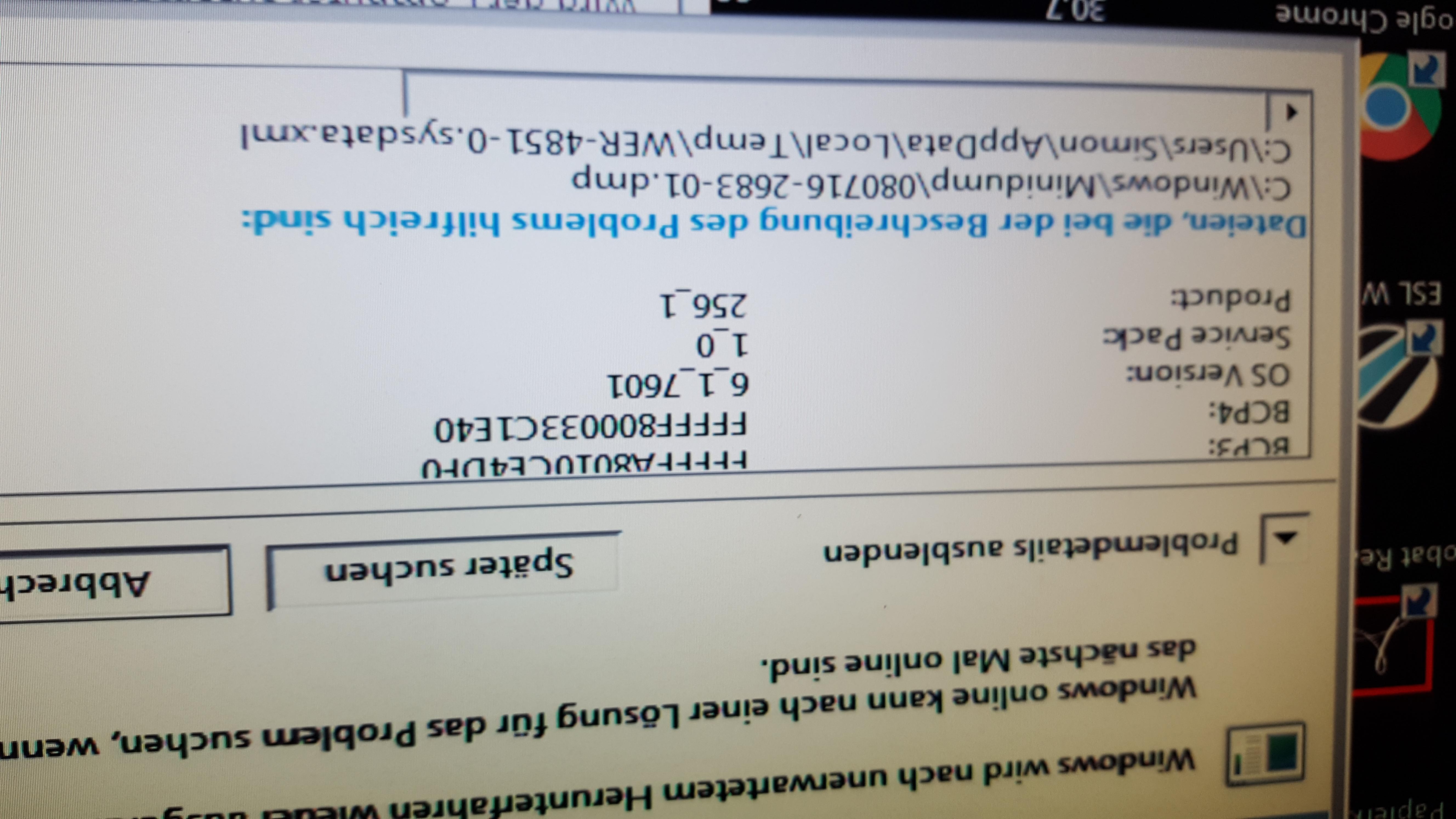

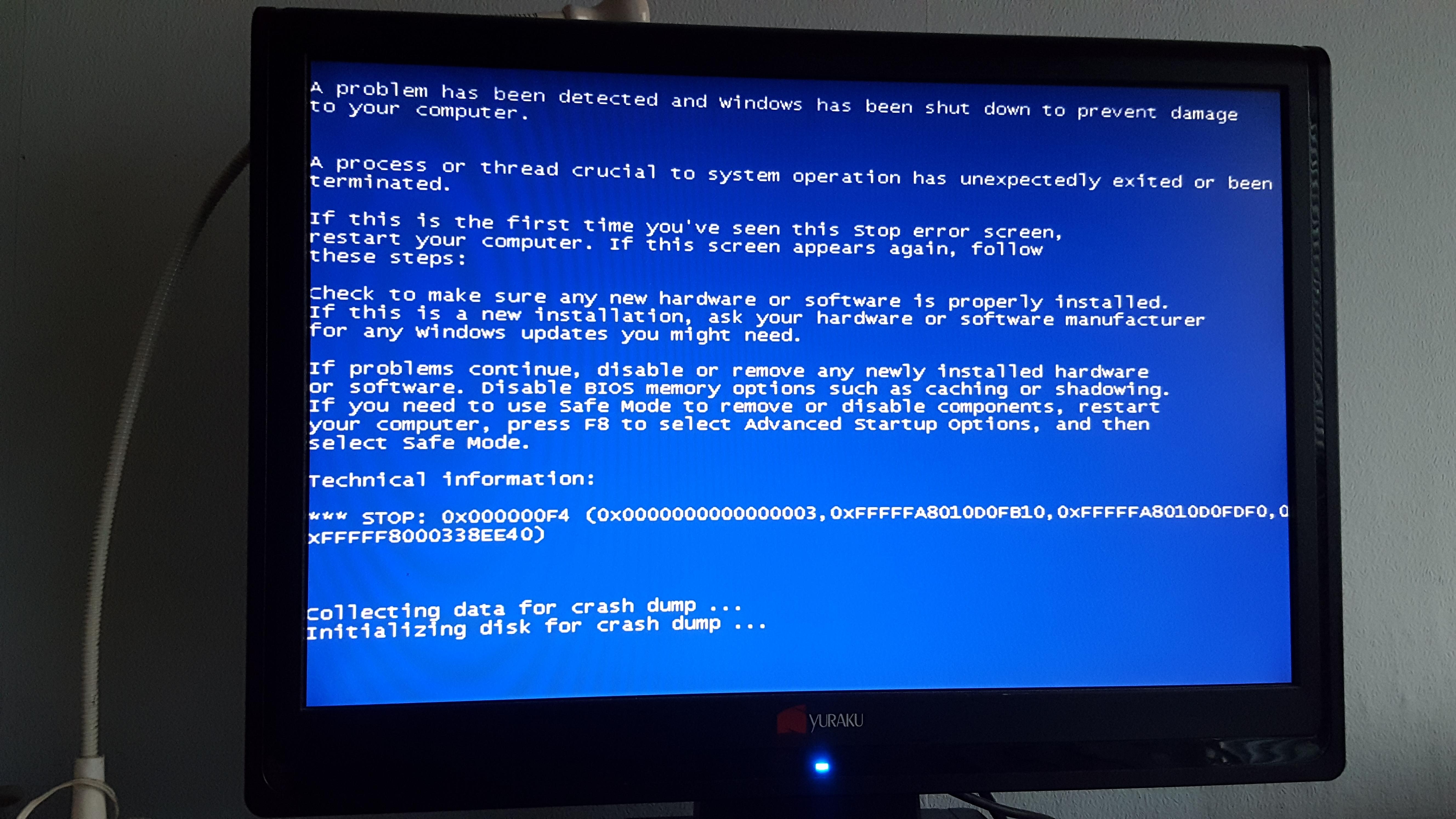

Ich hatte bereits gelegentlich mal einen Bluescreen, auf dem unten auch irgendwas von Disk Crash stand.. habe darauf hin dann die Festplatte vom Board gestöpselt, da diese bis dato eh noch nicht in gebrauch war.
Nun kam es gelegntlich mal zu seinem Bluescreen, war allerdings nach einem schnellen Reboot wieder erledigt und für einige Tage wieder alles problemlos.
Freitag habe ich bei mir zuhause noch eine Lan gemacht, problemlos.
Seit Samstag geht nun quasi nichts mehr.
Für den Fall, dass der PC startet hängt er sich innerhalb kürzester Zeit auf und ich muss ihn abwürgen - oder ein Bluescreen.
Meist startet er dann neu, hängt sich beim "Bitte warten" Fenster erneut auf oder nach wenigen Sekunden/Minuten im Windows.
Vorhin lief er mal wieder für ca 30 Minuten, nach diesem Crash kriege ich den PC aktuell nicht mehr zum laufen, selbst mit Windows Starthilfe nicht.
Ich hänge mal ein Bild des Bluescreens sowie dem Fenster der Starthilfe mit an.
Ich habe absolut keine Ahnung was ich gerade tun soll :/ bin für jede Hilfe dankbar!
LG Simon
(Von der Starthilfe editiere ich gleich rein)

Merke: beim Bluescreen den "STOP" Fehlercode googlen: https://www.google.de/?gws_rd=ssl#q=stop+0x00000f4
Meistens ist es ein Software Problem, hier wird auch die SSD vermutet. Auch mal die anderen Treffer durchschauen...
