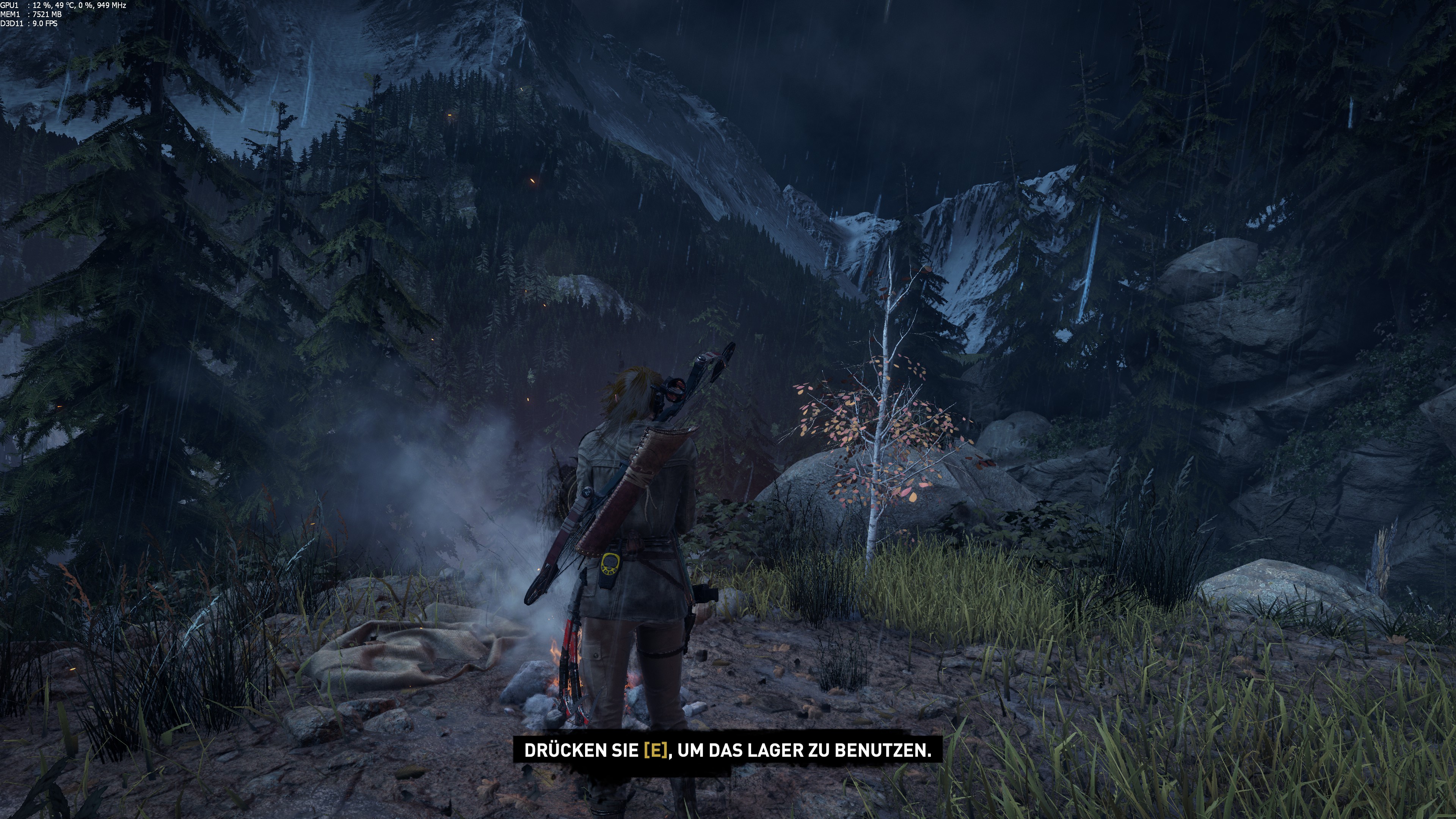

der Titel beschreibt im Grunde bereits die komplette Problematik: Von heute auf morgen taktet meine Grafikkarte nicht mehr hoch. Sie bleibt bei einem Takt von 949Mhz und einer Stromaufnahme von ca 12% stehen.

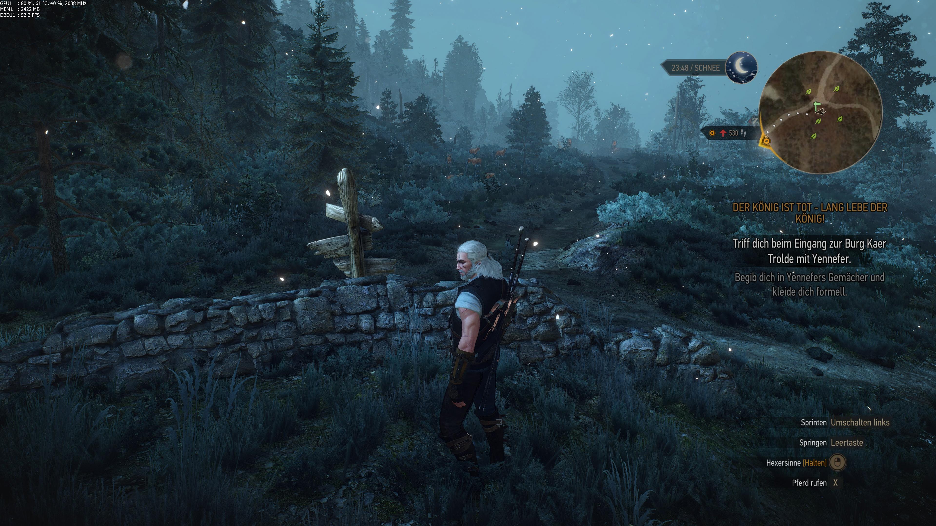

Dies tritt aktuell aber nur bei Tomb Raider auf und auch nur wenn DX11 ausgewählt ist auf. The Witcher 3 läuft z.B. auch ganz normal und flüssig mit einen Boost-Takt von 2038Mhz.
Habe jegliche Grafikeinstellung ausprobiert, diese ändern jedoch nichts an der Situation. Lediglich DX12 ermöglicht wieder ein flüssiges Spielen.
Der aktuelle Treiber (368.81) ist installiert. Auflösung ist UHD.

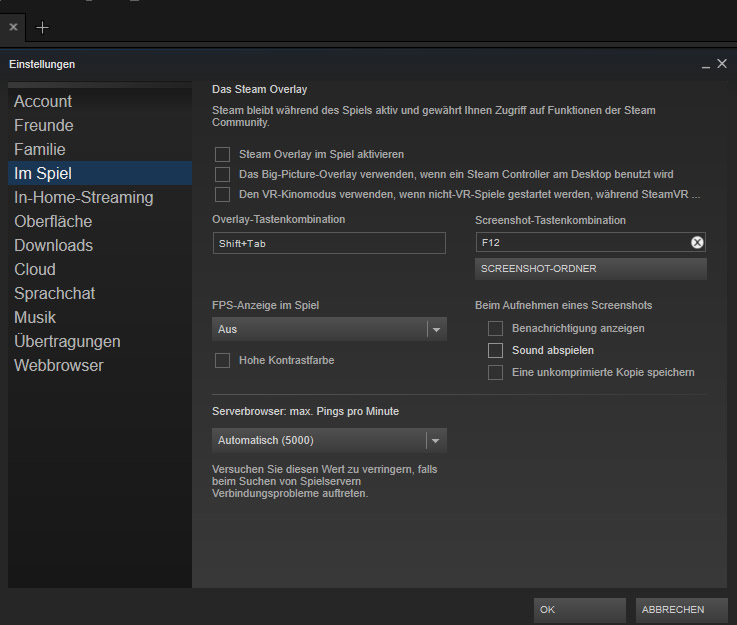

Ich nutze ja The Rise of Tomb Raider mit dem Steam Client und in den Einstellungen in Steam habe ich die ganzen Häckchen in der Option "Im Spiel" rausgemacht, weil es ja auch da manchmal zu Problemen kommen kann. Und um Problemen vorzubeugen, habe ich diese deaktiviert, da man diese Features ja auch im Game nicht zwingend braucht. Übrigens benutze ich den Treiber der Version 369.00!
Screen:
Bei mir Taktet die Grafikkarte völlig normal, so wie sie soll, deshalb bleibe ich dabei das Dein Problem nicht an der Grafikkarte liegt. Bei mir ist es z.B. so, das wenn ich im GeForce Experience in den Shadowplay Einstellungen die Option "Desktop Erfassung zulassen" mit dem Häckchen aktiviere, dann Taktet meine Grafikkarte im Idle nicht mehr herunter, sondern Taktet mit 1582 MHz Core Takt und 4006 MHz Speichertakt. Erst wenn ich das Häckchen wird in der oben genannten Option entferne, Taktet die GPU ganz normal herunter auf 205 MHz Core Takt und 405 MHz Speichertakt im Idle/Desktopbetrieb. Das ist aber ein altbekanntes Problem von GeForce Experience und Shadowplay, was teilweise bei der GTX 970 schon auftrat und behoben wurde, was jetzt aber bei den GTX 1070er Modellen wieder auftritt.
Wenn man das Problem kennt ist das kein Problem, denn man weiß was zu tun ist, aber wenn jemand dieses Problem noch nicht kennt, wird er auch zunächst denken, das dies an seiner Grafikkarte liegt und nicht an einer Software. ;)
Und ich nehme an, irgendetwas läuft bei Dir im Hintergrund und verursacht, das die Grafikkarte nicht richtig hochtaktet bei RotTR.
