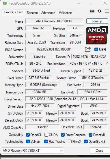

Ich habe mir ein Riser Cable
Inter-Tech AC GPU Riser Cable PCIe 4.0, RC-02 bestellt und eingebaut. Nun habe ich schon in CS go gemerkt, dass ich totale FPS einstürze auf 30 und 90 FPS mit rucklern habe. Sowas hatte ich vorher nicht..
Ich mein ich muss beim Umbau das Mainboard abschrauben, damit ich den PCI-E Käfig umdrehen kann.
Ich werde nochmal die Grafikkarte ohne Riser Cable umbauen und schauen..

Ein billigeres Riser-Kabel konntest du nicht finden? Selbst hochwertige Kabel haben meist Probleme mit PCI-E 4.0, evtl. reicht es im Bios den x16-Slot auf PCI-E 3.0 umzustellen um solche Probleme zu umgehen, viel Leistung verliert man dabei auch nicht.
gute Idee :) Sehr sehr wahrscheinlich ist das Thema dann erledigt.
nein billiger wurds nicht ixDe. Nach dem zurückbauen funzt wieder normal.. Dann hol ich mir doch mal das original von bequiet.. und falls ändere ich das im Bios wenn möglich
