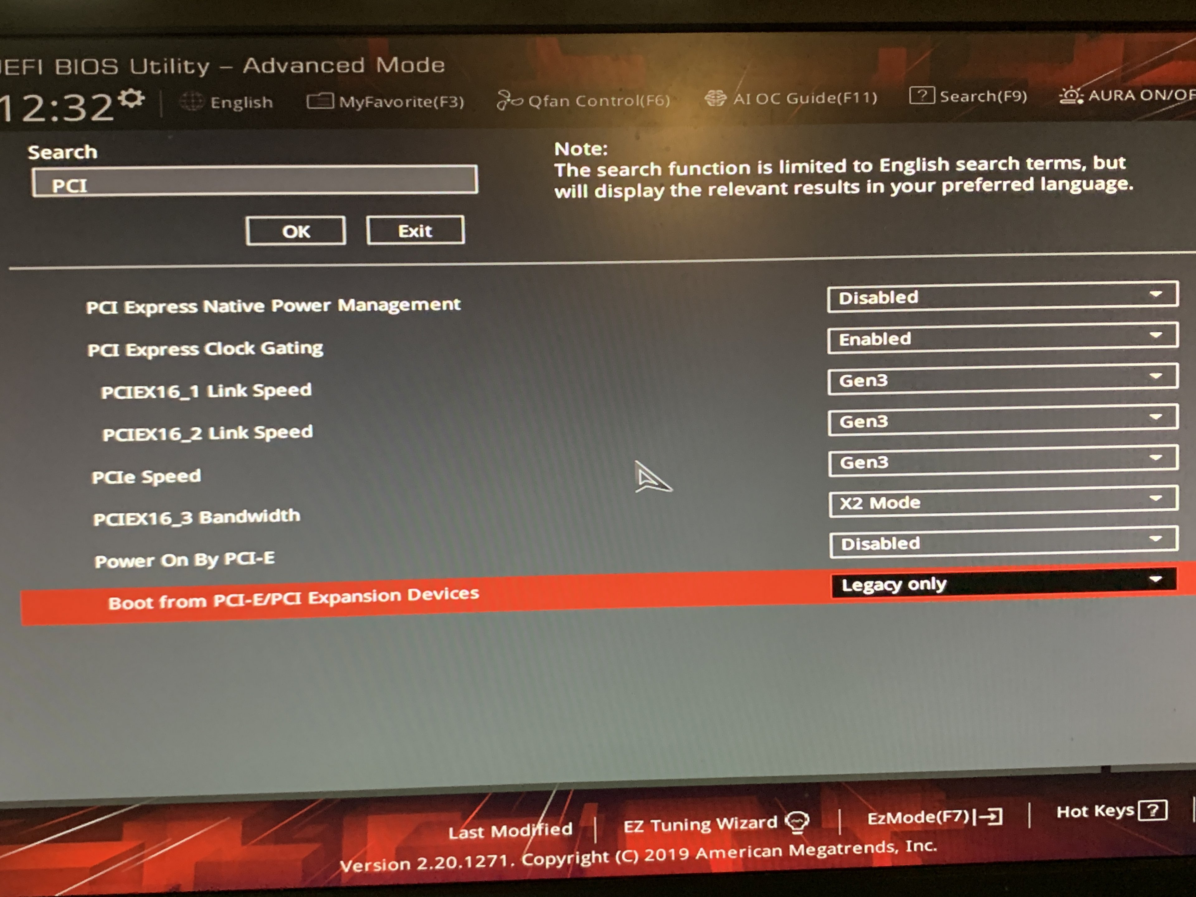

Gibt es in deinem Bios ein Einstellungsmöglichkeit für den PCI-E-Kartenanschluss?
Dort müsste dann etwa so etwas wie "Gen3" und/oder "Auto" zur Auswahl stehen.
Wenn es auf Auto steht unbedingt auf Gen3 umschalten. Das war bei meinem Cooler Master Vertical-Mount nämlich genau das erste Problem, da durch das Riser-Kabel eine falsche PCI-E-Generation gewählt wurde und sich das dann nicht miteinander vertragen hat.

Danke für die Antwort ich habe das gerade überprüft und es war tatsächlich auf Auto. Allerdings funktioniert es immer noch nicht. Gibt es vielleicht noch andere Einstellungen die man beachten müsste ?

778832
Das sind alle meine aktuellen Einstellungen zu PCI

Ja, hast Du aber. Mehr als die PCIe Gen und auf manuell oder Auto einstellen kannst Du nicht machen.
