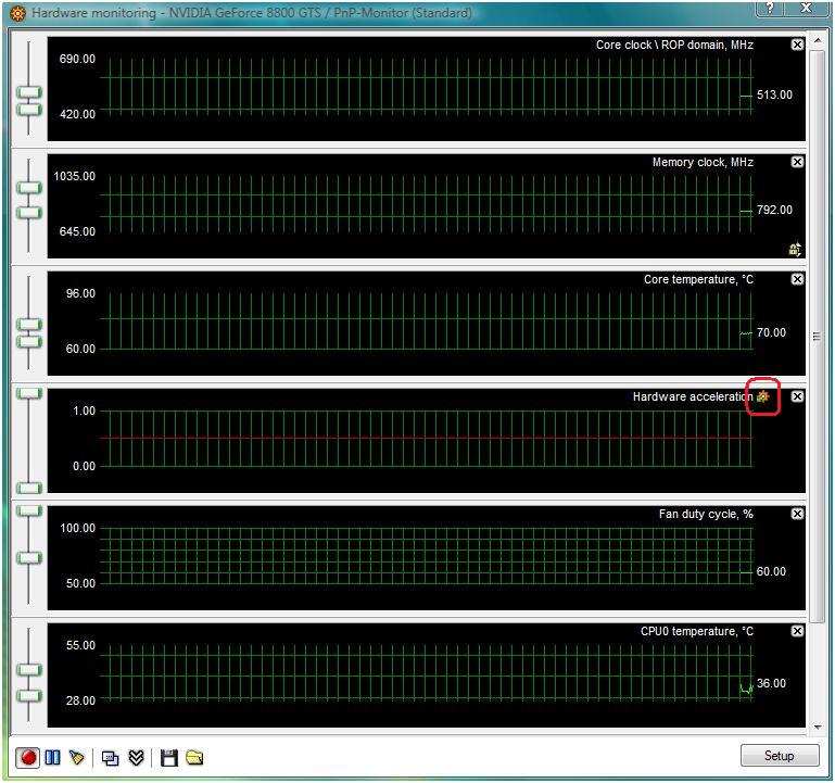

Ich habe nach dieser
http://www.forum-3dcenter.org/vbulletin/showthread.php?t=363264
Anleitung mit Ricatuner meine GraKa übertakten wollen.:D
Nur will ich meine GPU nicht die ganze Zeit übertaktet haben und wollte deswegen die "hardwareacceleration" nur mit einem Desktopsymbol starten.
Wenn ich also dieses Drücke wird die Hardwareüberwachung aktiv und wenn dann Last aufkommt dreht der Lüfter hoch und die Karte übertaktet sich automatisch.
Das Problem ist, dass die "hardwareacceleration" anscheinend nur über dieses (Bild im Anhang) Symbol gestartet werden kann.
Starte ich den Server von Rivatuner alleine funktioniert das nicht.
Gibt es nun irgendeine Möglichkeit die "hardwareacceleration" ohne Umwege über das "hardwaremonitoring" zu starten? :confused_alt:

Also ich muss nur den Rivatuner starten, dann ist die Hardwareacceleration aktiv. Vorher nicht.
Bei manchen Anwendungen/Games nervt sowieso die Umschaltung, deshalb starte ich erst Rivatuner, bevor ich die Übertaktung brauche.
Einzig der Server ist gestartet (rotes Zahnrad... :D).
EDIT: Geht unter XP und Vista gleichermaßen!!!
Danke ParaDee, du hast Recht.
Ist der Rivatuner nicht gestartet wird die acceleration auch nicht aktiv und somit ist mein Zoel erreicht! :D
