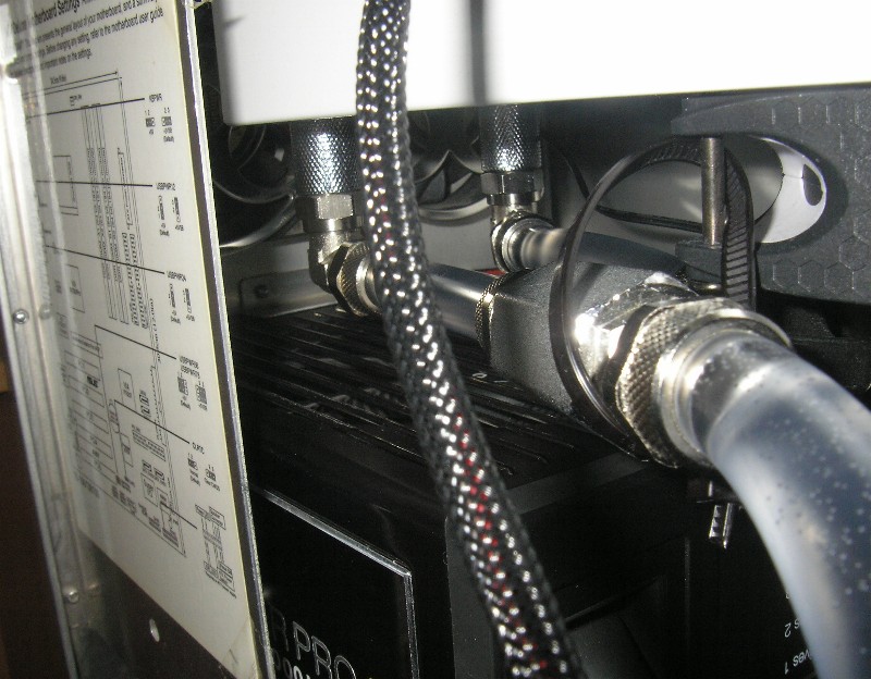

Und zur Erklärung wie es zur Beschädigung des alten Netzteils kam... (siehe Anhang)
Musste unbedingt kurz vor Mitternacht noch was an der Wakü ändern. Habe dabei eine Verschraubung nicht angezogen und als ich das Gehäuse wieder schließen wollte (bereits am Netz hängend) wurde der Schlauch versehentlich unter Zug gesetzt und sprang von seinem Fitting ab. :rolleyes:
Und dann tropfte es von oben herab direkt ins Netzteil hinein. Hab blöderweise ein Gehäuse bei dem das Netzteil nach oben zeigt, das hat den Schaden dann nochmal maximiert.
