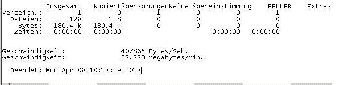

Jedoch erscheint im Log immer folgender Fehler, obwohl er alles kopiert:

Mit was hat der Fehler zu tun?
Wieso Fehler ? bei Fehler steht doch überall "0", die " 1" bei Verzeichnis ist bei "Extras" - oder übersehe ich da was ? Was ich bei der Ausgabe nicht ganz verstehe ist die Option Copy < Smilie> ATS, was steht denn ursprünglich unter dem Smilie - Copyall ?

Ich seh da auch keinen Fehler? Aber ist auch nicht ideal formatiert, vielleicht hilft n Screenshot? ;)
Anbei der Screenshot.
Liegt es vielleicht daran, dass sich im Zielordner stets noch ein Unterordner befindet?

Wäre ne Erklärung für den Pseudofehler, weil bei Fehler ja auch "0 Byte" steht.
Hy,
eben.
Was anders viel mehr spontan auch nicht ein, da er alle Dateien sauber kopiert.
