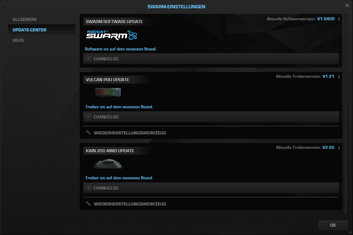

Mal an nen anderen PC/Notebook getestet was da so angezeigt wird?
Mal mit ältere Version der Software getestet?
Bin ja auch zufrieden. Die Enttäuschung bezieht sich auf die Akkulaufzeit gesamt. Da haben meine Logitech eine wesentlich längere Laufzeit. Das soll aber gar nicht Thema sein.
Firmware lade ich wo? Finde nur die Swarm Software. Und da habe ich alle Updates aktuell installiert. Kann man diese Firmware noch separat installieren?

Nein, entweder Swarm sagt es dir oder du machst es manuell:
Reaktionen: cyberpirate
Ok, dann würde ich die Maus auch mal an einem anderen PC probieren.
Ansonsten -> Gewährleistung/Garantie.

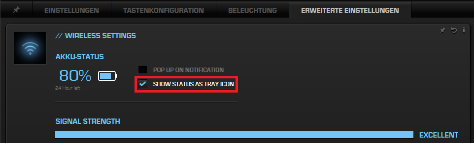

Aha! Mach mal den Haken hier rein und vergleiche ;)

In der Taskleiste sind es dann bloß 40%. Ist also wohl ein Bug von Swarm.
Yoo das ist es. Bei mir 100%. Und in der Software immer noch 80%. Dann mal das nächste Update abwarten.
Vielen Dank. :schluck:
EDIT:
Zu früh gefreut. nach einem Neustart vom PC jetzt auch in der Tray Anzeige 80%. Naja die Software taugt wohl nicht viel!
Reaktionen: Drewkev

Auch nach einem Neustart sind es 80% zu 40%. Mal schauen, ob wenigstens letzteres runtergeht.
Hi, ist mir auch aufgefallen. In der Software immer 80%. Aber das Symbol in der Taskleiste funktioniert wie es soll.
Der Fehler ist seit dem Update auf die 1.9409 da.
Wird bestimmt mit dem nächsten Update behoben werden.
Leider hat die Software immer mal wieder einen Bug.
Kann ich mittlerweile bestätigen, jetzt sind es 80% zu 20%.
Nach Aufladen ist die Maus wieder bei 40%. Im System Tray ist es also (zumindest bei mir) zuverlässig.
@cyberpirate
Der Sprung von 100 auf 80 im System Tray nach dem Neustart kann schon richtig sein.
