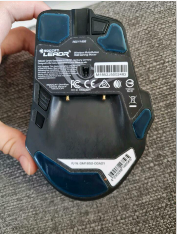

Ich habe hier ein Modell mit blauen Pads entdeckt, kann mir vorstellen, dass das Roccat diese Mäuse nochmal überarbeitet hat...

Ist etwa noch die Schutzfolie auf den Slidern drauf? Sieht danach aus. Aber solange es mit 500 geht ist es gut.
