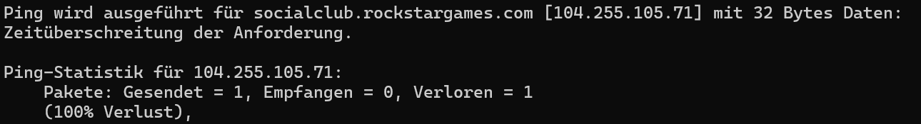

Der Rockstargames Launcher funktionierte nicht, also wollte ich ihn neuinstallieren.
Beim Versuch den Rockstar Launcher herunterzuladen einen Timeout.
Link: https://socialclub.rockstargames.com/rockstar-games-launcher
Auch beim Versuch den Socialclub zu pingen kommt ein Timeout
Gibt es generelle Probleme bzw. habt ihr auch Probleme?

Danke. Dann liegt es an mir :/
Jmd auch bei Vodafone mit kabel & hat Probleme?

Kurze Rückmeldung, weil ich das Problem gelöst habe.
Nach einer weiteren Suche im Netz, fand ich, dass Rockstar wohl selbst bestimmte IPs blockiert.
Nachdem ich den Router neu gestartet habe (und damit eine andere IP bekam), ging der Zugriff sofort.
