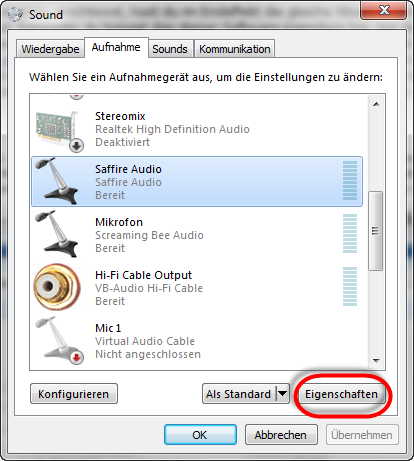

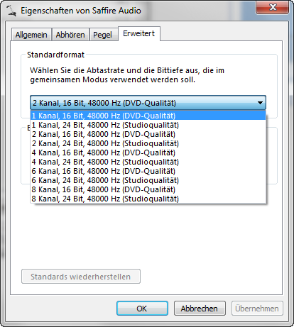

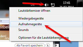

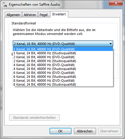

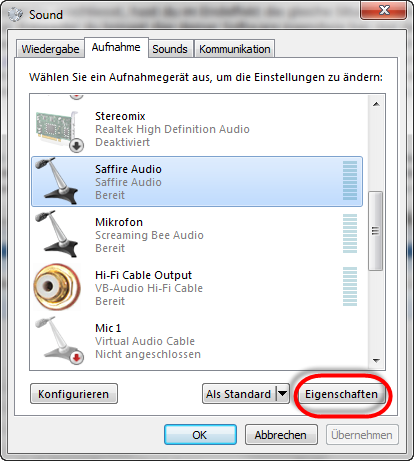

Wenn du das Mikro direkt ans Focusrite anschliesst, hast du im Endeffekt die gleiche Situation wie jetzt auch: Ein Mono Signal auf dem linken Kanal. Entweder du bringst das deiner Software irgendwie bei, nur den linken Kanal abzugreifen und auf beide Stereokanäle zu pannen, oder du schliesst das Mikro am Mixer an und verbindest einen seiner Stereo Outs mit so einem Kabel zum Focusrite. Mit dem Pan-Regler im Kanal wo das Mikro angeschlossen ist, kannst du am Mixer einstellen ob das Signal mehr links oder rechts erklingen soll. Dass die Preamps des Behringer Mixers nicht zu den besten gehören sollte klar sein. Für Teamspeak & Co. reicht das aber allemal ;)
Wenn nicht anders eingestellt verwenden Skype und Co das Primäre Aufnahmegerät in Windows mit den dort hinterlegten Eigenschaften. Bei mir (Windows 7, Saffire PRO 40) musste ich die Einstellungen des Aufnahmegerätes öffnen und das Gerät von 2 Kanal auf 1 Kanal stellen.
Das ist letzlich auch nur das, was hier immer wieder gesagt wurde: Sicherstellen, dass die Aufnahme in Mono stattfindet.
