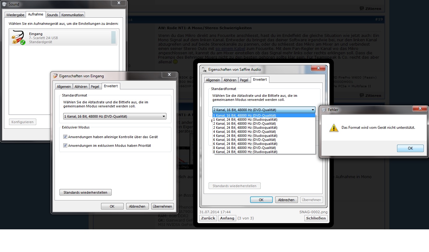

Ich hab nur die Möglichkeit auf 1 Kanal zu stellen, da es 2 Kanal nicht unterstützt.

Gut, ich werds direkt an das Focusrite anschließen.
Wenn ich es versuche kommt dieses..
Ok ich habe selber kein Focusrite da um es zu probieren. Ich kann nur sagen, dass es bei meinem NI Komplete Audio 6 funktioniert 1 Kanal einzustellen. Meine RMEs bieten diese Möglichkeit gar nicht erst an, da kann ich aber alles mögliche über den internen Mixer regeln.
Wie ich bereits geschrieben habe, die Alternative ist dass du es über den Behringer Mixer anschließt - Kabel dazu hatte ich ja gepostet. Verkehrt machst du so auch nichts.
