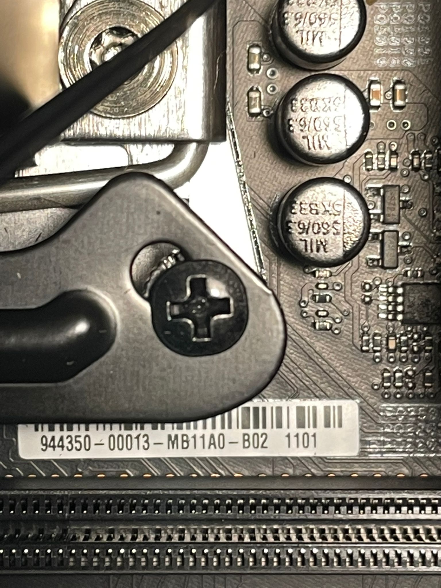

PC neu aufgebaut.
LEDs an Anschluss sockel und an der CPU (ROG) leuchten.
Bei der betätigung der einschalter passiert nichts

Mach bitte mal ein paar Fotos vom Aufbau, bitte auch so dass man z.B. die einzelnen Stromanschlüsse auf dem Mainboard sehen kann, nur um sicher zu gehen, dass alles korrekt verbunden ist.
Sind alle benötigten Abstandshalter zwischen Gehäuse und Mainboard vorhanden und das Mainboard ordentlich verschraubt? Hat jeder der verbauten Abstandshalter ein Gegenstück auf dem Mainboard?

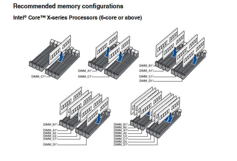

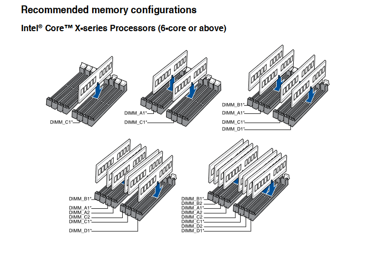

RAM Bestückung wie im Handbuch empfohlen (Bild).
Versuchs mal mit nur einem Modul in Slot "C1", auch andere Module dort probieren.
Je nachdem was für einen Defekt so ein Modul hat, geht gar nichts.

@Nickel diese boards starten nicht, wenn die rams im falschen slot stecken. wird wahscheinlich daran liegen.
4x16=32? alles klar

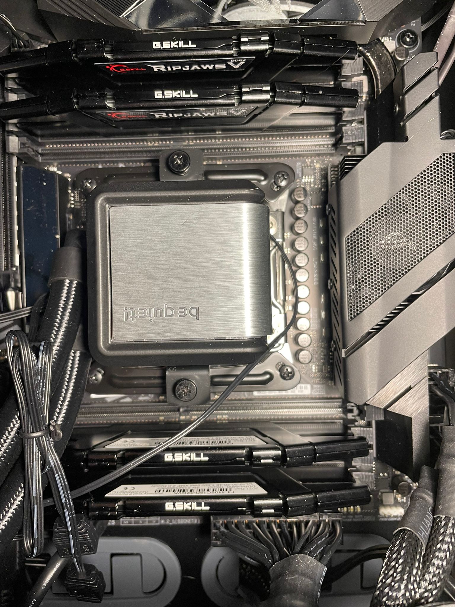

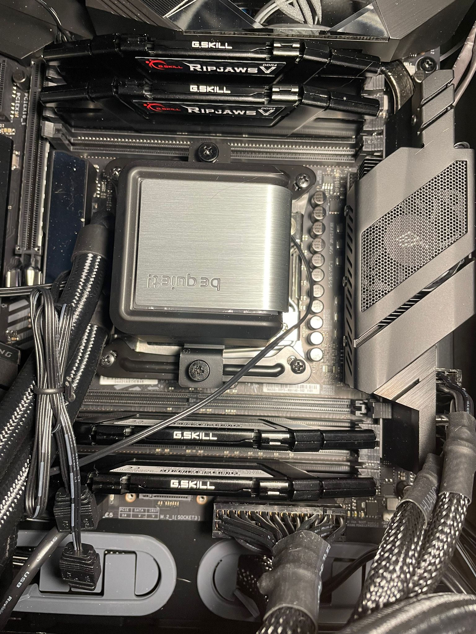

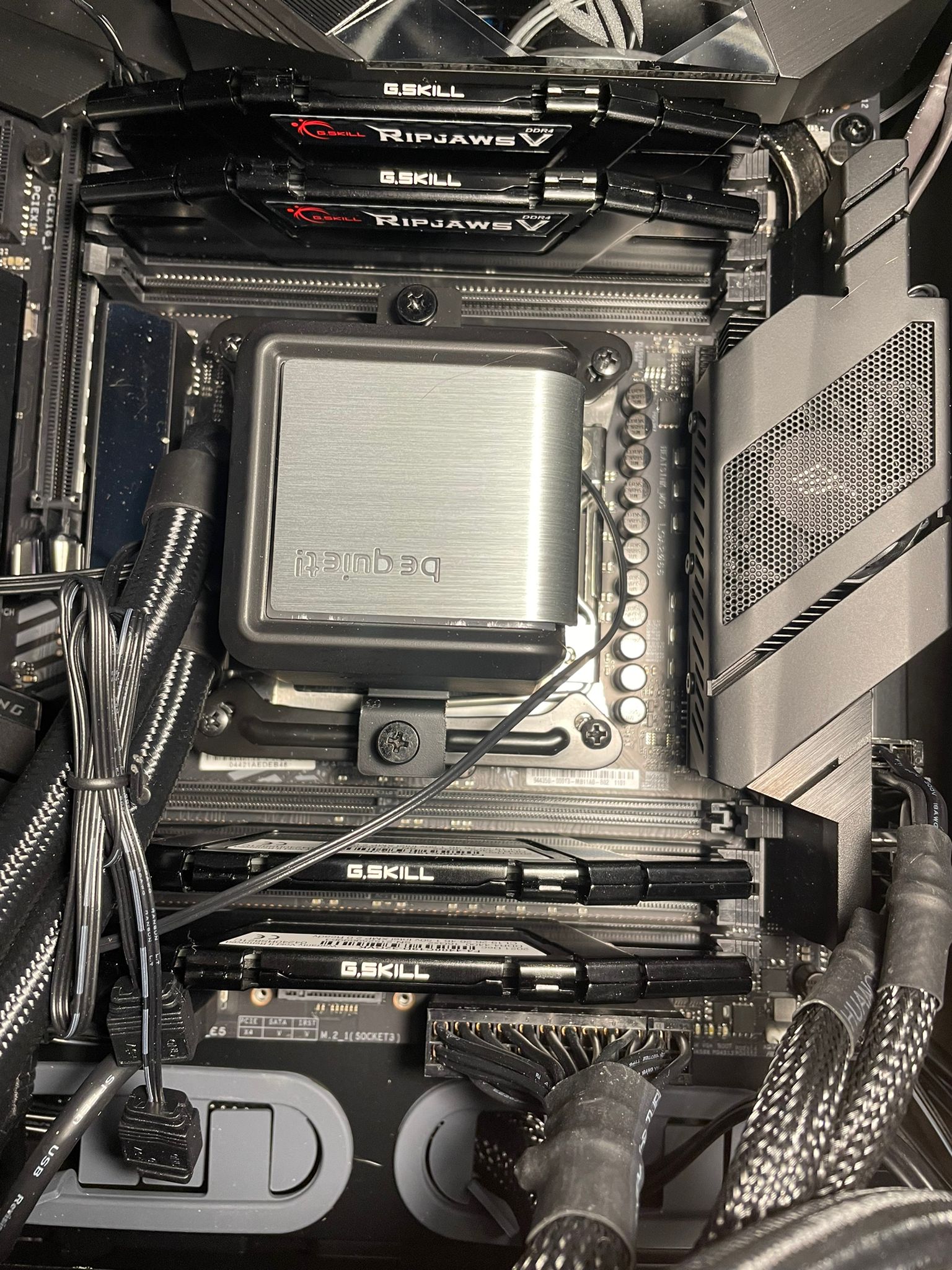

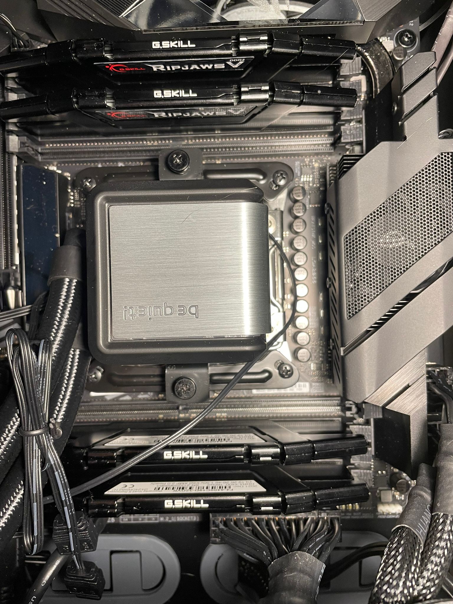

Das ist das Setup
Bestücking ist A1, B1, C1, D1
