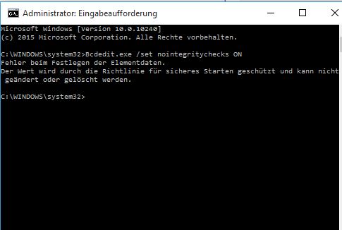

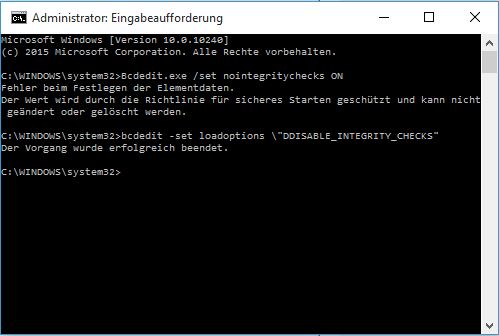

cool danke erstmal :-) bei mir sieht das im CMD soaus ist das korrekt ? Unbenannt.JPG
nicht ganz richtig, konnte ich aber nicht wissen.
Vorab das hier:
bcdedit /set nx AlwaysOff
Dann neustarten und dann meine Anleitung oben ;)
hmm funzt auch nicht der sagt mir immer der wert wird wird durch die richtlinie sicheres starten geschützt und kann nicht geändert werden
