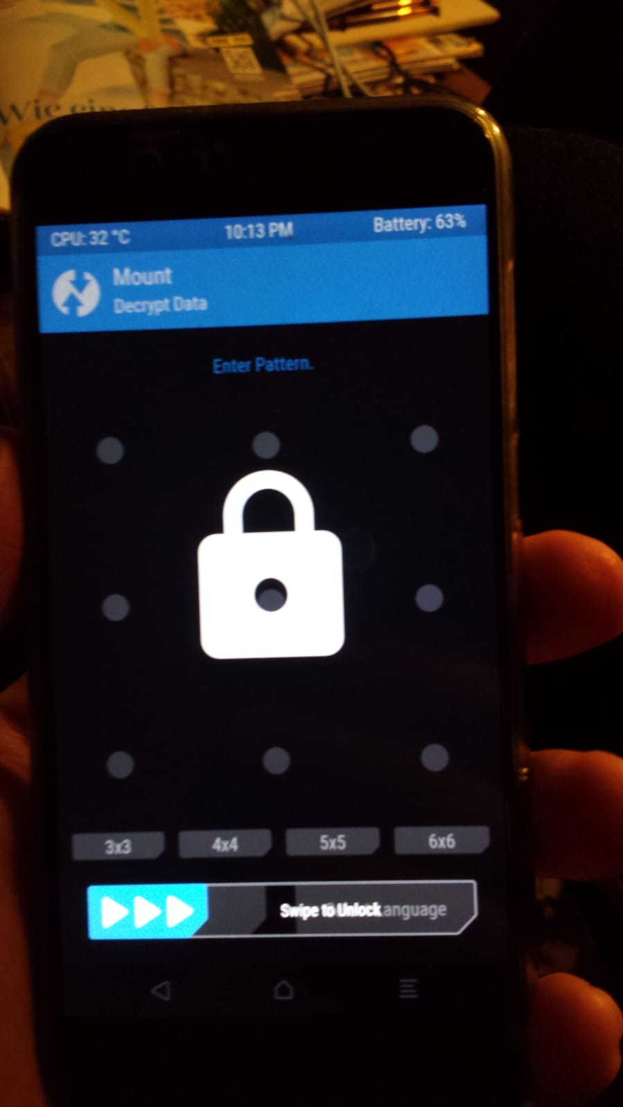

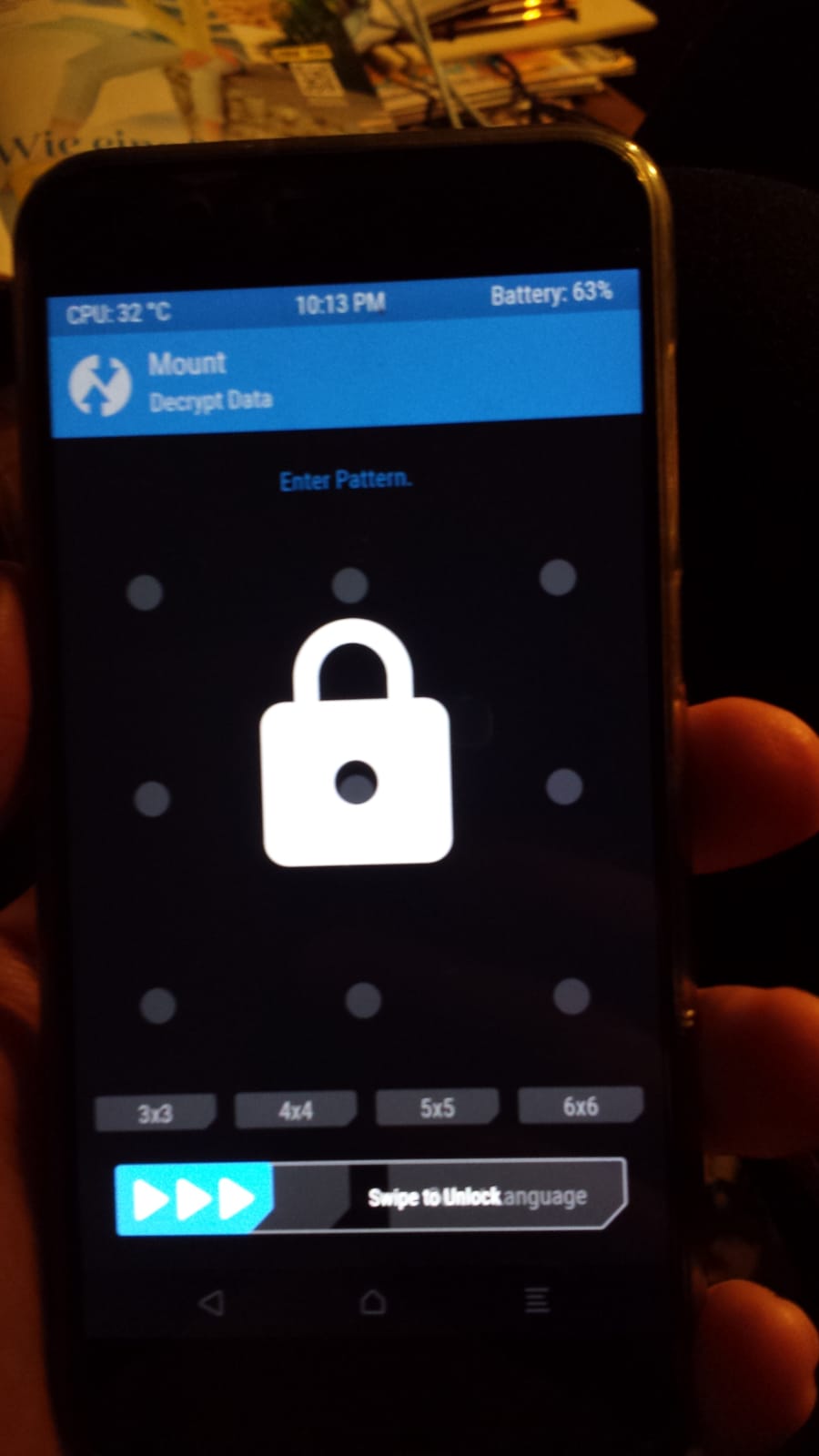

Habe die Image mal geflasht, ohne sie vorher umzubenennen... Einfach aus Aberglaube.
Bin dann wieder einmal ins TWRP gekommen... Touchscreen funktioniert gar nicht. Es geht nach einer kurzen Zeit stumpf der Blackscreen an, den kann ich mit dem Powerbutton davon überzeugen den Bildschirm wieder anzuzeigen. Aber der unlock geht nicht.
Das Betätigen der Lautstärketasten bringt keinen Effekt

Du hast schon den Screenshot in Post #22 gesehen, oder??

Hast du eine Displaysperre eingerichtet (PIN/Passwort/Muster)?
Reaktionen: SmooTwo
Folgende Sperren sind eingerichtet:
  1. Bevor Android Bootet ein Muster
  2. Dann kurz darauf, nach dem Booten der Pin
  3. Zum Entsperren des Handys wieder ein Muster.
Dann setz dich an den PC, schließ dein Handy mit gestartetem TWRP via USB an und starte die ADB-Eingabe.
Code:
adb devices
adb shell
twrp decrypt <yourpassword>
Das Muster zum entsperren musst du auf ein 3x3 Tastenfeld übertragen, wie es bei einer PIN-Abfrage gezeigt wird.
Als Beispiel: Ist dein Muster eine "L"-Form von oben links beginnend, wäre es als Zahl dargestellt '14789'.

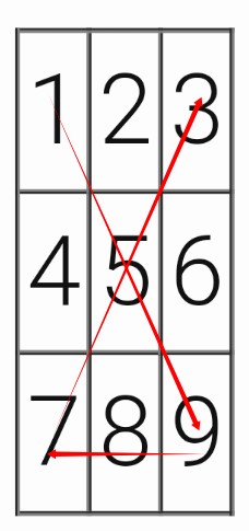

Moment. Nur damit ich das richtig verstehe... Dein L steht doch auf dem Kopf, wenn ich mein Nummernfeld angucke, ich muss das doch jetzt nicht spiegeln, oder?

Mein Problem ist gerade, dass ich eine Zahl überkreuze, also quasi zweimal drin habe. Muss ich die dann auch zweimal angeben?
SmooTwo schrieb:
Das mit der Maus klappt schon mal nicht. Ansonsten probiere ich gerade die "Entsperrung".
Ja klar
Das wäre '1598753'
