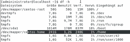

So sieht das aktuell aus: Die Root Partition(?) ist 50GB groß und voll. Eigentlich sollte diese 300GB groß sein, stattdessen haben wir 50GB bei Root und 250GB bei Home. Ich müsste mal checken was genau da auf Home liegt, aber grundsätzlich sollte die Partition leer sein.

Deine home Partition sieht nicht leer aus. Üblicherweise liegen dort die Profilordner deiner User. Es sind dort scheinbar auch 1,2GB belegt. Von daher würde ich da eher die home partition verkleinern und die root vergrößern.
Das kannst du bequem und grafisch mit gparted machen. https://gparted.org
Aber wie immer bei eingriffen ins Dateisystem/auf die Partitionen, vorher ein Backup erstellen.
Nein, die Anleitung hilft dir nicht. Anhand der vorhandenen Infos tippe ich darauf, dass du LVM verwendest.
Ja, dein /home ist fast leer, siehe Screenshot. Belegt sind 1,2 GB.

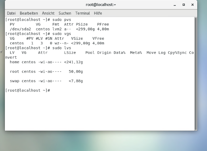

sda2 ist ein physical Volume eines LVM, root und home logical volumes. Und parted kommt nur eingeschränkt mit LVM zurecht.

Doch . Selbst dann wenn als Filesystem xfs oder jfs verwendet würde, das man nicht verkleinern kann. Da das System virtualisiert ist, legt man einfach eine weitere virtuelle Festplatte an , legt darauf ein weiteres physical Volume an und schlägt den Platz der existierenden Volume group zu und schon kann diesen Platz nutzen um ein logical Volume zu vergrößern.
LoRDxRaVeN schrieb:
Poste bitte mal den Output von:
Bash:
sudo pvs
sudo vgs
sudo lvs
LG
