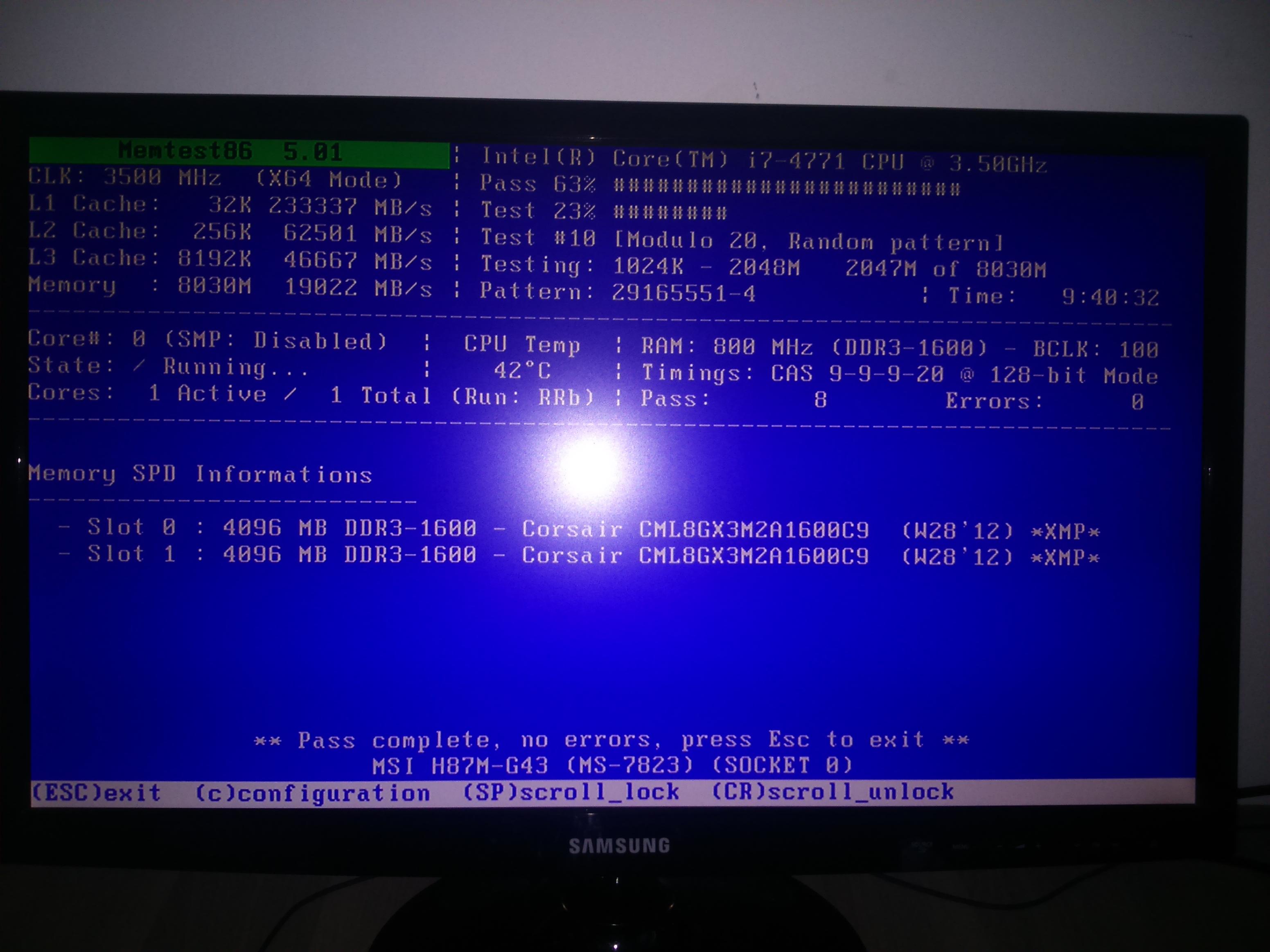

Hab heute mal 2h Memtest am laufen gehabt, keine Errormeldungen, werde es aber mal über Nacht bis morgen 10h durchrennen lassen.

EDIT2: so habe jetzt mal die ganze Nacht den MemTest durchlaufen lassen, und es wurde kein Fehler gemeldet.
