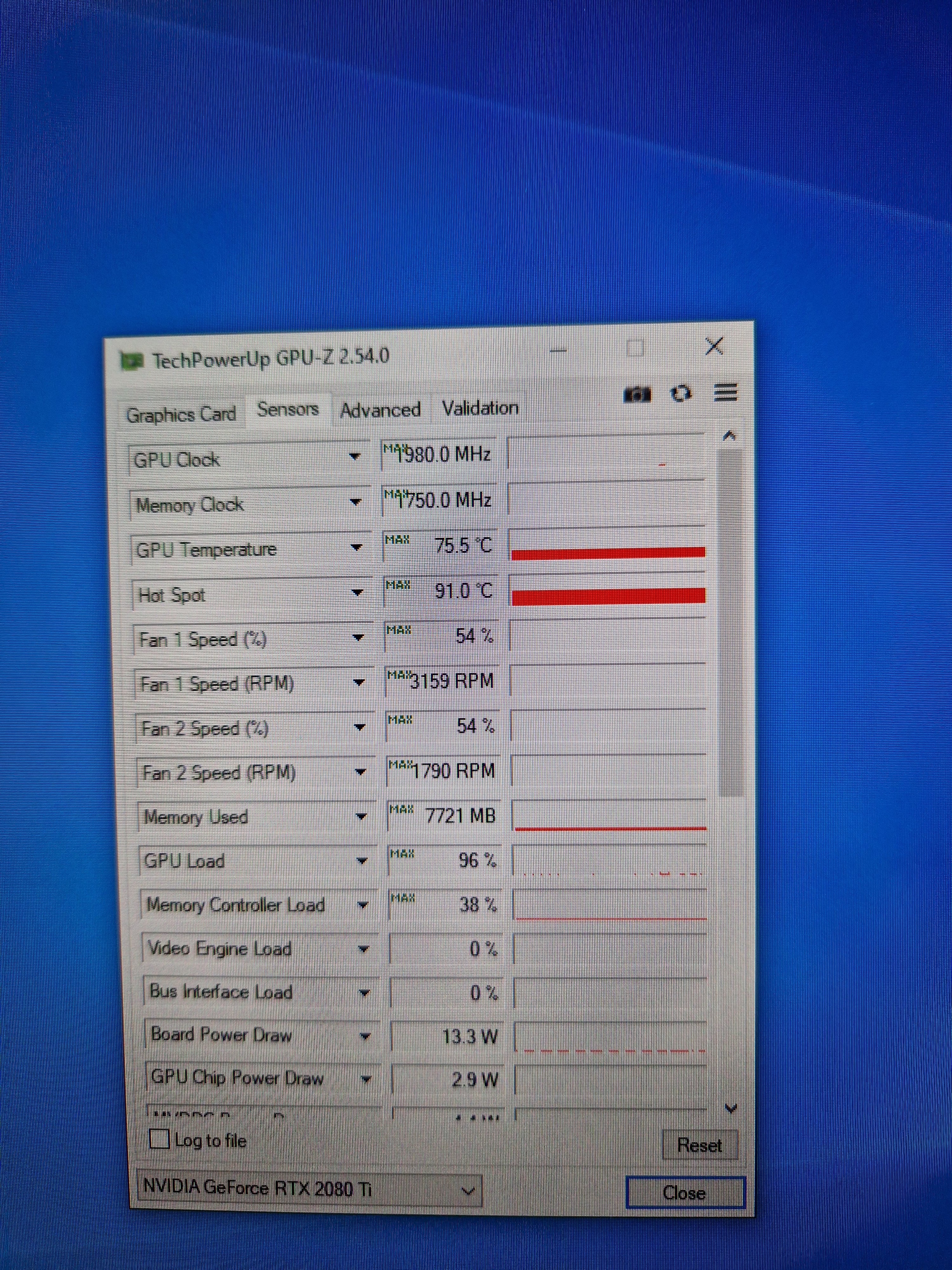

Moin ich habe nach langen hin und her es geschafft meine wärmepaste und die pads auf der Graka zu tauschen.
Musste viel ausprobieren.
Jetzt sind die temps in Ordnung mit 75 bei kompletter auslastung und Hotspot bei 91. ( siehe Bild)
Das problem was ich jetzt habe ist das ich beim.zocken wenn ich die maus bewege ich ganz kurz Streifen quer bekomme die auch immer nur bei der Bewegung da sind.
Kann es schlecht scrennshoten dadurch...
bisher nichts, weil ich mir erstmal Rat holen wollte
Gpu z
