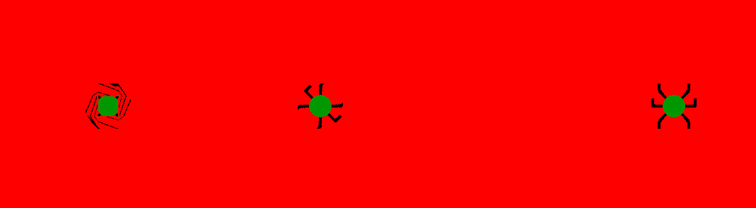

Ich glaub ich hab mich gestern ein wenig undeutlich ausgedrückt. ganz links sieht man, was passiert, wenn man das Bild Im Programm dreht. In der Mitte, was passiert, wenn man das Bild schon vor dem ersten anzeigen dreht (= Wie es eigentlich auch im ersten Fall sein soll) und rechts die ganz normale, ungedrehte Grafik.
Ich denke mal das Problem kommt daher, dass du immer mit dem gedrehten Bild arbeitest. Durch die Drehung gehen Bildinformationen verloren, bis es irgendwann so aussieht, wie es aussieht.
Merke dir stattdessen, um wie viel Grad das Bild gedreht werden soll und dann drehst du immer das Originalbild.
Es funktioniert :D :D :D Danke, darauf muss man erstmal kommen. Wobei ich mir schon gedacht hab, das es irgendwie daran liegt das es so oft berechnet und so des Bild verwuselt.
