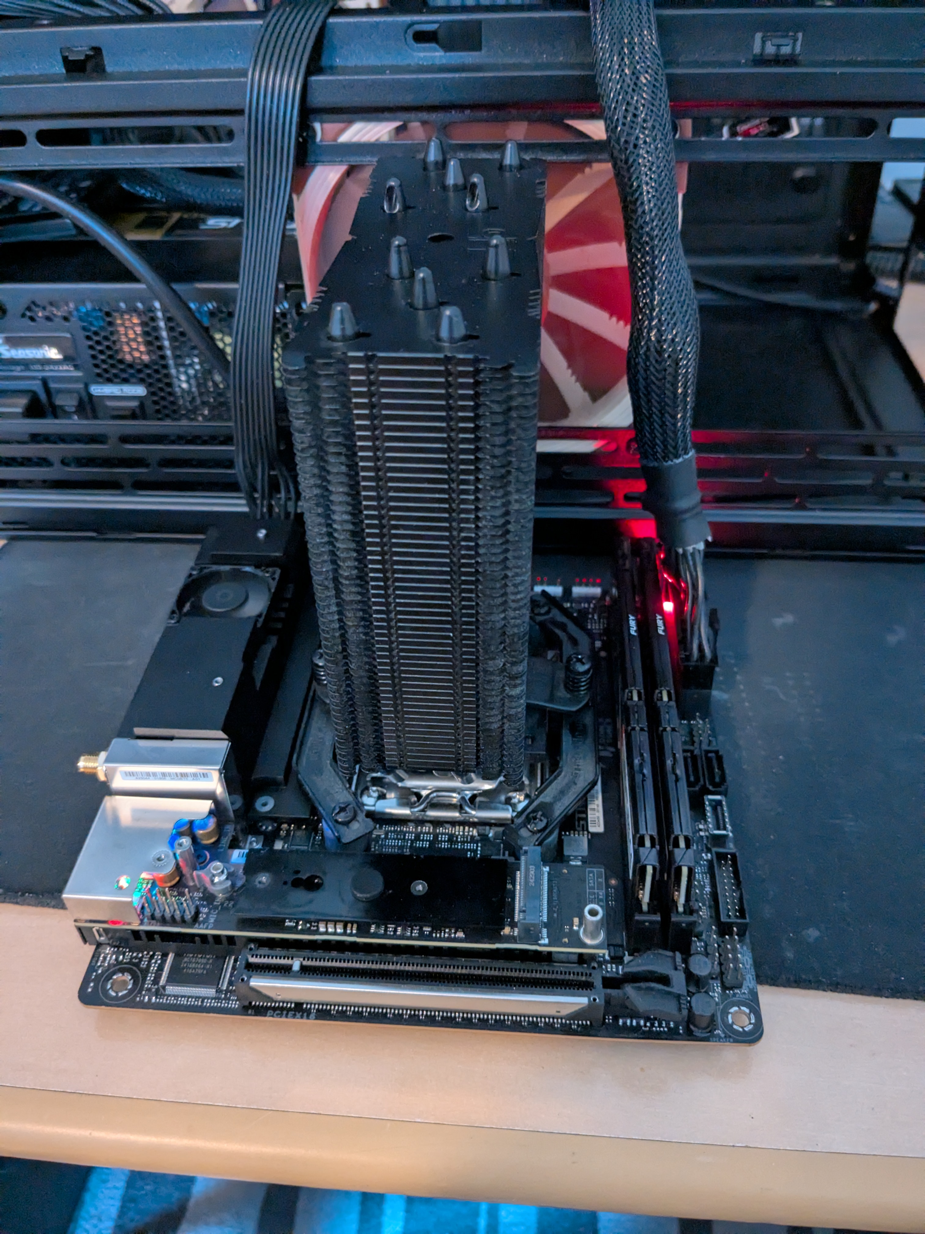

Ich habe gestern ein paar Gehäuselüfter ausgebaut, da ich vermute, dass diese mehr schaden als helfen. Nur die Kabel abgesteckt und fertig. Die Grafikkarte musste ich kurz ausbauen um an die Lüfter zu kommen. Nach der Aktion fährt der Rechner nicht mehr hoch und zeigt mir an, dass wohl mit dem Prozessor ein Problem vorliegt (rote CPU LED am Mainboard). Davor lief der Rechner problemlos (CPU, Mainboard & RAM neu gekauft vor 2 Monaten).
1. RAM Sticks in verschiednesten Kombinationen ausprobiert
2. CMOS Reset
3. CMOS Batterie für mehrere Minuten getrennt
4. Versucht ohne GPU zu booten
5. Mainboard ausgebaut und mit dem Minimum an Komponenten getestet
6. CPU Kühler mehrfach neu montiert
7. CPU Pads und Mainboard-Pins auf Schaden überprüft
8. BIOS update auf die aktuellste Version per FlashBack
CPU wird auch warm und wenn die GPU verbaut ist laufen alle Lüfter normal und die Beleuchtung geht an.
Langsam bin ich mit meinem Latein am Ende. Für micht sieht es immer mehr so aus als hätte ich irgendwie unbewusst das Mainboard beschädigt. CPU & RAM hatte ich vor dem Problem nicht angefasst. Hat jemand noch Ideen was man versuchen könnte? Ich bin kurz davor mir ein neues Mainboard zu bestellen.

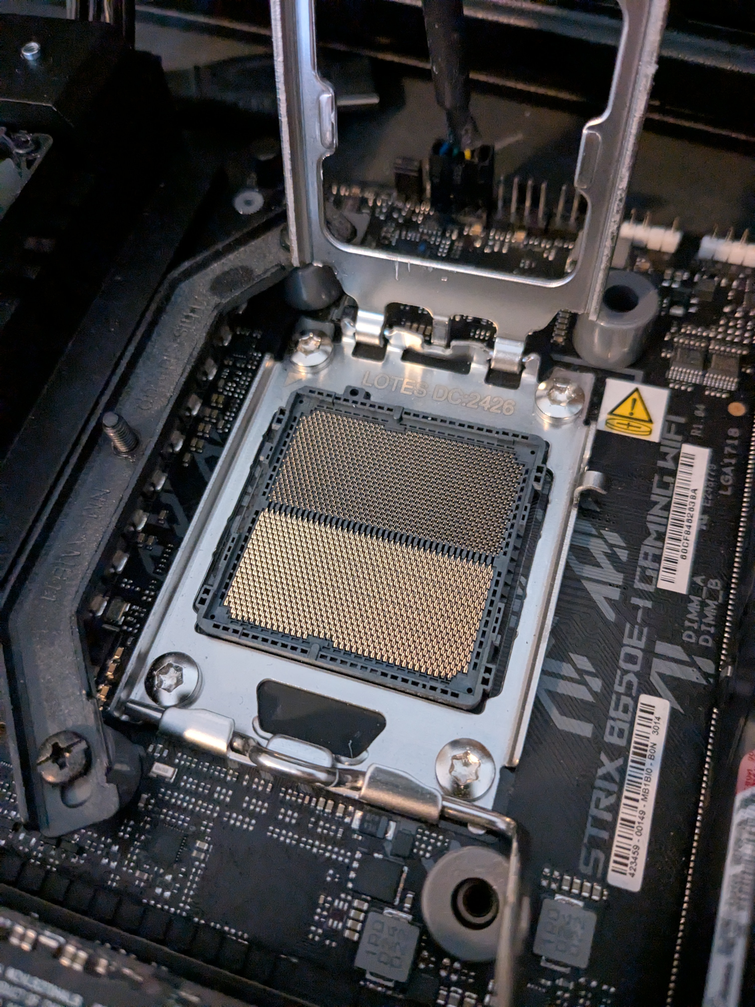

frazzlerunning schrieb:
Es gibt wohl ein paar Ryzen 9000 die einfach sterben.
Wir wollen den Teufel mal nich an die Wand malen. Der Prozessor ist bei mir ja nicht einfach gestorben, sondern der Rechner springt nach meinem "Umbau" nicht mehr an.

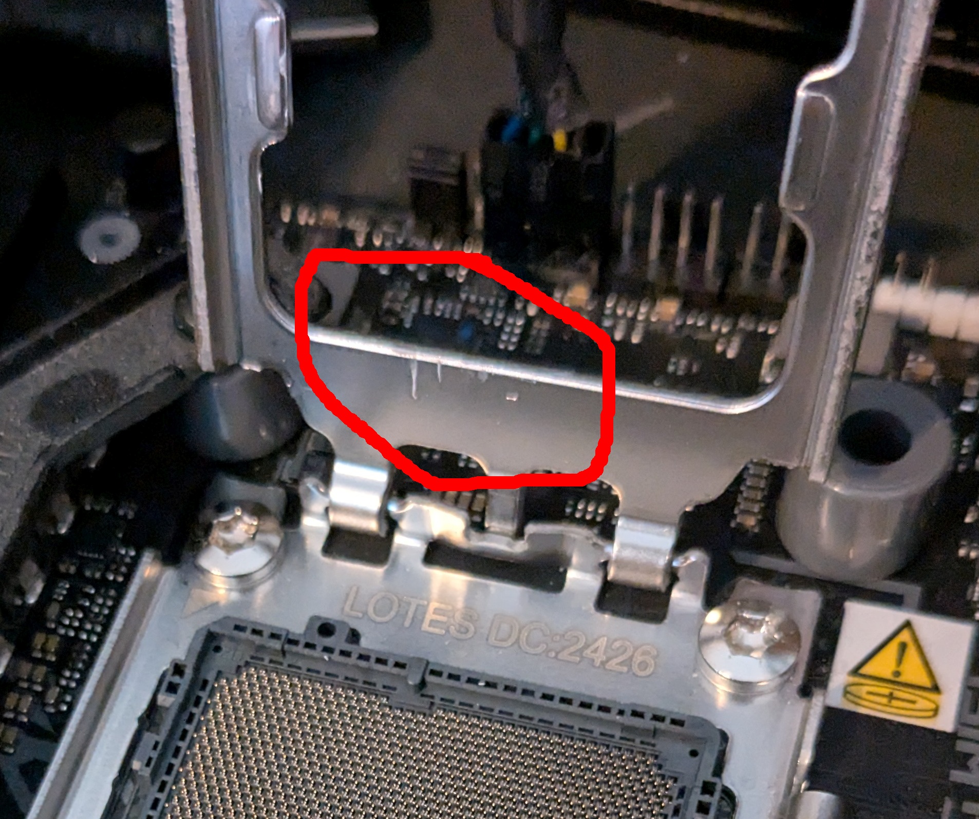

Klaus0815 schrieb:
Kannst mal nen Detailbild der CPU Oberseite Posten?
Das sind nur Reste der Wärmeleitpaste. Es ist nichts machanisch beschädigt am Prozessor oder am Sockel selbst. Der Kühler war die ganze Zeit fest verbaut und wurde erst nach dem Defekt demontiert.
Nur die Grafikkarte und die FAN-Header wurden angefasst, bevor das Problem aufgetreten ist.
