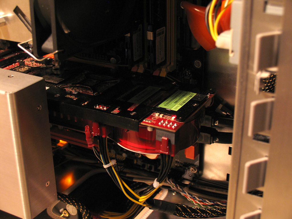

EDIT: Ich häng mal nochn Foto von der roten LED an.

rote led bedeute normalerweise das die karte zu wenig strom bekommt
karte übertacktet und wenn dann den 8 und 6 pin stecker dran ?
Also an der Karte ist vom Netzteil einmal der 8pin und einmal der 6pin eingesteckt. Die Stecker sitzen auch überall richtig. Weiter läuft (naja, lief) das System ja jetzt seit Wochen in der Konfiguration problemlos. Außerdem ist die Karte nicht übertaktet - und wie gesagt, es lief bis vor kurzem (im Prinzip heute) ohne Probleme.
Das die LEDs für "Strom" sind hab ich auch schon gelesen - doch wofür 3 Stück? Zwei der LEDs liegen direkt nebeneinander - die sind bei mir beide dunkel. Nur die dritte, die alleine rechts daneben sitzt, leuchtet.
