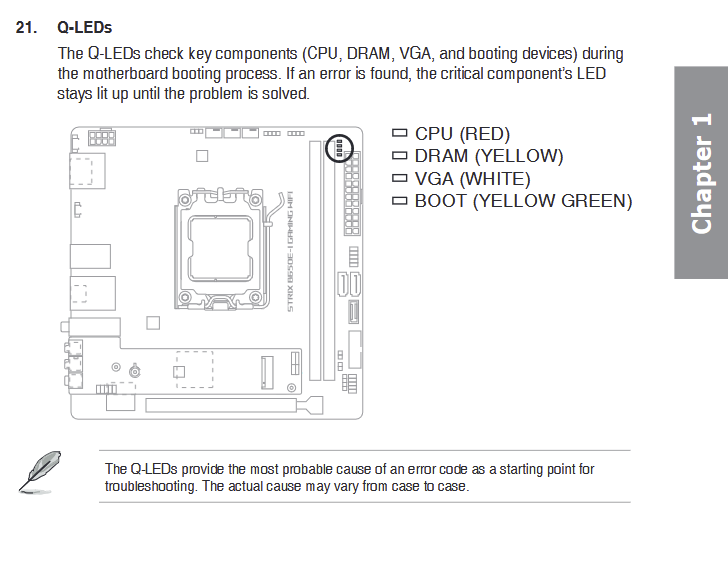

Wenn die Nvidia Karte draußen ist, kommst du dann über die iGPU ins BIOS?
BTW: welche rote LED leuchtet denn genau?
Nein, der Rechner startet nicht ...
Die rote QLED ... steht ja für die CPU
RAM raus, rein, mal einzeln stecken
ich veerlinke mal das Handbuch zum hoffentlich richtig gefunden ASUS B650e-i Mainboard, da der TE ja nur "B650e-i" angab und dort findet man das:
Es ist schon erstaunlich, dass ein Update des GPU-Treibers die CPU QLED auslöst.
Schwarzer Bildschirm ok, aber die rote CPU LED.. mmh:confused_alt:
