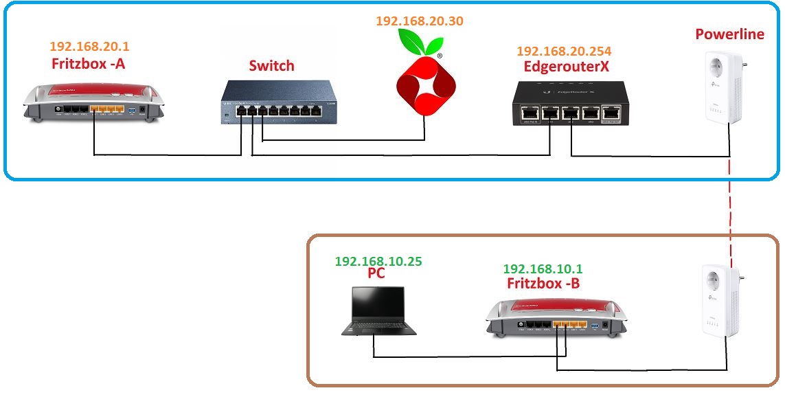

Ich hab mal eine grobe Skizze gemacht wie mein Netzwerk ungefähr aussieht.
Ich hoffe das hilft ein wenig weiter
Edit: Ich hab die Skizze bearbeitet und die IPs hinzugefügt.

Wo laufen die DHCP-Server für die Subnetze? In den jeweiligen FBs oder im ER? Und welches Standardgateway gibt der jeweilige DHCP aus? Immer die .1, also die Fritzbox?
Für eth2 fehlt die IP, ich vermute aber 192.168.10.254, korrekt?
Sofern das Standardgateway der Subnetze jeweils die Fritzbox ist, muss entweder jeder Client an der Fritzbox B (10.x) eine Route ins Subnetz von Fritzbox A (20.x) über den ERX (mutmaßlich 10.254) haben oder du richtest in der Fritzbox B eine statische Route ins A-Netz über den ERX ein (sinnvoller, da zentral)

Genau. DHCP läuft auf beide FB und Gateway ist immer die .1
Richtig, es ist die 192.168.10.254
Genau, ich habe letzteres gemacht.
