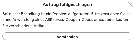

Das kommt wenn ich bei Ali mit KK bezahlen will, ich hab keinen Plan.

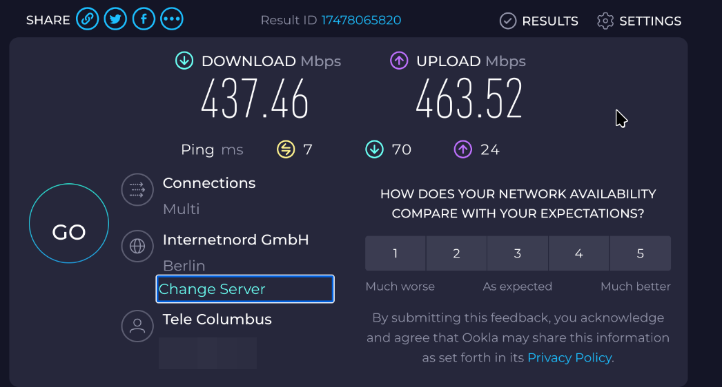

Lustig ich habe jetzt mal als Zwischlösung meinen alten ER-X an meiner neuen Leitung um beim Speedtest komme ich nichtmnal auf die Hälfte der Leitung.

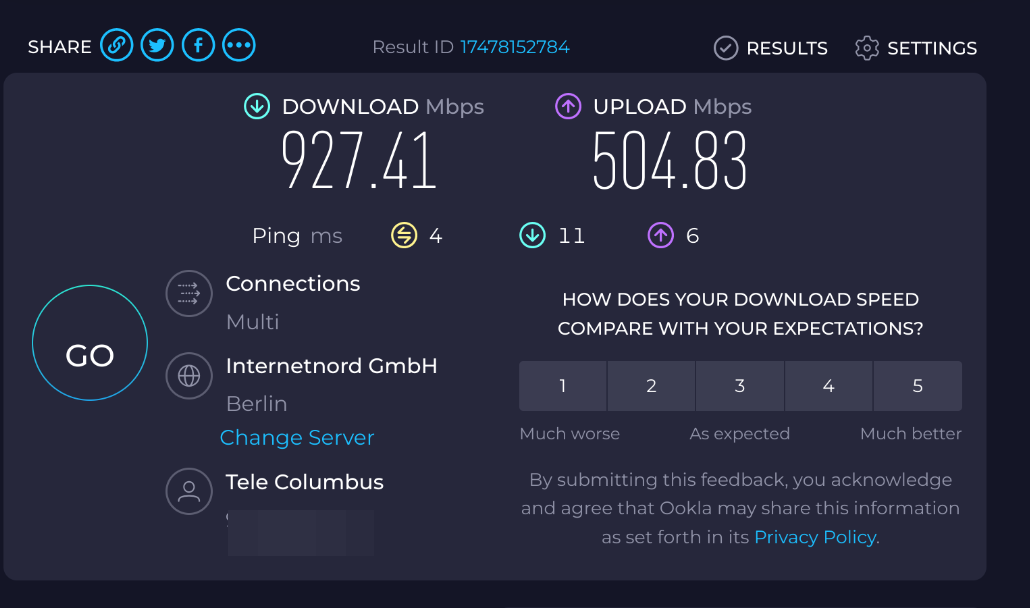

Mit dem BPI-R4 kam ich zumindest auf 800-900 Download....SQM ist noch nichtmal aktiviert.
Hier nochmal mit dem BPI-R4

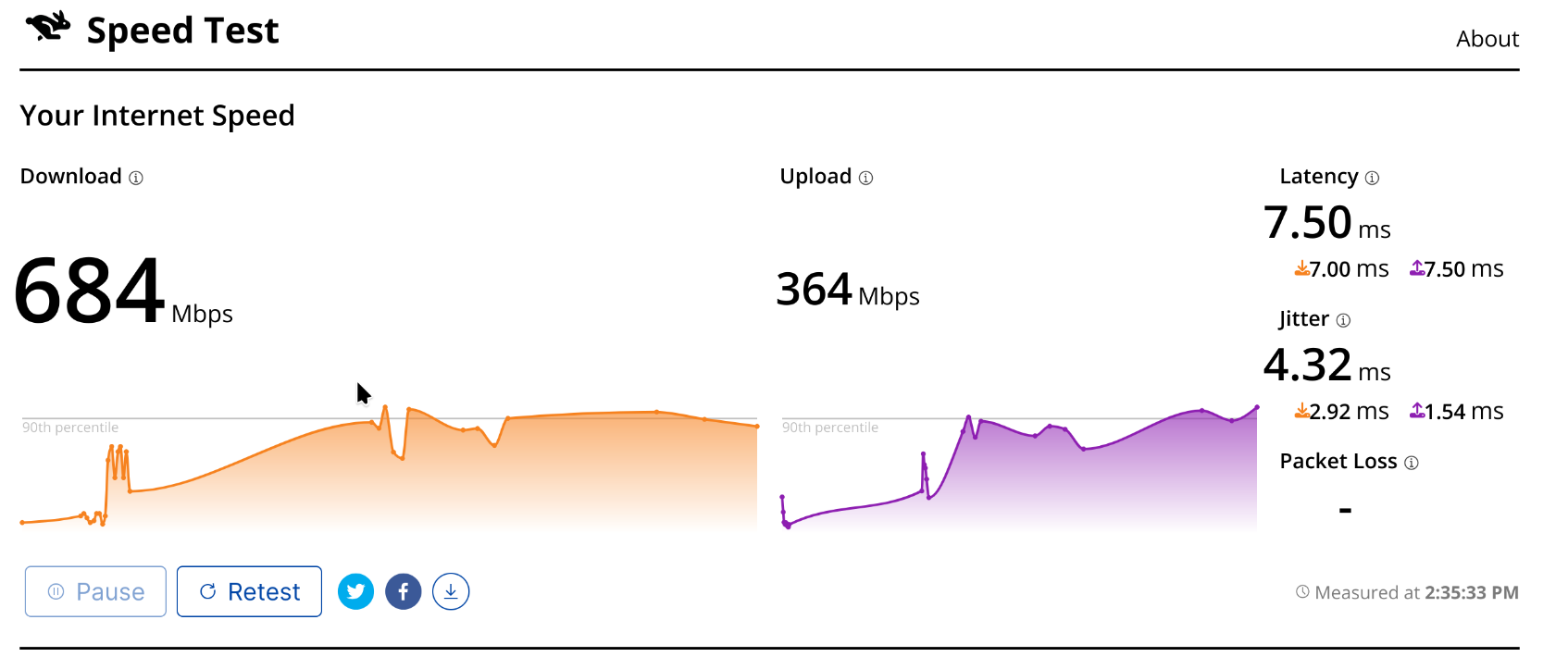

Falls mir den Unterschied jemand erklären kann, ich bin ganz Ohr. Warum der Cloudflare test generell immer schlechter ausfällt ist mir unklar, aber das es DSL Reports wohl nicht mehr gibt kenne ich keine Alternative.

Was ist die Frage, warum Speedtests unterschiedlichen ausfallen?
Das hat bestimmt mit dem Peering der Provider, der Latenz zum Server und der Auslastung zu tun.
Ich nehme immer Ookla/speedtest.net oder https://fiber.google.com/speedtest/
Für Ookla bietet mein Provider einen Server an, da ist sicher kein Peering dazwischen und ich erreiche immer die Sollwerte.
Lies doch was ich geschrieben hab. Oder anders, anscheinend scheint der ER-X doch zu limitieren.
Meine Aussage bezieht sich auf OpenWrt. Was das EdgeOS auf den Dingern kann weiß ich nicht. Installiert halt OpenWrt auf dem ER-X und teste nochmal mit aktivierter Hardwarebeschleunigung.

Wenn du speedtest veöffentlichst schreibe doch bitte sämtliche details dazu, vor allem wie du angebunden bist.
Also konkret welcher Port des BPI-R4 bzw. ist dazwischen noch ein Gbit Port zum bsp. am ONT dann sind die 927Mbit/s gar nicht mal so schlecht weil du ja so wieso nur auf 95% kommst.
