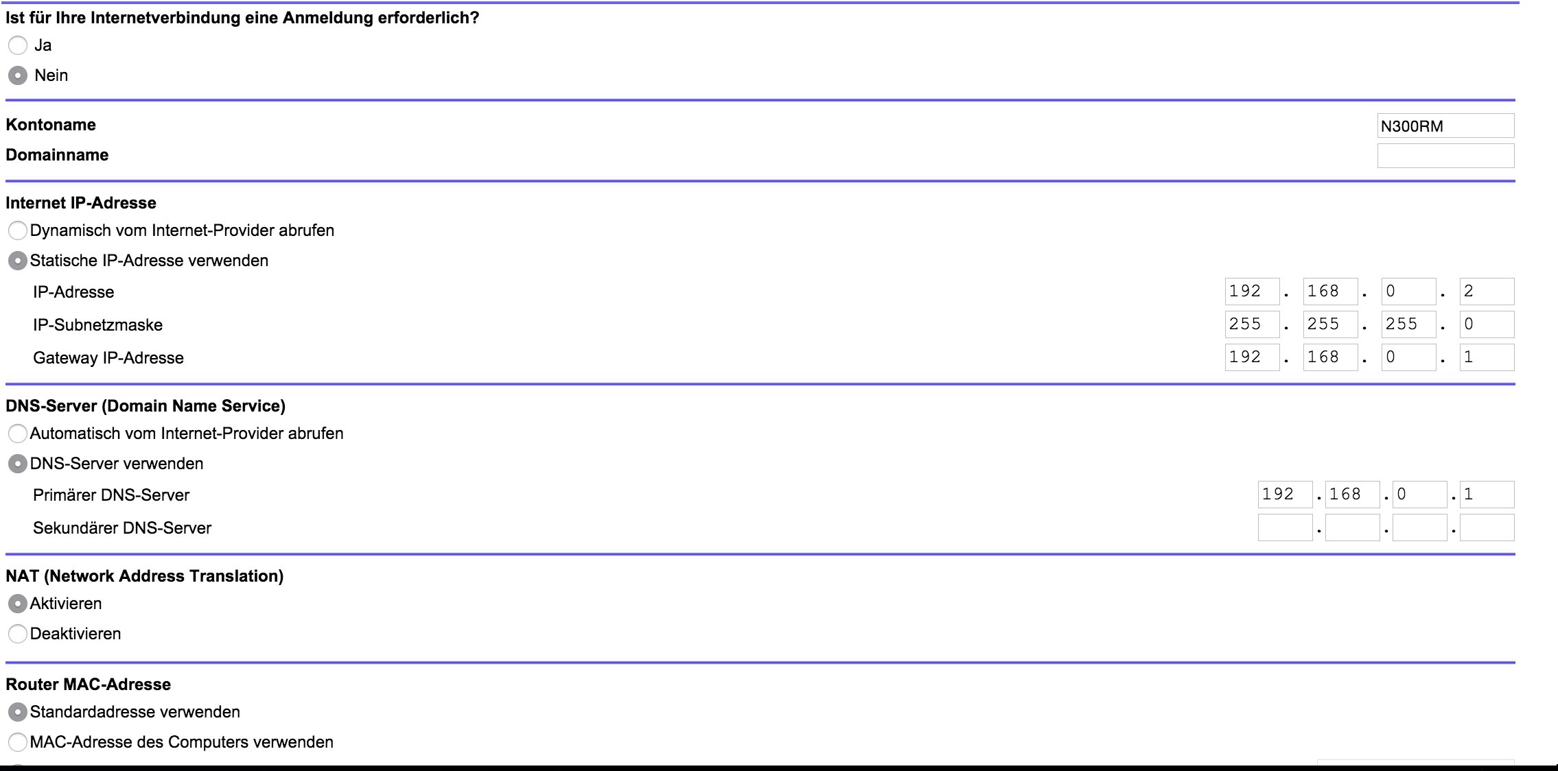

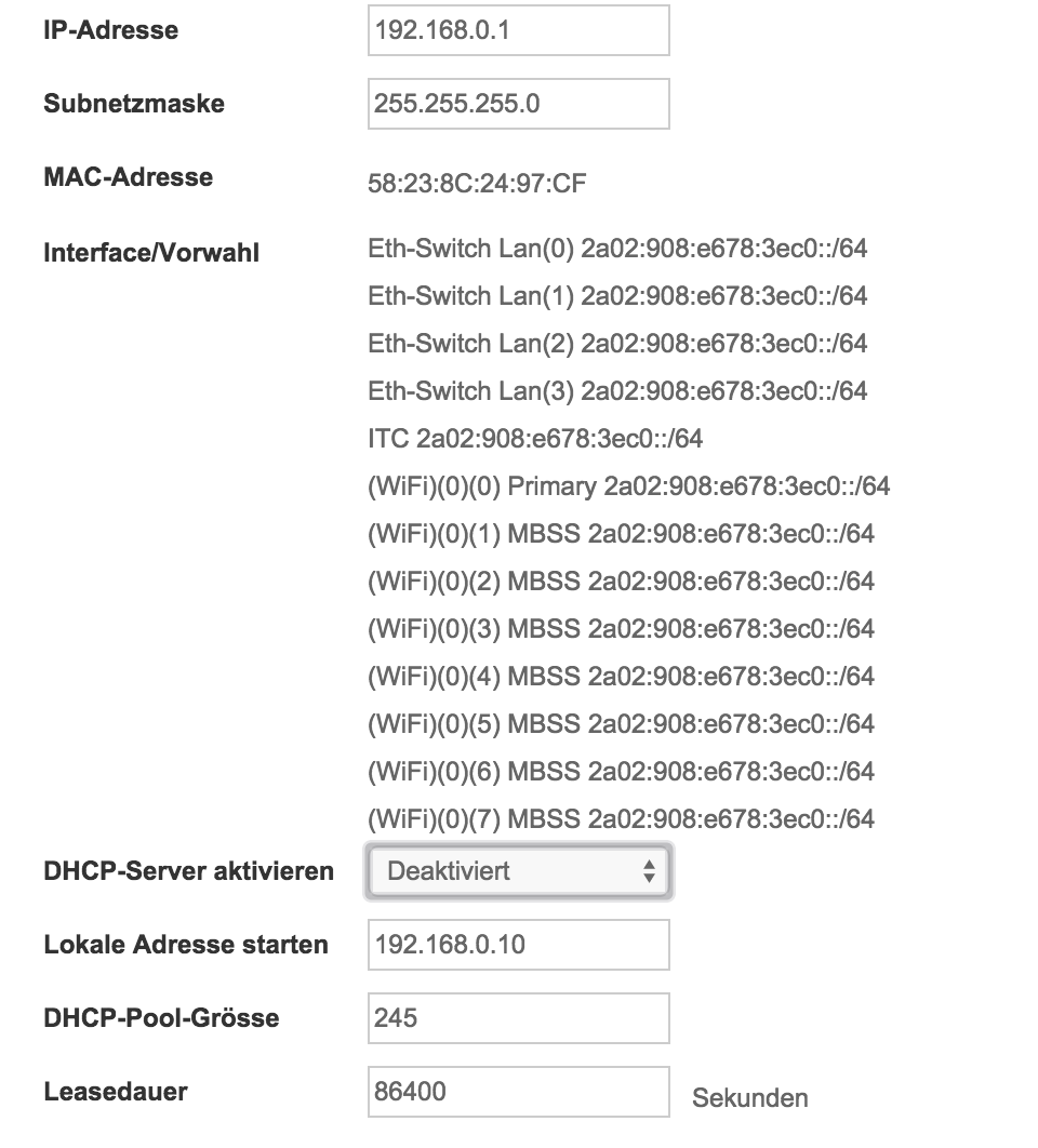

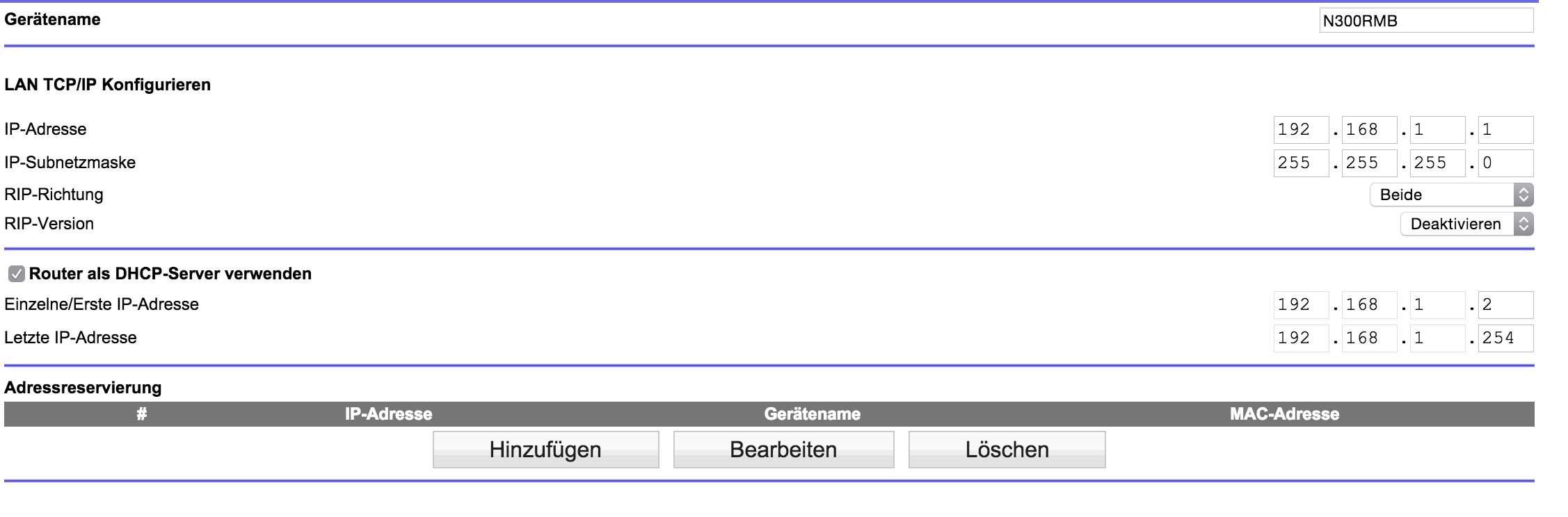

SO, ich hab mal screenshots gemacht von der konfiguration.Zuerst ein Foto vom Unitymedia router, dann 2 router von der konfiguration des zweiten routers. Bildschirmfoto 2015-08-14 um 10.18.53.pngBildschirmfoto 2015-08-14 um 10.19.53.pngBildschirmfoto 2015-08-14 um 10.20.28.png

Der erste Router wird nicht an das LAN sondern an das WAN eingesteckt. Dann machst du ganz normal weiter wie man es so von einem DSL oder Kabel anbieter kennt. Du musst dann einfach auswählen Internet über eine fest IP. Die meisten Router kennen diese betriebsart.

Du kannst nicht in das selbe Subnet "routen".
Die Konfig sollte ungefähr so aussehen:
(Für ein Visio Bild bin ich grad zu faul, also nur Text)
Unitymedia Anschluss --- Router der Uni 192.168.0.1 --- du bekommst an deinem LAN Port z.b. die IP 192.168.0.10 zugewiesen.
(Würdest du also da deinen PC anschließen, bekommt der die 192.168.0.10 und als Gateway/DNS die 192.168.0.1)
Soweit klar.
Dein Router 1 wird dort angeschlossen an seinem WAN Port (oder auch LAN, je nach Routerkonfig und seinen Fähigkeiten):
IP Adresse des WAN Ports bzw. LAN1: 192.168.0.10
Gateway/DNS: 192.168.0.1
Die LAN (LAN 2) Seite mit deinen eigenen Clients muss aber ein anderes Subnetz bekommen: 192.168.1.0
Der Router kriegt hier manuell eine weitere IP Adresse: 192.168.1.1
Der PC in diesem Netz bekommt die 192.168.1.2
Als Gateway/DNS benutzt er die 192.168.1.1
Router 2 bekommt auf WAN Seite z.B. die 192.168.1.10
Auf LAN Seite die 192.168.2.1
und so weiter.
Ein Router verbindet nämlich 2 "physikalisch" unterschiedliche Netze.
Nur so kann ein Router auch "routen".
Er kann nicht 2 identische Netze routen. Das ergibt ja keinen Sinn.
Dafür sind ja Switche da. Das würde bei dir ja nicht funktionieren, wenn du von de Uni ja nur eine IP Adresse bekommst.
Das 192.168.0.0 Netz ist also für dich das "öffentliche externe" Netz, so wie man bei einem DSL z.B. eine 87.xxx.xxx.xxx Adresse bekommen würde und auf der lokalen Seite dann die 192.168.1.0.
Für einen (halbwegs guten) Router spielt es aber keine Rolle, ob das "öffentliche" Netz jetz wirklich schon öffentlich und extern ist oder ob das immer noch LAN ist.
Wie gesagt, er muss nur 2 unterschiedliche Netze miteinander verbinden.
Dein öffentliches Netz ist 192.168.0.0 und lokal für deine Clients benutzt du die 192.168.1.0.

SO, habe heute rumprobiert und anscheinend kann mein Router das Internet Signal über LAN nicht empfangen sondern nimmt es nur am WAN anschluss entgegen. Da ich kein Lan->Wan Kabel habe, falls das überhaupt funktionieren würde, benötige ich also einen neuen Router, der die Funktion "Internet über Lan" hat. Jemand von euch eine Empfehlung welchen Router ich da nehmen könnte?
