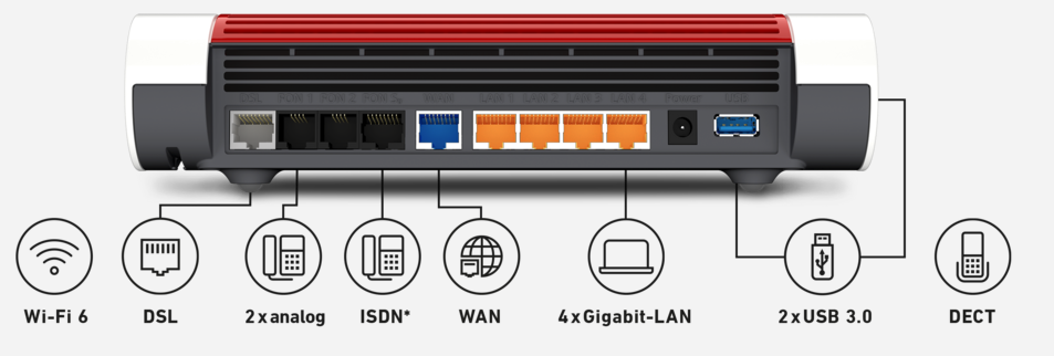

Wie würde ich das DSL Signal von der TAE auf das Patchfeld legen? Gibt es da Kabel oder Stecke ich das beiligende Kabel der Box nun anstatt in die Fritz auf ein Port um Patchfeld und dann die FritzBix am LANKABEL des zuständigen Ports vom Patchfeld? In den DSL Port der FritzBox?

Brauche ich nun von der Dose zum Router DSL ein Crossover oder Patchkabel oder egal?
Gruß
Von der TAE gehen "a" und "b" web und die kommen mit dem AVM Adapterkabel auf die Pins 4 und 5 bei einem Port an deinem Patchpanel. Auf der anderen Seite nimmst du eine normales Patchkabel von der Netzwerkdose zum DSL Port der FB. Am Patchkabel muss nur Pin 4 und 5 an beiden Enden gleich belegt sein.
