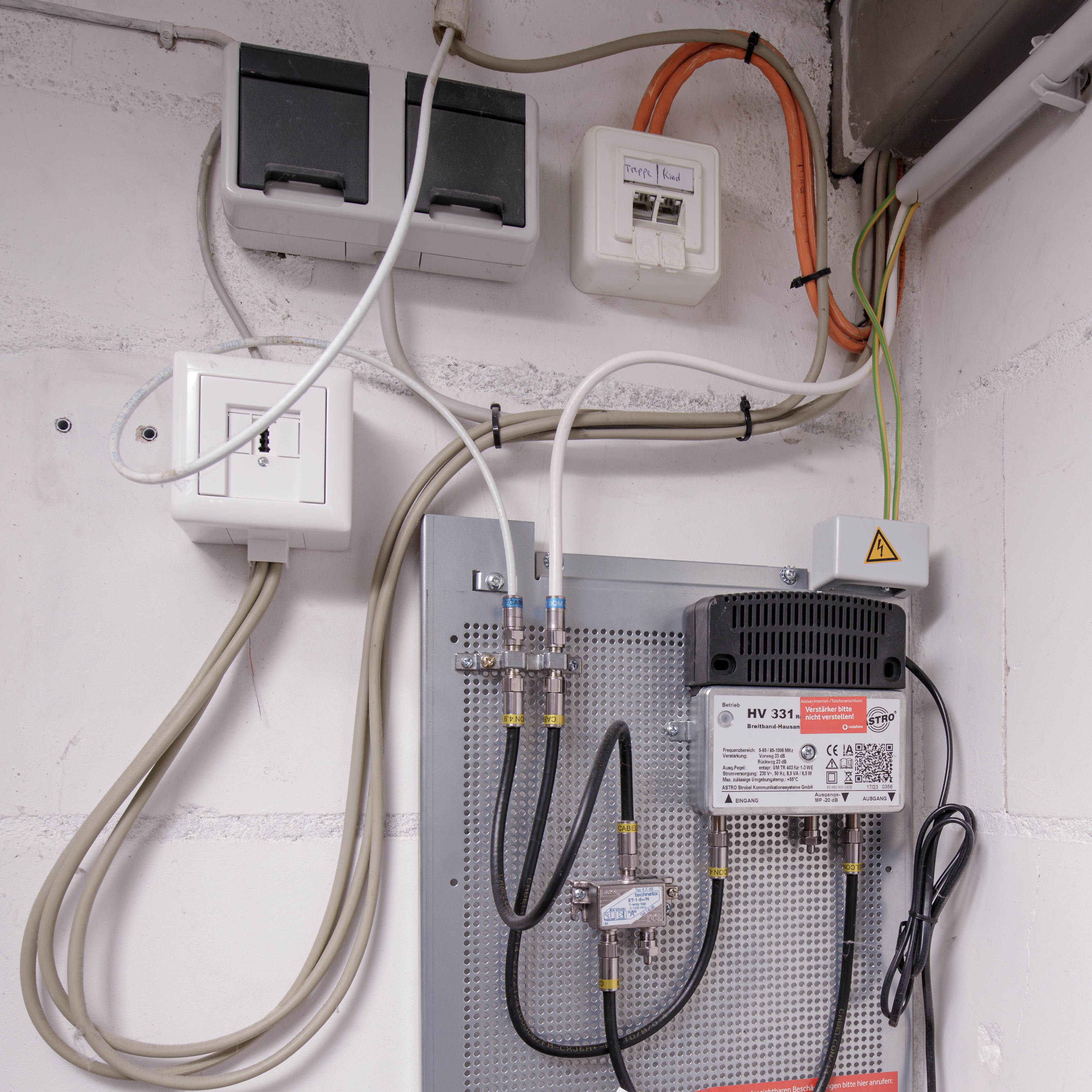

Möchte in einem neuen Haus einen Router anschließen.
Im Erdgeschoß ist eine Multimediadose an der das Internet auch funktioniert.
Im 1. OG Arbeitszimmer wird Internet per Netzwerkkabel benötigt, man müsste also ganz schön was verlegen...
Im Keller ist dieser Breitbandverstärker und eine Netzwerkdose vorhanden.
Eine Netzwerkdose ist auch im Arbeitszimmer oben...

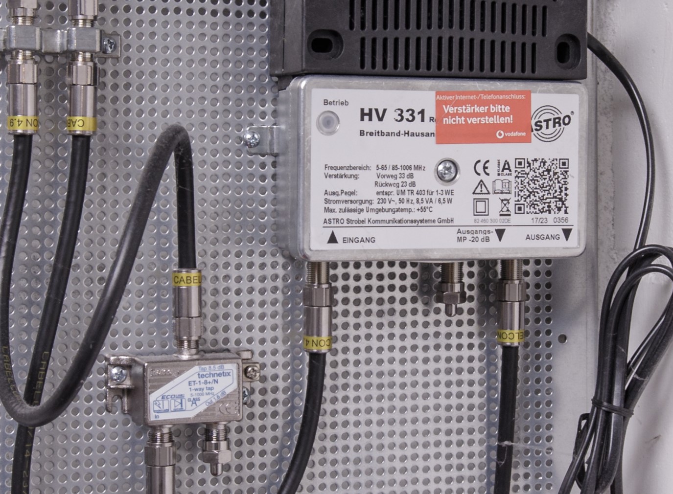

Kann man den Router direkt hier im Keller anschließen?
Wenn ja, wo genau? Am Verstärker ist nur der "Ausgangs-MP -20dB" frei.
Ist das nicht nur für Kabel-TV?
Auf dem Gerät ist ein Aufkleber "Aktiver Internet-/Telefonanschluss".
Oder sind die Netzwerkdosen nur für TV gedacht und nicht für ein Heimnetzwerk?

  1. Hast Du bereits einen Internet-Vertrag, bei welchem Anbieter?
  2. Hast Du bereits ein Modem (und Router), welches Modell genau?
Du kannst den Router bereits jetzt im Keller setzen, Strom dran, und dann ein Ethernet-Kabel jeweils zu „Treppe“ und „Kind“, also in Dein „Patch-Panel“. Oben verbindest Du mit einem Ethernet-Kabel einen Computer. Dort siehst Du dann, ob Du Gigabit- (1000 Gbit/s) oder nur Fast-Ethernet (100 Mbit/s) bekommst.

Falls Du einen Vertrag bei einem Cable/DOCSIS-Anbieter wie Vodafone Cable hast, lässt Du offiziell einen Vodafone-Techniker kommen, der Dir dann Dein Cable-Modem/-Router unten anschließt. Der pegelt dann neu ein und hat auch alle Adapter dabei.

@eb3ryl Bevor du da einen Router anschließen kannst, muss ein Modem her. Ja ich weiß, Haarspalterei. Aber wir müssen schon wissen worum es hier geht. Was für einen Internetanbieter hast du denn? Vodafone (Kabel) oder Telekom?

Du solltest nicht auf die Idee kommen, deinen Router direkt an den Verstärker anzuschließen. Dort dürfte der Pegel viel zu hoch sein, damit es vernünftig läuft und ggfs wird noch der Eingangskreis im Modem beschädigt. Der Verstärker dürfte ja im Moment so eingestellt sein, dass der Pegel an den Dosen im Haus gut ist.

"MP" steht für Messpunkt, der ist also nur für die Einstellung des Verstärkers da.
An dem Abzweiger auf der linken Seite (wo der Ausgang vom Verstärker rein geht) sollte theoretisch ein Anschluss möglich sein. Allerdings müsste da zumindest eine MMD installiert werden, weil sonst der Pegel zu hoch sein wird.

Was genau heißt das? Was hängt denn da dran? Internet geht ja nur mit Modem, also muss das ja irgendwo vorhanden sein.
Also von da geht ja erstmal nur ein Kabel raus. Und im 1. OG soll eine Dose sitzen. Wenn das jetzt nicht völlig verrückt verlegt wurde, sollte der Weg nicht allzu lang sein. Sooo viel Abfall dürfte das Ding also nicht kompensieren müssen, dass ein paar Meter weiter "vorne" alles in Rauch aufgeht.
Reaktionen: eb3ryl
Du vergist dabei die Impedanzanpasungen in jeder Dose, vor der ersten Dose hat das Signal ganz schön viel Saft. Ich würde das nicht einfach so abtun mit ist nicht so schlimm, soweit mir bekannt, dämpfen die Dosen mit ~20dB. Das ist ne ganze Menge.

In der Zeit des Threads hier hätte ich jetzt schon Löcher durch sämtliche Geschossdecken gebohrt und ordentliches Duplex-Verlegekabel samt Keystone-Modulen / Dosen gelegt und im Keller das Patchfeld bestückt. Nicht eine Sekunde würde ich einen Gedanken daran verschwenden, irgend welche Coaxleitungen zweckentfremden zu müssen oder alte, unbekannte Datenleitungen weiterzuverwenden.
Selbst machen, einmal richtig, dann hat man Jahrzehnte (!) Ruhe.
Für die Hausverkabelung würde ich mal prüfen und hinterfragen, was in Zukunft an Zugangstechnologien im Haus benötigt wird.
Ein Coax geht schon mal per Leerrohr offenbar ins Erdgeschoss zur "Multimediadose". Wenn da kein DVB-C Fernseher dran hängt, dann braucht man das Kabel nicht mehr, wenn der Router in den Keller kommt (und dort vom Kabeltechniker angeschlossen wird).
Neben dem Coax geht noch eins von drei Telefonkabeln (kommen zumindest aus der ersten TAE wenn ich das richtig verstehe und das dünnere Kabel links im Bildrand an den APL geht) nach oben, zwei weitere verschwinden in einem Kabelkanal.
Telefon läuft ja wohl (wenn überhaupt in Gebrauch) über den Kabelanbieter, damit sollten die TAE Dosen im Haus nicht mehr benötigt werden. (Die erste TAE im Keller bleibt, falls man mal DSL will)
Mit etwas Glück liegt das alles einigermaßen frei, dann könnte man bzw. ein fachkundiger Elektriker das Coax und die Telefonkabel als Zughilfe für CAT nutzen und zack hätte man im Handumdrehen vier weitere Netzwerkkabel im Haus, ohne eine einzige Wand aufzumachen.
Reaktionen: eb3ryl
Wenn die Telefonie über den Router läuft, der dann im Keller steht, kann die Telefonverkabelung mit den TAE-Dosen aber auch noch nützlich sein.

Wäre ungewöhnlich, einen aktiven Kabelinternetvertrag zu haben (in dem ziemlich sicher Telefon enthalten ist) und zusätzlich noch einen Telefonanschluss über Telefonkabel zu nutzen.
Wie auch immer, das ist ne Option, die der TE ausloten kann.
Ich hab das so in meinem Haus umgesetzt, Coax und Telefonkabel getauscht, nach ein paar Stunden hatte ich in fast allen Zimmern und zumindest auf jeder Etage eine Netzwerkdose und alle Kabel im Keller auf einem kleinen Patchfeld.

Klar, wenn noch eine DECT Station in Betrieb ist. Aber wenn das wirklich drei TAE Dosen sind, dann kann man vermutlich auf zwei verzichten.
Man könnte natürlich auch den Router (mit DECT Basis) im 1. OG an der Multimediadose lassen, das ggf ebenfalls im 1.OG endende Telefonkabel gegen Cat austauschen und das als Verbindungskabel zu einer Switch im Keller nutzen und von dort aus dann die weitere Verteilung starten.

Daher wahrscheinlich auch die Verkabelung, die vielen TAE-Kabel und auch in jedem Zimmer ein SAT-Anschluss, da der Vorbesitzer eine Sattelitenschüssel installiert hatte und scheinbar in fast jedem Raum einen Fernseher brauchte.
Du hast auf jeden Fall recht, die Netzwerkverkabelung ist sehr bescheiden...aber wenigstens teilweise vorhanden.
Ein bestehender Vertrag bei Vodafone (Internet + Telefon) wurde mitgenommen in das Haus,
der Vorbesitzer war zufällig beim gleichen Anbieter.
Die Anlage im Keller haben wir so vorgefunden.

Die Netzwerkdose im Arbeitszimmer liegt einfach günstig und ich habe überlegt, ob man das vorhandene Kabel nicht irgendwie verwenden kann, welches halt im Keller endet.
Habe kein Problem damit ein neues Kabel zu verlegen, es mangelt auch nicht an Eigeninitiative oder an Werkzeugen. Aber man muss sich auch nicht unnötig viel Arbeit machen und eine gute Planung kann jede Menge Zeit und Geld sparen.
