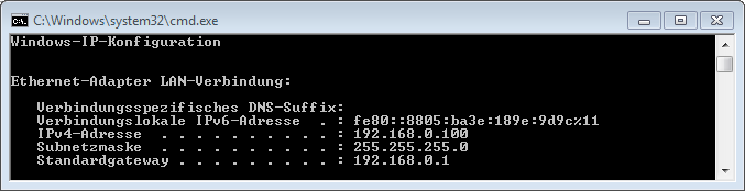

Da bin ich wieder: Ich habe via Kommandozeile und dem Befehl "ipconfig" die IP-Adresse , Subnetzmaske usw. herausgefunden. Wenn ich diese eingebe kommt aber, dass LAN und WAN nicht diesselbe Subnetzmaske haben dürfen haben oder so...
Könnt ihr damit etwas anfangen?

Mach doch mal nen Screenshot von deinem ipconfig und von der Meldung. Denn die habe ich noch nie gelesen.

Hier steht alles.
Danke Smily,
das Standardgateway-Dings habe ich in die Adresszeile des Browsers eingegeben. Im Anhang habe ich die Sachen:
- einmal das ipconfig
- einmal bei Konfiguration via CD mit DYNAMISCHER IP,
- einmal bei Konfiguration via CD mit STATISCHER IP,
- einmal bei Konfiguration via Browser

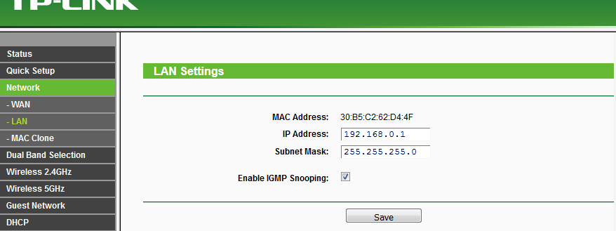

Ins Routermenü komme ich, da kam ich schon von Beginn an rein. Ich hatte das Modem jetzt für 45 Minuten vom Strom getrennt, damit es eventuell vergisst, dass ich das LAN-Kabel direkt ins Modem gesteckt habe und nicht in den Router. Anders kann ich ja auch hier nicht schreiben. Leider nützt das alles nichts.
Die eine Meldung (in der pdf) ist von CD-Konfigurationssoftware (einmal mit statischer, einmal mit dynamischer IP versucht), die andere Meldung ist bei Eingabe des Gateways in Adresszeile von Firefox.
EDIT: Vielleicht ist es ja eine statische IP... (siehe Anhang). Es scheint irgendwie am WAN zu liegen. Da stehen nur Nullen. Und wenn ich da die Sachen aus der Kommandozeile via "ipconfig" eingebe kommt eben: WAN IP can not be within the same subnet as LAN IP

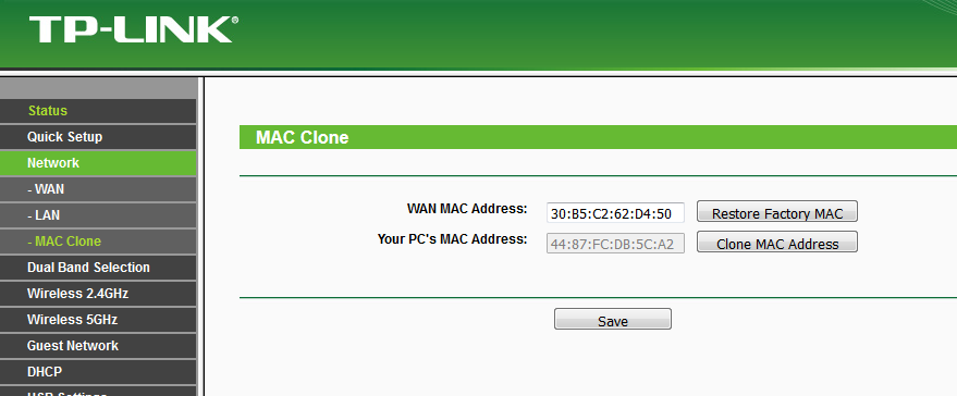

Das Modem sollte vor dem Reset erst vom Strom getrennt werden, Reset, dann wieder an den Strom, ein paar Minuten warten, dann die übliche Prozedur der Installation ud Konfiguration vom Router.
