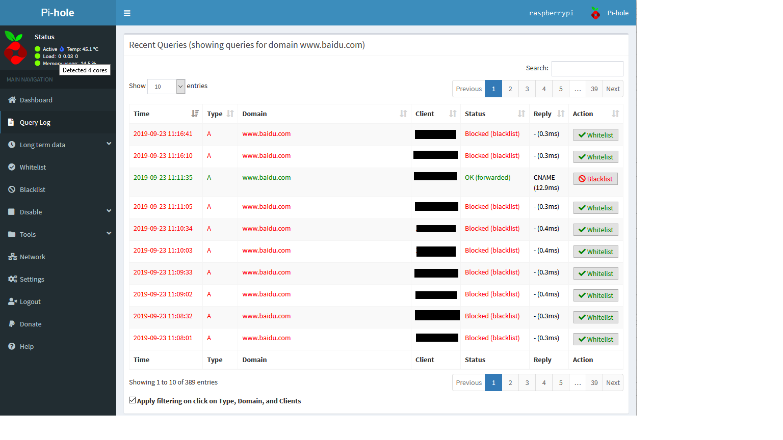

Ich hab mal noch einen Screenshot gemacht, falls das was hilft:
edit: Gerade den Screenshot genauer angeschaut, als baidu wieder gewhitelistet war, hat das Anpingen aufgehört! Kaum geblacklistet, wirds wieder alle 30 Sekunden versucht
Bei Client müsste doch stehen wer die Anfrage stellt oder steht bei client der Router drin?
@Hyp0cri5y Bei Client steht nur die Adresse des Routers selbst (hab sie mal lieber geschwärzt), das hat mich ja so verwirrt, weil ich es nicht zuordnen konnte.
