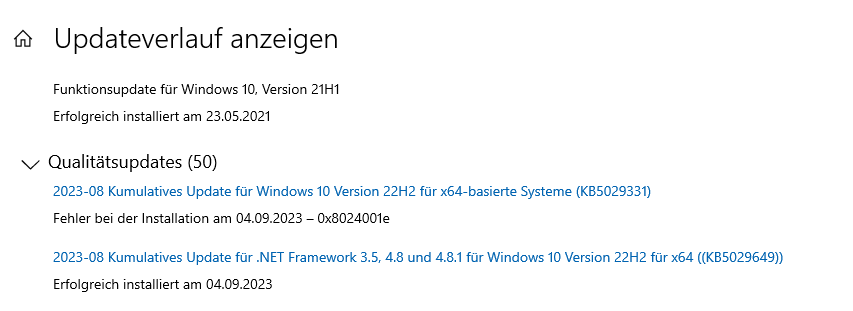

Also das untere Update war offenbar das von heute morgen.
Das obere habe ich vorhin versucht manuell zu installieren mit der Hoffnung dass es das Problem vielleicht behebt. Hat aber nicht funktioniert wie man sieht (Fehler bei Installation).

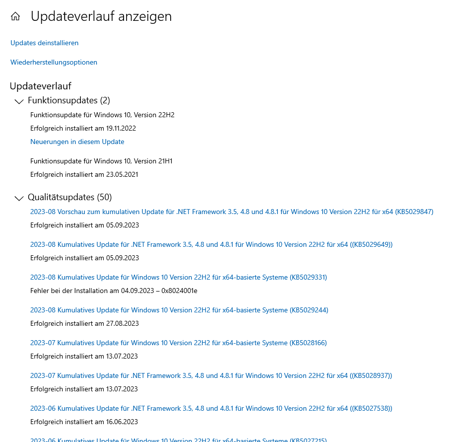

Ich glaube ich hab das 22H2
Keine Ahnung wieso das gestern so komisch angezeigt wurde.
So sieht zumindest mein Updateverlauf aus:
Reaktionen: skorpion68 und Terrier

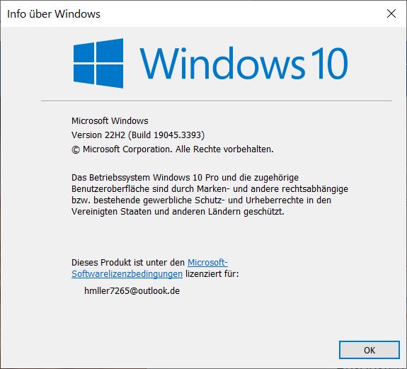

winver bei Ausführen eingeben, dann sieht man welche Version man hat und welche build

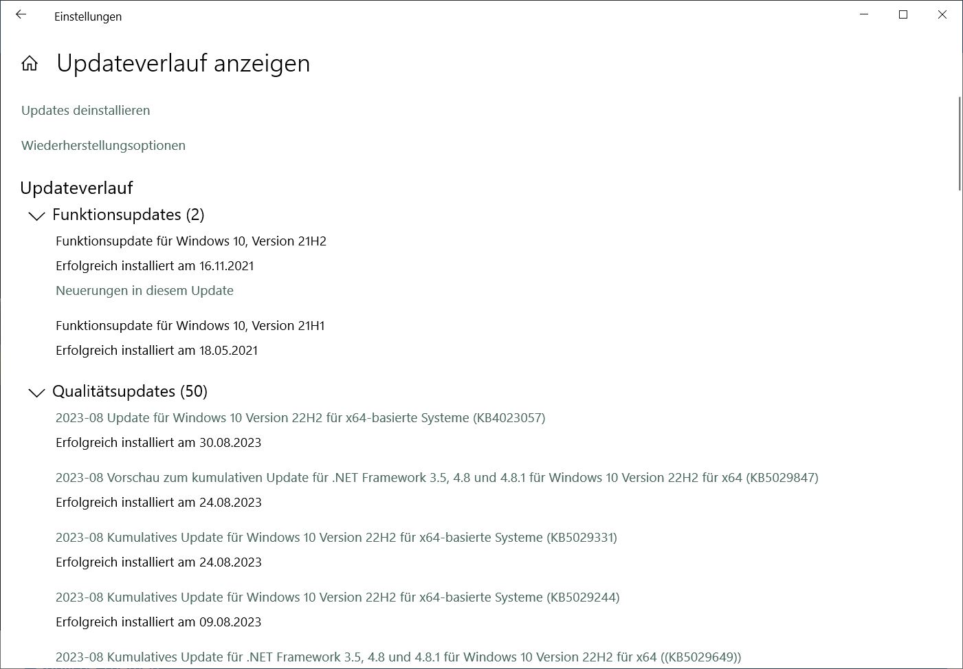

Ansonsten stimmt da was nicht im Update-Verlauf, denn ich habe im Update Verlauf auch angeblich kein 22H2 Funktionsupdate.
Was na klar nicht stimmt.
21H1 und 21H2 steht da.
Auf den neusten Stand kann man auch sein, wenn man eine alte Version hat. (Neuster Stand für diese alte Version! Mehr wird nicht erkannt, wen man was blockiert hat.
Reaktionen: d3af
