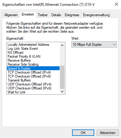

Mein Pc sowie mein Router können beide 1GBps übertragen. Mein Router ist auch auf 1 GBps eingestellt. Mein Rechner konnte nie stetige Verbindung aufbauen, es war quasi ein Verbunden für paar Sekunden und dann wieder getrennt für paar Sekunden. Ein Kollege riet mir von Auto Negation auf eins der anderen umzusteigen. Ich testete und es funktionierte nur 10MBps. Obwohl der Router standardmäßig 100 Mbps kann. Habe denn Router auf 1GBps umgestellt und es funktioniert trotzdem nur 10 MBps Full Duplex.
Ich habe Treiber des Routers und der Netzwerkkarte aktualisiert und reinstalliert. Ich weiß nicht mehr weiter :D
Ich bitte um Hilfe.
Router : Fritzbox 7362SL
Leitung : DSL 16k
Netzwerkkarte : Intel(R) Ethernet Connection (7) I219-V
Bin mit LAN 1 verbunden!

Einfach alles auf Auto belassen und das defekte Kabel austauschen...
Reaktionen: Fisheey, TheCadillacMan, glZmO und 5 andere
Wenn eine automatische Erkennung der Verbindungsgeschwindigkeit nicht funktioniert braucht man auch nix manuell umzustellen. Damit macht man mehr kaputt als es einem bringt.
Wie über mir schon vermutet. Überprüfe die Kabelverbindung.

Habe neues Kabel dran. Und auf Auto umgestellt.
Nach ca 10 min voller " Netzwerkkabel wurde entfernt und Netzwerkindentigikation" habe ich eine stetige Verbindung bekommen. Es wechselt quasi im Sekundentakt zwischen entfernt und Identifikation. Habe dann mal auf 100 mbps umgestellt das selbe.

Der Treiber hilft auch nicht weiter. Habe die Fehlersuche von Intel mal laufen lassen. Der beschwert sich nur über speed und duplex. Komischer weise war das bei meinem alten Rechner auch. Bei nem Kollegen auf der LAN Party hatte ich das Problem nie. Nur Zuhause. Beim alten und neuen Rechner.

Probiere jetzt die Treiber vom Mainboard

Bringt leider auch nichts. Werde mir morgen früh mal ein neues kabel besorgen. Habe nur ein Inline Coupler hier. Ist ja quasi nur eine Verlängerung richtig? ^^
Ja, richtig, so eine RJ45 auf RJ45 Kupplung bringt nicht den Effekt, wie ein zwischengeschalteter Switch, Router. Aber wie gesagt, so wie du es beschreibst, sieht fast der Router nach der Fehlerquelle aus.
Werde diesen Treiber nachher mal ausprobieren. Der PC ist direkt mit einen Cat5 verlegekabel an den Router angeschlossen. Werde mir heute Nachmittag einen Switch besorgen und es erneut testen.
Vielen Dank für die Hilfe!!! Melde mich dann mit neuen Infos wieder.
