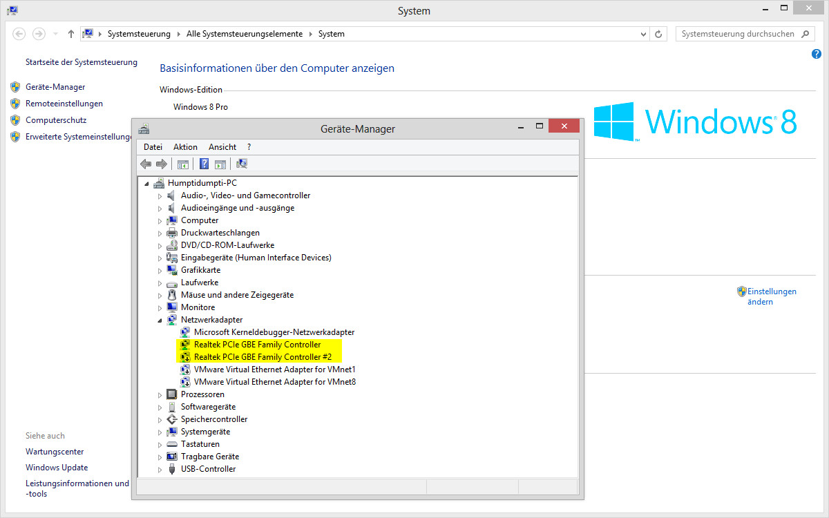

Ähm nein. Hier liegt vermutlich einfach ein Treiberproblem des Netzwerkadapters in deinem neuen Rechner vor. Da kannst du mal gucken was für ein Netzwerkadapter verbaut ist und ob es dafür neue Treiber gibt.
Sorry aber eine T-Online Software kann da garnix dran ändern.
Humptidumpti,
die Treiber für den Netzwerkadapter sind aktuell.
Wenn der PC längere Zeit ausgeschaltet war, (z. B. einige Stunden), und der W701v eingeschaltet war, erkennt der Router den PC beim Einschalten meistens nicht, nach wesentlich kürzerer Zeit manchmal schon. Ich muss den Router dann eben aus- und wieder einschalten. Hab mich erstmal damit abgefunden.
