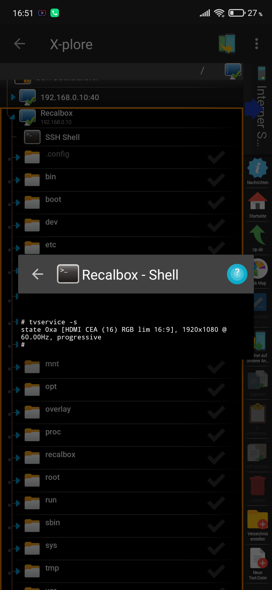

@Michael-Menten
die config.txt von der RecalBox sieht folgendermaßen aus:

Code:

Der Befehl "tvservice -s" zeigt folgendes an:
