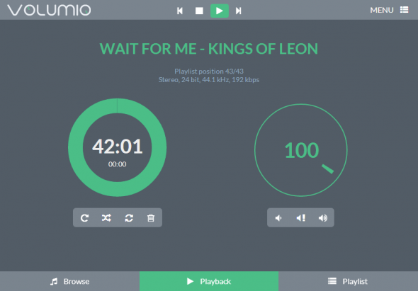

Wenn man es richtig "toll" haben will könnte man auch einen Touchscreen einbauen. Dann kann man es ohne alles am Gerät Steuern - Preislich ist mir das einfach zu reichlich. Einen Pause und nächstes Lied Knopf werde ich aber einbauen und mittels GPIO vom RPi ist das ja kein Problem (Taster mit PIO verbinden "fertig"). Als Software soll Volumio 2 eingesetzt werden, bringt alles fertig gleich mit und lässt sich bequem mit jedem MPD Client am Handy steuern (oder Web UI). WLAN Stick erstellt ein eigenes WLAN das ich auch wenn ich nicht zu Hause im WLAN bin problemlos befüttern kann. Aufwand sollte sich dazu in Grenzen halten, wenn das einmal läuft brauch man es ja nicht mehr anfassen :)
Einstellen wollte ich es so das es beim Einschalten automatisch z.B. das normale Radio abspielt. Wenn ich was anderes will muss ich erst mit den Handy drauf. Chromecast Audio im Endeffekt :)
