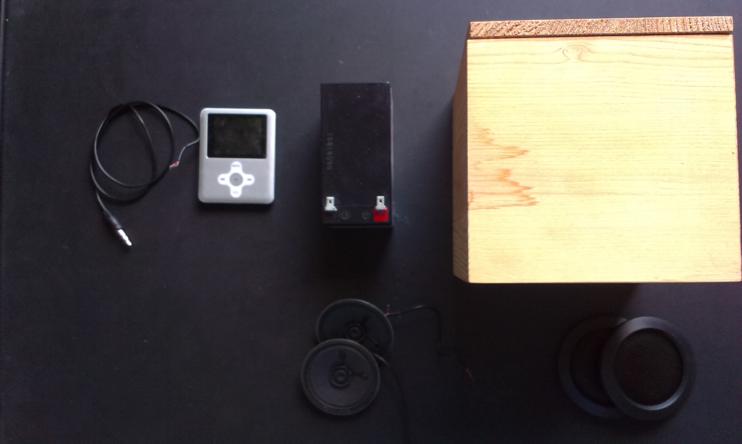

Hi,
ich möchte eine kleine Musikbox bauen, d.h. 3.5 mm Klinkeneingang für einen MP3 Player wird in einer kleinen Holzkiste verstärkt auf einen Mono-Lautsprecher (ca. 1 Watt RMS ist geplant)
Das habe ich bereits:
Eine Holzkiste, Maße:
Innen 11.6x11.6x11x6 cm
Außen 13.5x13.5x13.5 cm
Einen Blei Akku:
12 V und 1.2 Ah
Maße: 4.5x5.0x9.5 cm
Ein Stereo Klinken Kabel mit den drei offenen Enden
Einen Schalter zum Trennen des Stromkreises
Desweiteren natürlich MP3 Player und falls nötig nen Widerstand (aus der PC Hardware zum drosseln von Lüftern von 12v auf 9.5 v) und 2 billig Papp-Boxen zum Testen.
Ich brauche meiner Meinung nach noch nen mini Audio Verstärker der mit 12V zurecht kommt und ca. 1 Watt verbrät,
damit sollte mein Akku zumindest ein paar stunden durchhalten, am besten wären natürlich länger!
Ich habe leider in dem Bereicht nichts wirklich brauchbares gefunden:
Was haltet ihr von dem Kemo B182 , der läuft zwar auf 6-9V aber evtl kammer ja nen Wiederstand dazwischen klemmen. Geht mir dadruch zu viel Leistung verloren?
Was meint ihr?
Sollte ich den Kemo nehmen und via Widerstand drosseln, wenn ja mit was für einem?
Habt ihr nen anderen Versträker den Ihr mir empfehlen könnt (bis max 10 €)
Und welchen Lautsprecher sollte ich mir kaufen, sollte nicht teuer sein und mit 1 W schon für den Terassen Tisch beim Grillen reichen.
Danke
Was haltet ihr von dem: Visaton FR 10 HM reichen dem weniger als 1 Watt? Ich habe gerade von nem Verstärker gelesen der mit 0,15 Watt einen ganzen Raum problemlos beschallt, geht das? Dann würde mein Akku ja deutlich länger durchhalten.

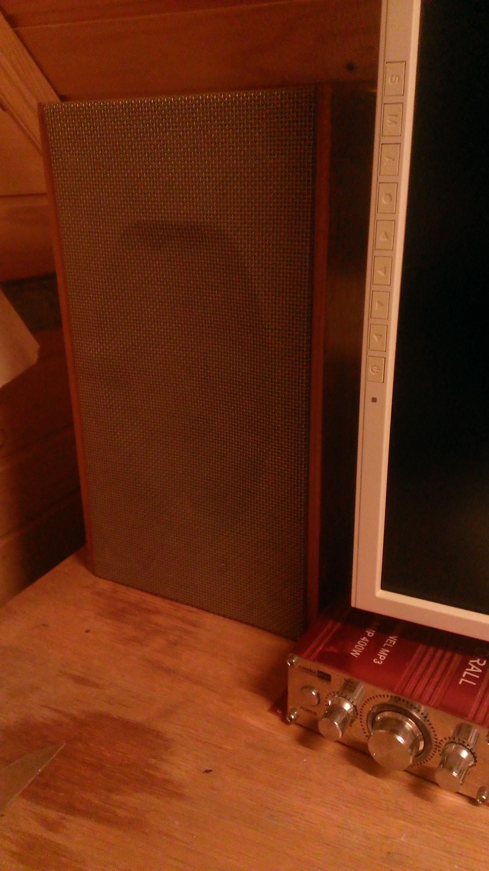

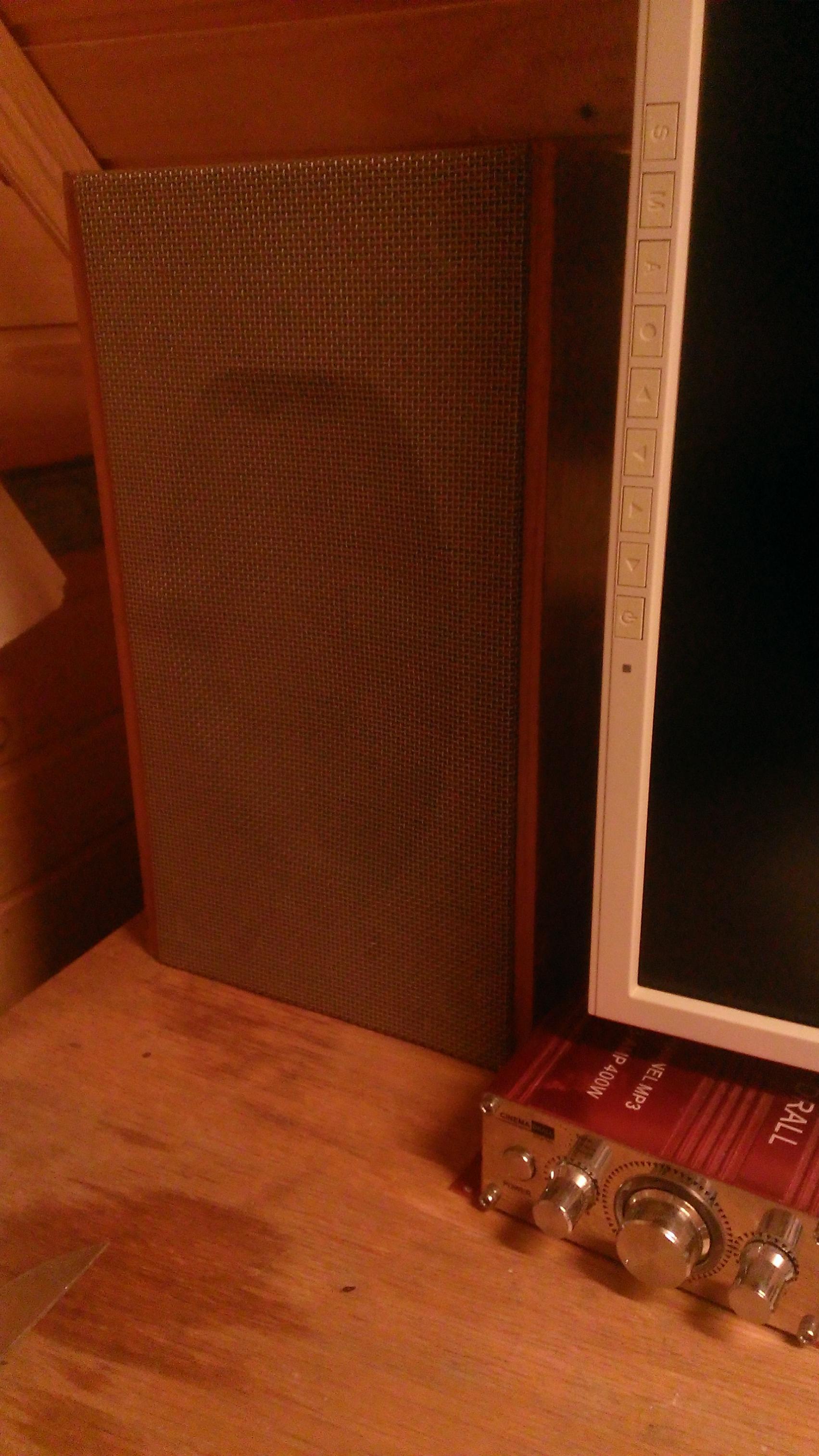

Diese Verstärker spielt zwar in einer ganz anderen Liga, aber für den braucht man min ein Netzteil mit 12V und 1A. Hab das Teil selbst am PC hängen und es Versorgt gar nicht mal so kleine Boxen (siehe Bild). Allerdings hängt der Verstärker auch an einem 150 Watt Netzteil (kein PC Netzteil).
@ShelbyBoss ja danke, wie hilft das jetzt weiter ? Ich weiß das man mit 7 Watt ein ganzes Haus beschallen kann, daran solls nicht scheitern :D
Ich wollte damit nur betätigen das der Stromverbrauch, von dem was du vorhast, sehr gering ist.
