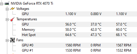

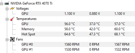

Domy Sobi schrieb:Vllt hab ich etwas übertrieben, aktuell im Spiel sieht die Graka wie folgt aus (ohne Lüfterregulierung)
Das sind jetzt keine Werte, die völlig aus der Reihe fallen, die Frage ist halt, wie es im Verlauf aussieht.

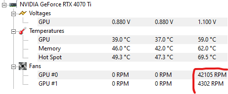

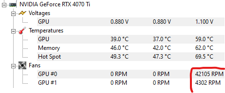

Domy Sobi schrieb:ALso nach einer halben Stunde spielen, alles zurückgesetzt sind nun diese Werte da:
Da erzählt mir doch keiner das 42k RPM normal is![]()
Das sind Auslesefehler, so schnell können die Lüfter physisch gar nicht drehen. Deshalb ja auch schon mehrmals meine Frage, ob die Spikes in der Lüfterkurven überhaupt hörbar oder nur in der Kurve ablesbar sind ...

Also ja diese rpm spitze ist schon deutlich hörbar. Mein Liegersnt des Rechners hat auch geantwortet er hat folgendes empfohlen: „Sie können versuchen, das BIOS der Grafikkarte über die Herstellerseite zu aktualisieren.“
Kann mir jemand sagen wie ich das mache? Oder ob ich das überhaupt tun sollte? Ansonsten hat er mir nur nahegelegt die GraKa auszubauen und zu reklamieren

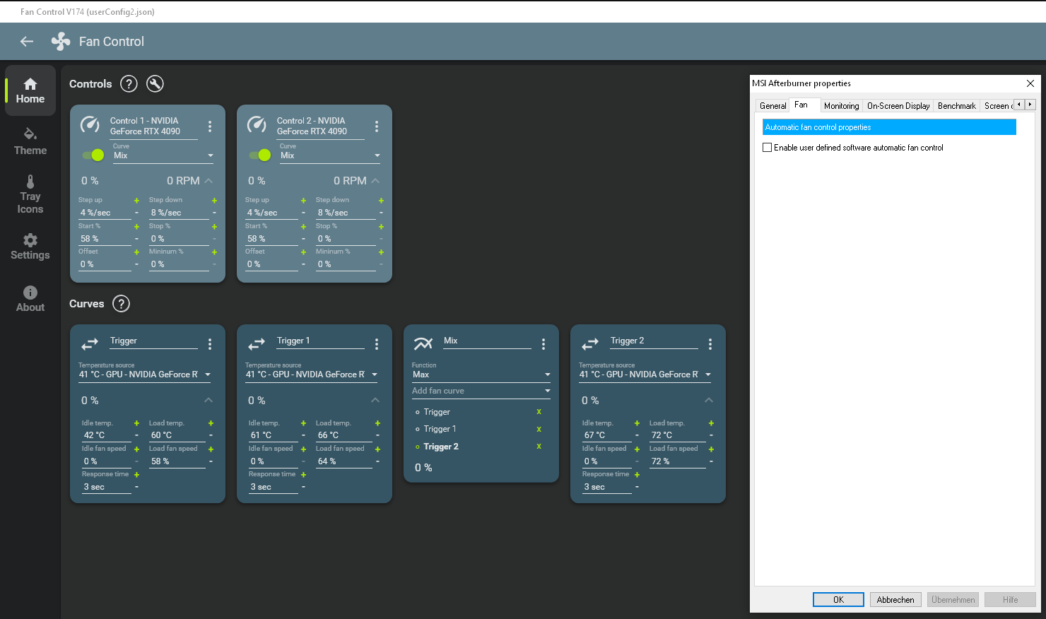

Keine Ahnung, woran es liegt, aber ich hatte auch so meine Kopfschmerzen mit der 4000 Serie und Afterburner. 900er/1000er/3000er alle mit AB die Kurve eingestellt und es lief.
Hatte mit der 4090 von Gigabyte nicht das exakt gleiche Problem wie du aber ähnlich. Hysterese hat nicht gegriffen, Lüfter immer an aus an aus und die originäre Lüfterkurve war mir zu aggressiv.
Für mich war die Lösung FanControl. Top Software und Afterburne kann parallel laufen für UV etc.
Du musst für deine Karte herausfinden, welches die minimum RPM ist, bei der der Fan läuft. Bei mir sind es 58% oder 1000RPM.
Meine Lüfter fangen an zu drehen bei 61 Grad mit 64%. Wenn 66 Grad erreicht werden 72%, was auch die MAX Drehzahl ist. Fällt die Temperatur auf 60 Grad laufen die Lüfter auf 58%, solange bis die Karte auf 42 Grad abkühlt. Ein erneutes anlaufen dann wieder bei 61 Grad.
