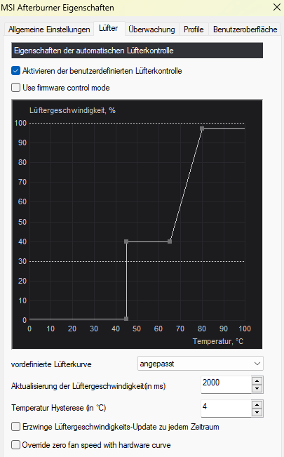

Also bislang ist sie nun ruhig bei folgenden Einstellungen:

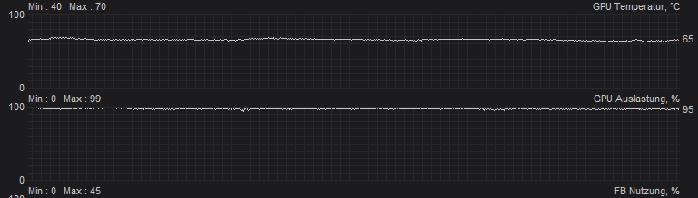

Er hatte jetzt vor ein paar Minuten gut ausgeschlagen wieder, jetzt wieder ruhig. bin auch die ganzen Zeit im Spiel online dabei. Die GPU Auslastung ist auch immer bei 95-98% was ja ok ist oder?
Und hier die Temp einmal der GPU:
Sind die Auschläge hörbar oder siehst du die nur in den Messwerten? Die fast 200.000 RPM sind ja definitiv ein Messfehler! Der Temperatur nach, gibt es keinen Grund, die Lüfter aufzudrehen. Die könntest dir nochmal die Speichertemperatur die Karte ansehen, ob du da Ausschläge siehst, würde mich aber wundern. Wie alt ist die Karte denn? Im Zweifel würde ich sie zurückgeben, denn irgendwas stimmt da nicht, entweder mit den Temperatursensoren oder mit der Lüftersteuerung.

Mit dieser Curve war ja leider auch keinerlei Verbesserung zu spüren. Half also leider auch nicht :(
Ich würde mir erstmal das Lüfter Kabel angucken falls du da so rankommt. Bei Gehäuse Lüftern ist es ja auch so. Wenn von den 4 PIN Anschlüssen einer nicht richtig sitzt, läuft er der Lüfter auch mit voller Geschwindigkeit.
Was erwartest du bei einer Kurve die bei überschreiten von 65°C auf einmal extrem schnell hochdreht ?
Auch nicht vergessen das der Hotspot wärmer sein kann und dann dieses Aufdrehen verursachen kann. Einfach bis 75 °C den Lüftern noch eine "Zwischenstufe" geben ...
Versuch es mal mit einer Kurve und nicht einem 3 Punkte System... und btw meine Karte ist so immer Leise auch bei Volllast aber musst du ja nicht testen ...

In der eingestellten Kurve liegen zwischen 40% und 100% RPM 15°C. Damit diese Lüfterkurve Sinn macht, müsste deiner Meinung nach also der Hotspot seine Temperatur im Sekundentakt schlagartig um 15°C nach oben und unten ändern, während der Temperatur des Chips insgesamt konstant bleibt. Hältst du das für möglich?
Und damit wäre weder erklärte, warum die Hysterese-Einstellung ignoriert wird, noch, warum das Phänomen auch mit allen anderen getesteten Lüfterkurven auftritt und sich die Karte auch in Werksteinstellung so verhält.

In der Kurve ist aber kein Sprung von 40% auf 100% wegen einem 1°C angelegt, sondern über eine Temperaturdifferenz von 15°C. Die Karte hält sich also eindeutig nicht an die Kurve.
Failsafe in Sinne von Verhinderung von Hardwareschäden funktioniert auch nicht über Lüfter, sondern dann taktet die Karte radikal runter, um die Tempertur zu reduzieren. Das passiert bei RTX4000 bei ca. 105°C Hotspot.
