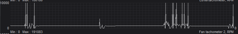

Ich nutze seit einer Weile MSI-Afternburn, da der Lüfter der GraKa bei ca. 55-60 Grad schon realtiv laut war.
Durch das MSI-Afternburn ist er auch deutlich leiser nun, die Temp auch okay, nicht über 60-70 Grad in meinem Spiel
Jedoch hat die GraKa nun immer wieder starke RPM Spitzen welche mich in den Wahnsinn treiben :(
Ich komme auf euch Experten nun einmal zu, da ein Kollege der regelmäßig mit dem Zusammenbau von Gaming-Hardware zu tun hat und dieser sagte mir auch das sei "seltsam".
Könnte man hier ggf. mit der Konfig von Afternburn noch "nachjustieren?" oder evtl auch im BIOS hier etwas nachhelfen?
Traue mich da leider nicht tiefer in die Materie. Und nein, die Spiele laufen alle soweit super stabil, mache mir nur Sorgen das der Lüfter der GraKa regelmäßig da etwas nach oben geht.. das wirkt nicht normal :(
Im Anhang einmal ein Screen der Fan tachometer was ich meine.
Liebe Grüße
Domy Sobi

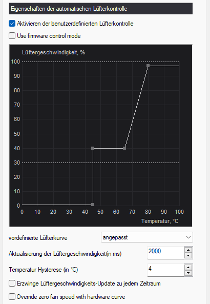

Hey, danke für die schnelle Antwort.

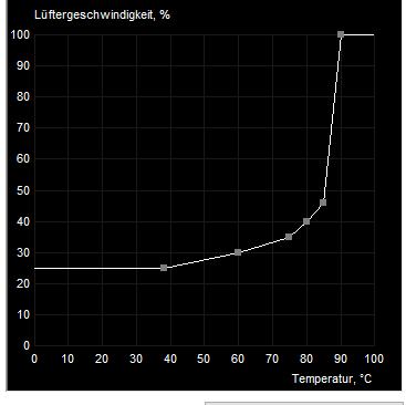

Ja dort habe ich auch schon etwas umgestellt siehe hier:

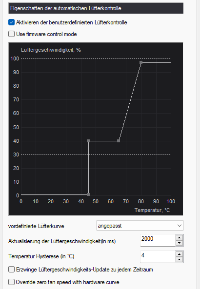

In der Kurve wird im Desktopbetrieb ja schon ständig rumreguliert. Die Karte kann doch Zero-FAN. Ich würde die Lüfter bis 40-50 Grad komplett auslassen und dann direkt auf eine moderate feste Drehzahl springen lassen. Also eher treppenförmig. Da können sie dann nochmal bis 50-60 Grad bleiben und erst danach entsprechend der Temperatur schneller werden. Also:
0-45 Grad = aus
45-55 Grad = z.B. 40%
55-80 Grad = von 40% auf 100% steigend
Dann noch drei, vier Grad Hysterese einstellen und es sollte Ruhe sein.
@tarantyno in etwa so?
so ist es leider grad schlechter, er fängt an noch öfter und lauter zu werden :(
Die Linie bei 45°C wirklich senkrecht nach oben. Also von 45=0% auf 45=40% und mal 4°C unten bei Hysterese eintragen.

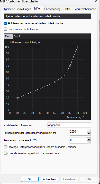

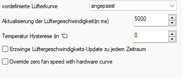

- aktiviere oben "Use firmware control mode"
- stell unten ein bei wieviel °C du x U/min (RMP) haben willst
hab selbst auch eine Karte von Gigabyte, jedoch die 4090 Master
hatte die gleichen Probleme, mit den Settings läufts wie gewünscht

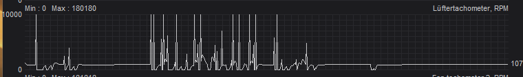

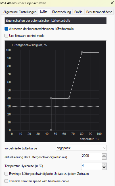

Domy Sobi schrieb:
ja es scheint grad hier besser zu sein. Eine Einstellung wie von @sTyLzYo wurde mir strickt abgeraten eigentlich.
aber mit der letzten curve sieht es wie folgt aus aktuell:
Das sieht merkwürdig aus. Hört man die Spikes nach oben denn oder ist das ein Auslesefehler der Drehzahl?

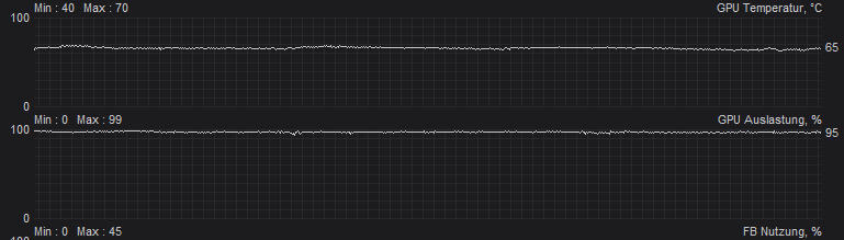

Kannst du zu dem RPM-Verlauf mal den Temperaturverlauf posten? Und zwar einmal mit der selbst eingestellten Kurve und einmal mit der Lüftersteuerung ab Werk? Im Idealfall, in der gleich Lastsitutation.

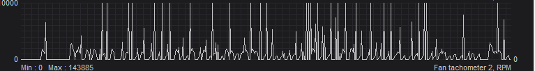

Also bislang ist sie nun ruhig bei folgenden Einstellungen:
Er hatte jetzt vor ein paar Minuten gut ausgeschlagen wieder, jetzt wieder ruhig. bin auch die ganzen Zeit im Spiel online dabei. Die GPU Auslastung ist auch immer bei 95-98% was ja ok ist oder?
Und hier die Temp einmal der GPU:
