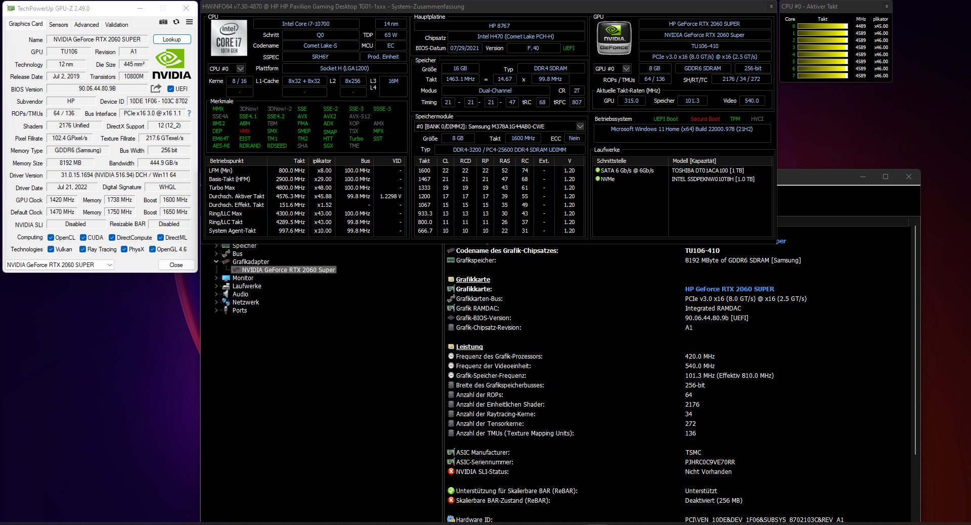

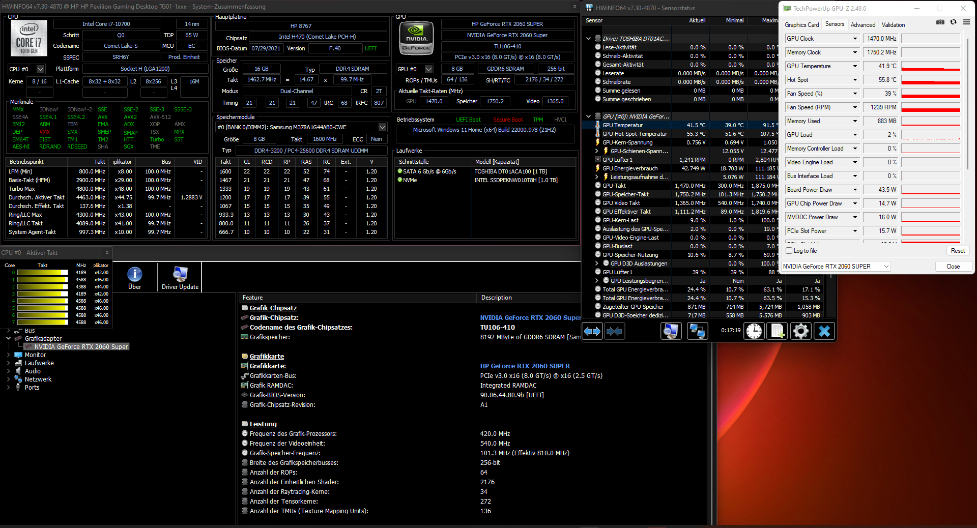

Ich habe bereits HWinfo und GPUz installiert und laufen lassen. Dabei ist mir aufgefallen das der GPU Speicher Takt kurzzeitig von rund 100 Mhz auf knapp 1500 - 1800 ansteigt.
"Ruhemodus" sprich keine Spiele am laufen
Mittlerweile crashed das game leider direkt nach laden des letzten Spielstandes, außerdem aber ich denke das ist normal, steigt die Temperatur von knapp 35Grad auf gute 80 innerhalb weniger Sekunden.

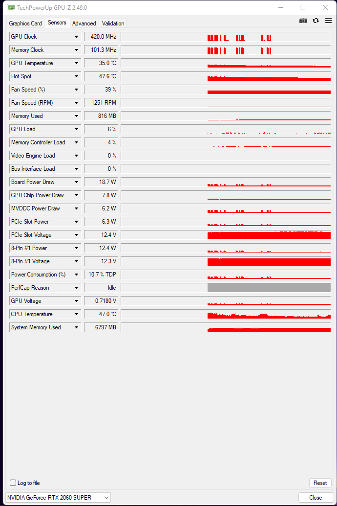

Hier nochmal ein screen nach einigen Minuten Standbetrieb ohne irgendwelche Belastungen.

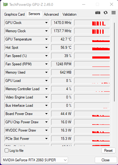

So, habs gerade mal mit Cyberpunk getestet, ich kriege sofort nen Blackscreen sobald ich das game starte.
Habe auch gemerkt das die ersten 2 Werte hier immer stark schwanken zwischen 300 und 1400 bzw. 1700.
Temparatur liegt aber aktuell bei angenehmen 35 Grad, scheint auch stabil zu laufen.
