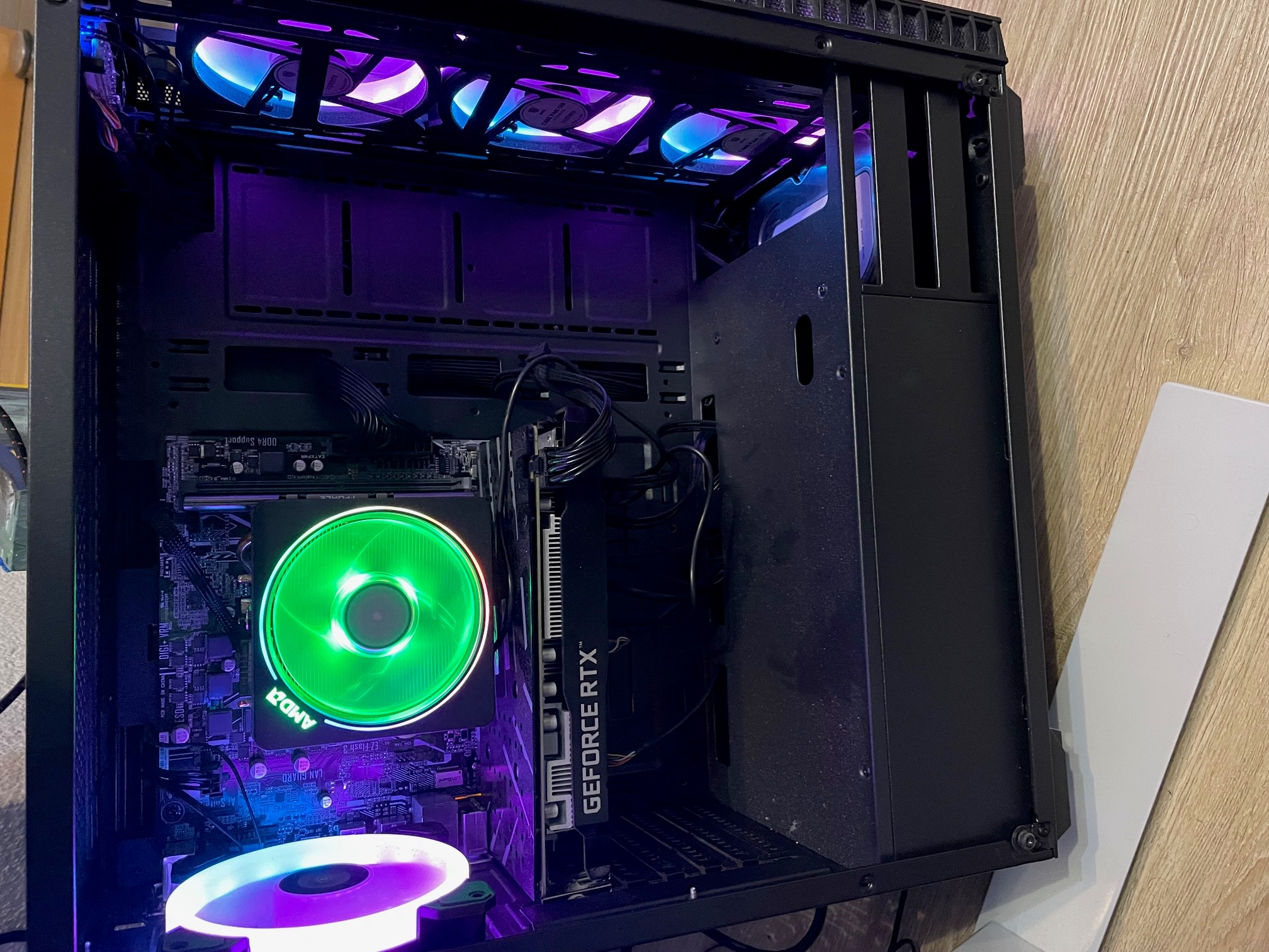

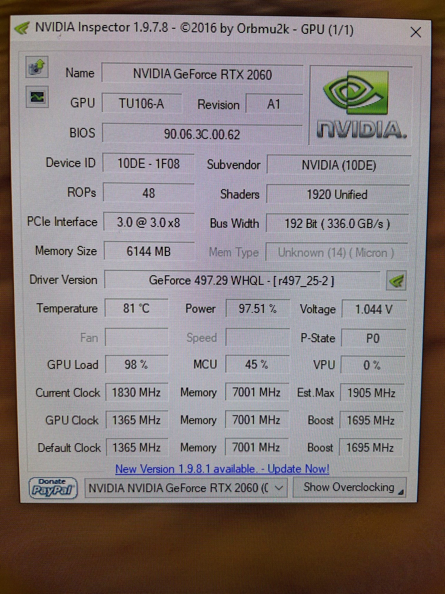

So schaut es bei mir aus, Rechner ist jetzt 1.5 Jahre alt ca

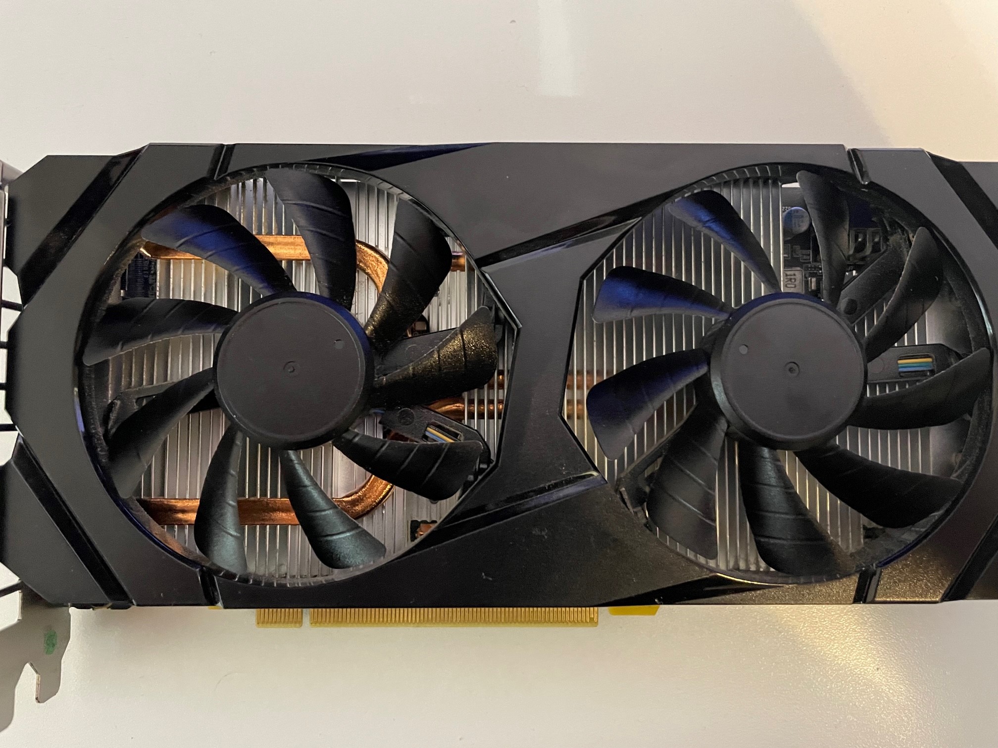

Vorm ausbau hab ich nochmal überprüft ob beide Lüfter der Graka laufen, es dreht sich nur einer wenn ich keine Game geöffnet habe, aber sobald ich ein Game starte, läuft auch der zweite Lüfter
Das könnte ein Indiz dafür seien dass ein Lüfter einen Schaden hat - mir ist zumindest nicht bekannt dass bei einer Zero-Fan Funktion nur ein Lüfter abgeschaltet wird. Eher hört es sich danach als würde einer der Lüfter eine deutlich höhere Anlaufspannung benötigen.
Du kannst mal im Desktop-Betrieb, also ohne geöffnetes Spiel o.ä., über die manuelle Lüftereinstellung in MSI Afterburner testen ab wann sich der zweite Lüfter in Bewegung setzt. Normalerweise sollten dann auch bei geringer Prozentzahl schon beide Lüfter laufen.

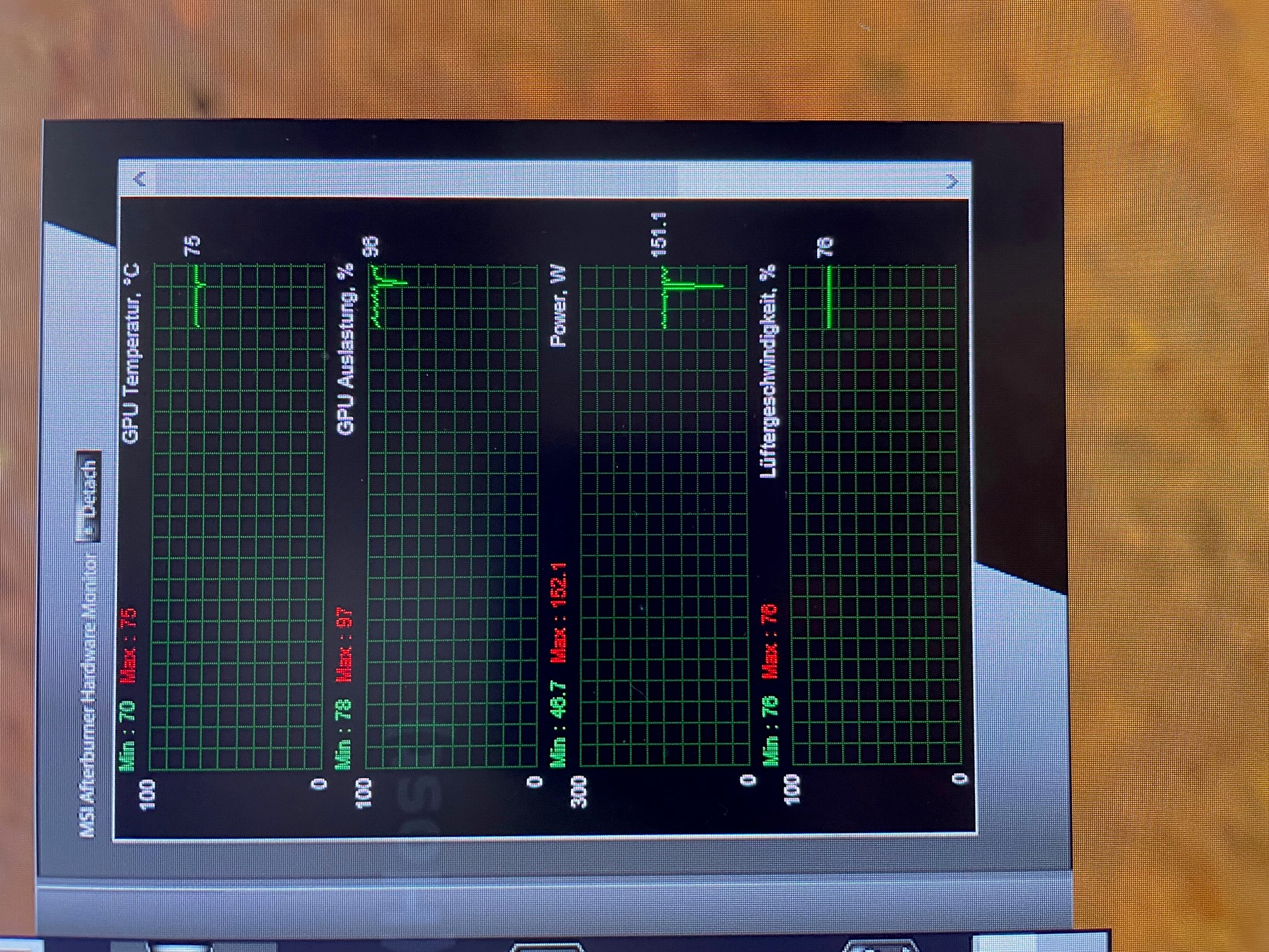

Ich hab jetzt mal ein Game gestartet und wollte fragen ob hier bei den Werten irgendwas nicht stimmt.
Sonst werd ich wohl als nächstes die WLP erneuern müssen.

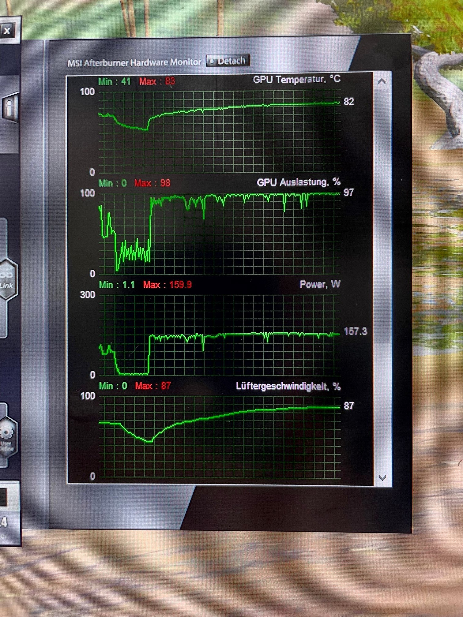

Der läuft auch bei geringer Prozentzahl mit

Welchen Monitor hast du? Falls er 60 Hz schafft, dann stell V-Sync an. Oder limitiere die Karte im Treiber (oder im Spiel) auf 60 Frames. Dann hast du auch keine 98% Auslastung und Höllentemperaturen mehr.
Ob in zweiter Linie dann ein Propeller vllt. einen Schaden hat, ist eine andere Frage und beantwortet sich dann, falls es dich nach den Einstellungen noch immer stört.
Verbrauch
https://www.pc-max.de/content/artik...-geforce-rtx-2060-founders-edition-im-test/5/
Danke, V-Sync war das problem. Nun passts wieder. ;-)
Reaktionen: Zwirbelkatz
Naja, ne nachhaltige Lösung ist das ja nun nicht wirklich, oder?
Die Karte ist nicht mehr zu 100% ausgelastet (was man doch eigentlich nicht will?!), dadurch auch weniger Temperatur und weniger Drehzahl.
Geht aber doch am eigentlichen Problem vorbei, dass die Karte für die geringe Leistungsaufnahme zu warm wird und die Lüfter zu hoch drehen. Beim nächsten Spiel, dass die Karte auch bei 60 fps zu 100% auslastet, wird das Problem wieder auftauchen.
Ich glaube weiterhin an die eingetrocknete Wärmeleitpaste...
