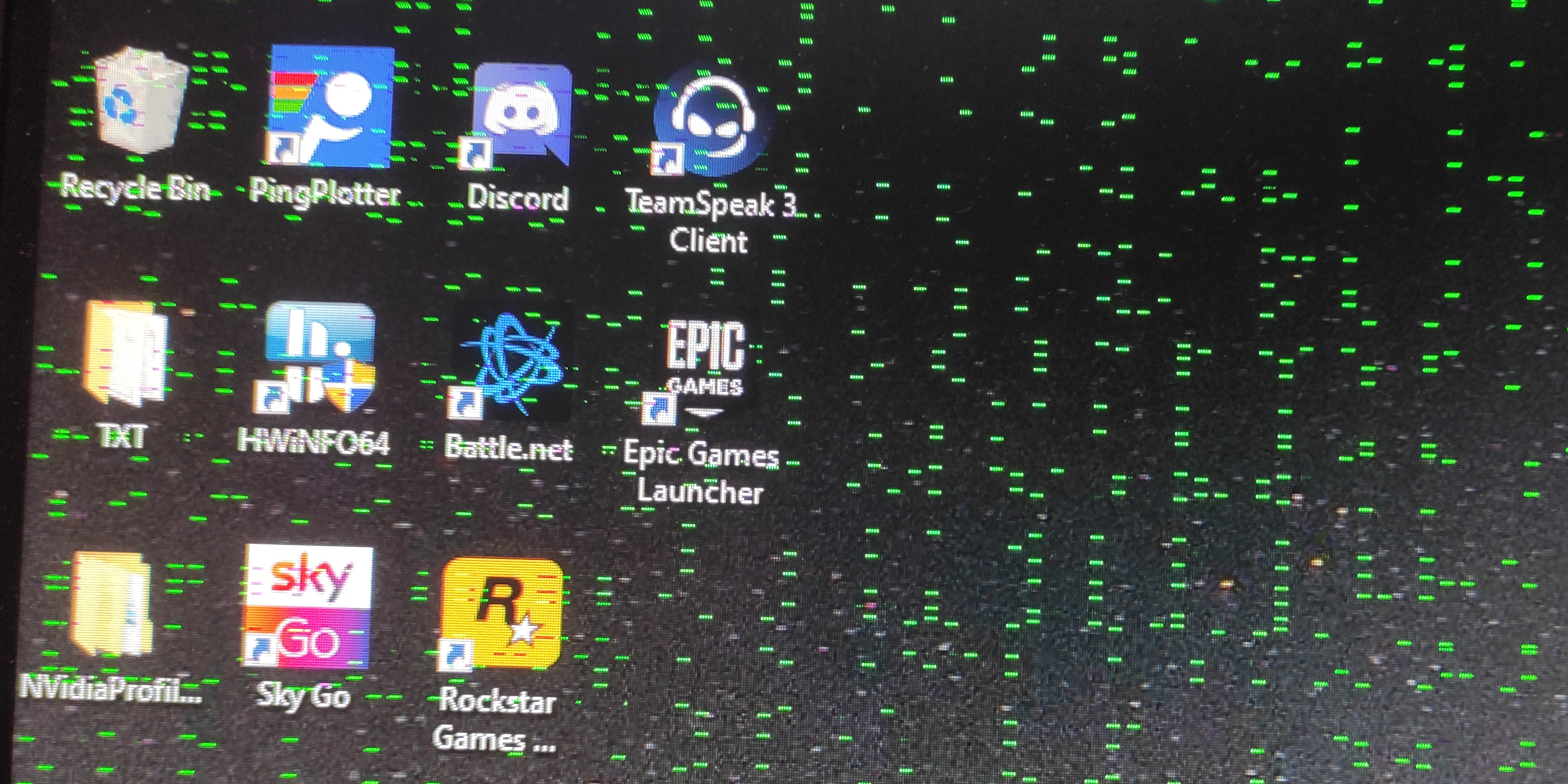

PC stürzt bei Apex Legends ab. Kann 5min dauern oder mal paar Tage gar nicht auftreten.
Auch bei WoW Classic, wenn ich mit OBS (nvenc) den Raid recorded habe. Spiele ich aber schon lange nicht mehr.
Karte ist und war nie overclocked. Heaven Benchmark paar mal laufen lassen bei max. 66°C, keine Crashes gehabt.
Beispiele:
  • PC freezed paar Sekunden + schwarzer Bildschirm (nach paar Sekunden geht Teamspeak wieder, Bildschirm bleibt allerdings schwarz) muss manuell neustarten
  • Artefakte bilden sich + freeze + kurz drauf automatischer Neustart
Diese Crashes zerschiessen mir jedes Mal den Nvidia Treiber komplett. Auch hier mal ein paar Beispiele nach solch einem Crash:
  • Heute musste ich 5x neustarten, um überhaupt wieder in Windows zu kommen. Mal freezed der PC beim Windows Logo oder der Bildschirm wird nach dem Windows Logo schwarz und bleibt dies auch.
  • Bildschirm flackert und ich kann die Maus kaum bewegen.
  • Artefakte bilden sich direkt nach dem Neustart in Windows (siehe Bild)
  • Starte Spiel erneut und kriege direkt wieder Artefakte + freeze
Diese Probleme bleiben bestehen, bis ich den Nvidia Treiber deinstalliere. Dann funktioniert alles normal, bis zum nächsten Crash.
Eigentlich ist das ein Zeichen für fehlerhaften VRAM, was man in deinem Bild sieht.
Da das Problem aber wohl nur bei dir auftritt und vom Hersteller nicht nachvollzogen werden kann, muss man anders vorgehen. (Wir glauben jetzt einfach mal, dass der Hersteller wirklich die Karte getestet hat und nicht nur 30 Sekunden)

Gestern beim Twitch schauen 2 oder 3x, in kürzester Zeit, der Bildschirm kurz schwarz geworden.
Und heute kamen wieder die grünen Striche überall (siehe Anhang oben).
Ob ein Twitch Stream gerade lief oder ich einfach nur am Browsen war, weiß ich schon nicht mehr.
Also wieder Nvidia driver neuinstalliert. Am Anfang der Installation kamen die grünen Striche sofort wieder.
Kurz schwarzer Bildschirm mit grünen Strichen, dann fährt die Installation fort.
Habe es 10x mit 3 verschiedenen drivern versucht. Immer gleich.
Weitere Auffälligkeiten: mein 2. Monitor bleibt schwarz, Control Panel nicht vorhanden und wenn ich von 1920x1080 auf 1024x768 wechsel, gehen die grünen Striche weg. Beim zurückwechseln kommen sie natürlich wieder.
Vorschläge? ideen?
Danke ;)

Auf einer alten SSD, welche ich noch im Schrank hatte, Windows 10 Pro installiert. Windows installierte automatisch einen Nvidia driver, sofort kamen die grünen Striche. Damit kann man Software wohl komplett ausschließen oder?
Jepp, das sieht nicht gut aus, teste die harte bei wem anders, aber scheint wirklich die gpu zu sein.
