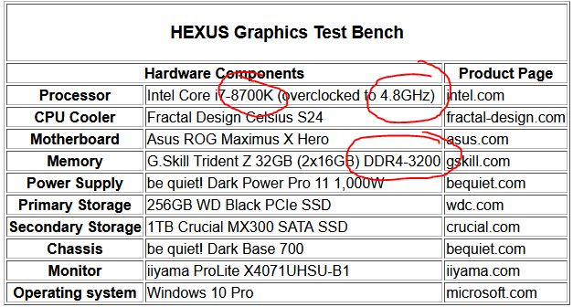

Wieso albern/witzig, ich habe die Frage beantwortet, ob ich mich nur am Test von Guru3D orientiere. Und das ist nicht so. Ein weiterer Test, der z. B. rund 8700 Punkte liefert, ist der hier:
https://m.hexus.net/tech/reviews/graphics/124523-gigabyte-geforce-rtx-2070-windforce/?page=3
So jetz kannst du selbst entscheiden was der Grund für die Underperformance deiner Graka sein könnte. 1% Verlust durch RAM Speed am A....:smokin:
