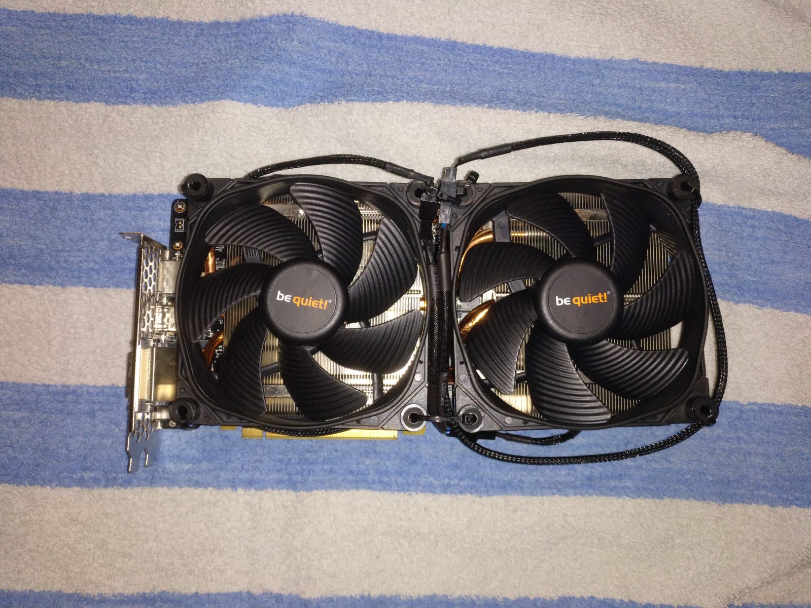

Kurze Verständnisfrage: Wie hab ich mir dass dann mit den Kühlern vorzustellen? Werden die einfach mit Kabelbinder auf den Kühlkörper geflanscht? Gibt's da mal nen Bild?
Reaktionen: wishbits
Meine alte 1070 mit 2 Silent Wings 3. Kabel sind da noch nicht geordnet, aber darum geht's ja auch nicht jetzt.

Ah, danke.
Ist das wirklich so viel platzsparender? Oder gehts hier um die reine Kühlleistung?
Also mit schmalen Lüftern wird das wohl Platz sparen. Mit normalen 25mm Lüftern ist es in der Regel mehr Platz, der benötigt wird. Zusätzlich werden die Karten schwerer.
Kühlleistung ist oftmals verbessert bei niedrigerer Geräuschkulisse. Aber man muss oftmals eine manuelle Lüfterkurve nutzen, da die Lüfter ja abweichende Werte liefern, wie Anlaufgeschwindigkeit z.b.. Mit Silent Wings 3 ist z.b. kein Zero Fan möglich, das machen die Lüfter nicht mit.
