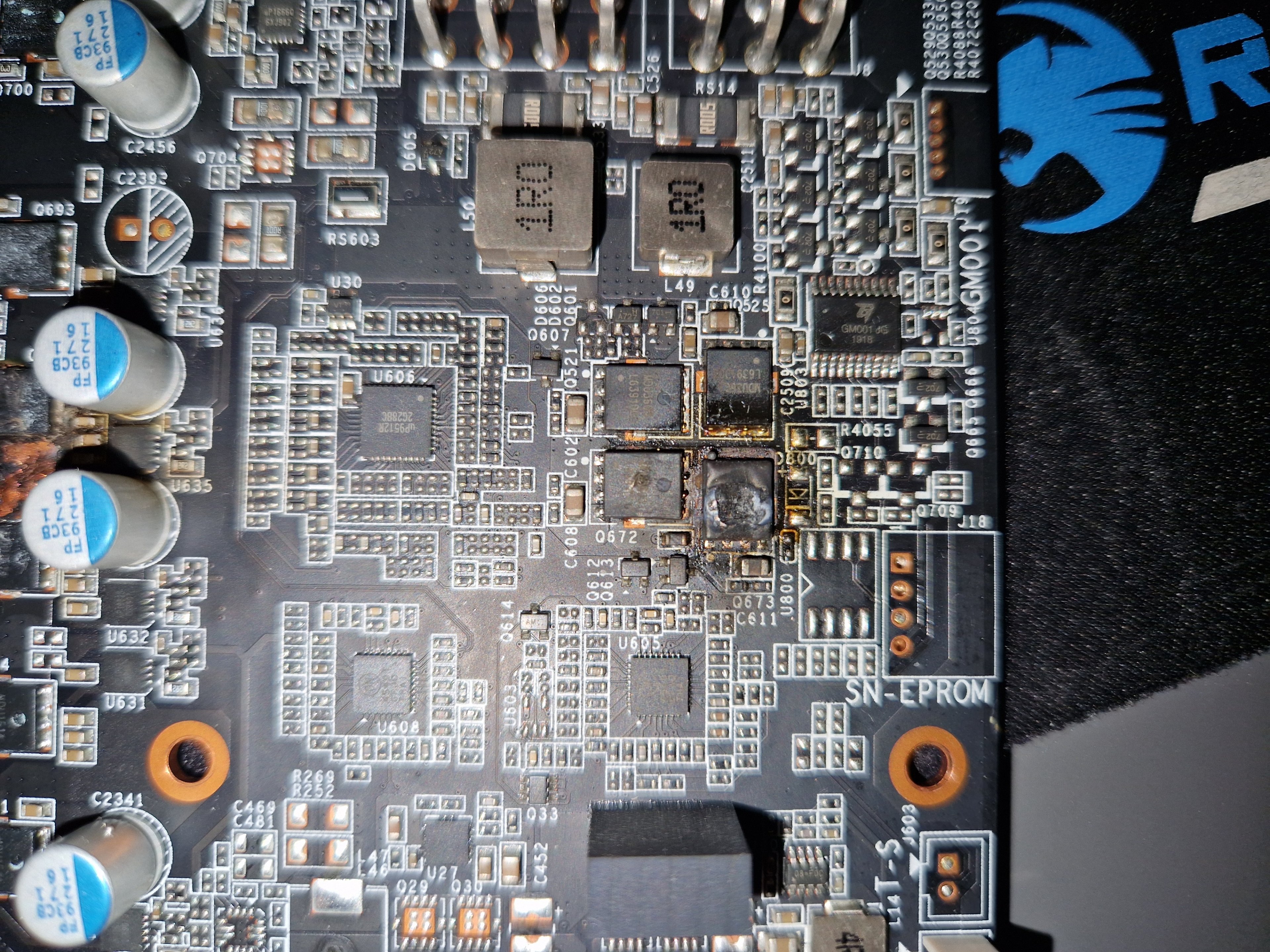

Moin hab einen defekte Rtx 2070 hier liegen.
die karte soll einen Kurzschluss schaden haben .
Widerstand plusseitig an der Strom Einspeisung gemessen und auf Nummer sicher karte hat wirklich einen Kurzschluss.
Kühler abgenommen und siehe da an zwei stellen hat es die mosfet durchgebrannt.
haben wir hier einen der sich gut mit der Materie auskennt ?
was meint ihr reparabel ?
sieht auch so aus als wäre da mal einer dran gewesen.

Ist die Frage ob der die Ursache ist...
Müsste man mal gucken ob @AssassinWarlord nen Blick drauf werfen kann, reparieren macht er aber nicht mehr soweit ich weiß.
Reaktionen: Goldus 1990
wenn es nur die Mosfets wären....

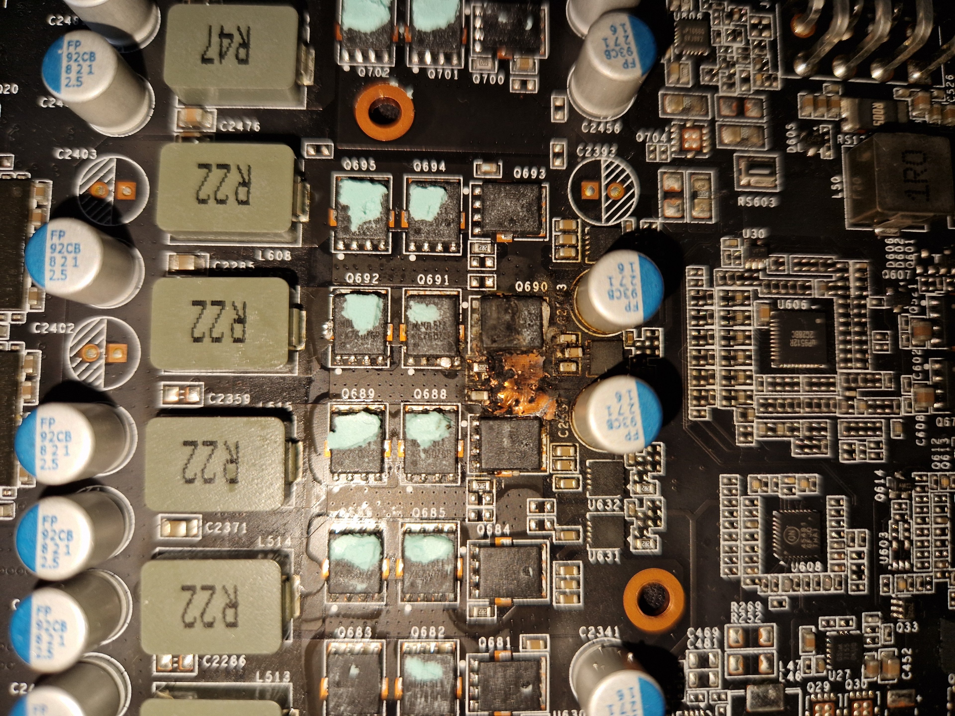

Also das zweite Bild schaut für mich deutlich schlimmer aus, da auch die Leiterbahnen des PCB was abbekommen haben
@AssassinWarlord könnte ggf helfen
Reaktionen: s1ave77 und madmax2010
Reparabel ist vieles, nur meist nicht wirtschaftlich. Erst muss klargestellt werden warum genau dieser "Kurzschluss" entstanden ist und dann benötigt man Ersatzteile, Werkzeug, Fachkenntnisse und Arbeitszeit.
Hauptproblem sind meist die Ersatzteile, selbst wenn man die restlichen Voraussetzungen erfüllt. Diese bekommt man meist von einem "Donor-Board" und das hat man als normaler Mensch nicht einfach rumliegen.
Die wirtschaftlichste Variante ist in diesem Fall, die Karte als defekt zu verkaufen und das "Problem" bzw. den Defekt, möglichst genau und mit Fotos, zu beschreiben. Ein interessierter Käufer kann die Karte evtl. dann wiederbeleben und nach investierter Arbeit mit kleinem Gewinn weiterverkaufen oder selbst benutzen.

Nagut, kann man ja Durchmessen. Im Zweifelsfall braucht es dann jedoch die 'Blaupausen' der Grafikkarte..
Da müssen auf jeden Fall ein paar mehr Widerstände und Kondensatoren und VRs getauscht werden.
Leider kann ich auf den durchgebrannten Komponenten nicht genug lesen um ihr pinout raussuchen zu können.
Ich fürchte fast, du hattest da irgendwo short to ground und dann wurden ein paar Komponenten sehr schnell sehr heiß
Sowas wird oft gern durch ein sterbende, sehr heißes Bauteil unter dem ein wenig lötzinn geschmolzen ist verursacht

Das sind 2 Stellen mit Beschädigungen. Nach nur durchgebrannt sieht das nicht aus. Wie schaut
denn die Rückseite aus?
@Benji18 ist bereits kontaktiert
@Weasel0815 von umsonst ist hier nie die rede gewesen.
@whiper die Rückseite ist ohne etwas unbeschädigt weder durchgebrannt noch gewölbt .

Ich sehe da mindestens 3 Mosfets mit dem Pad verschmolzen, Basismaterial massiv verbrannt; dazu weiß man noch nicht, ob die GPU oder RAMS mit beschädigt wurden.
Technisch reparabel? Mit viel (unnötigem) Aufwand vielleicht. Als Reparaturladen würde ich sowas nicht mit der Kneifzange anfassen.
Als Forschungsobjekt für jemanden mit Skills und genug Zeit vielleicht interessant.

Servus, also, reparabel ist das schon, nur sieht das stark nach wirtschaftlichen Totalschaden aus, da an beiden Stellen direkt die Lötpads weggedampft sind und die mosfets da beim Balancer sicherlich mit den Pads verschmolzen sind :-/ eine Reparatur würde hier etliche Stunden dauern...
Welcher RAM ist den verbaut? Ggf. Fotos auch mal vom RAM machen... Weils wenns Micron RAM ist mit datecode älter als 8YA77 - bringt das garnix mehr
