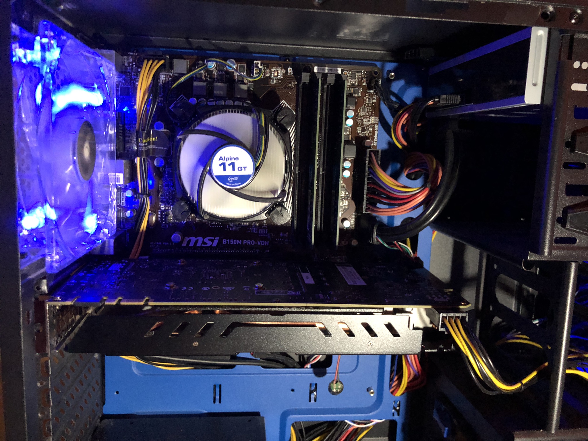

ich habe mir eine RTX 2070 (asus dual) gekauft. Als Netzteil habe ich ein Argus APS-720W. Nun habe ich natürlich vorher nachgesehen was da so für Anschlüsse dran sind und da steht 2x6+2 PCIe. OK, die Karte möchte 1x6Pin und 1x8Pin. Ich wähnte mich auf der sicheren Seite.
Falsch gedacht. Meine alte Karte hat einen 1x8Pin Anschluss benötigt - Der ist schonmal da. Aber der andere 6+2 Anschluss steckt im Mainboard. Den habe ich also nicht zur Verfügung.
Nun bin ich etwas ratlos, woher ich den Strom für die Karte bekomme. Aus Spaß hab ich sie mal mit nur einem 8Pin laufen lassen, aber da meckert der Rechner gleich beim Anschalten, das da gefälligst alle Stromanschlüsse angeschlossen zu sein haben.

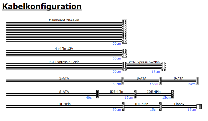

Hier sind die Anschlüsse meines Netzteils: https://www.google.de/imgres?imgurl...OjhAhXloosKHVUiBKYQMwh9KAIwAg&iact=mrc&uact=8
Auf dem Foto sieht man die 2 gelb-schwarzen 6+2Pin Anschlüsse unten rechts in der Graka und oben links im Mainboard.
Bekomme ich die RTX irgendwie zum laufen, oder muss ich sie zurückschicken?

also das NT sollte 2x 6+2pin für die grafikkarte haben und 1x 4+4pin für die cpu-versorgung am mainboard

Edit: Offensichtlich ist doch ein zweiter 6+2 PCI-E laut deinem Link vorhanden.
Der 4+4 auf dem Mainboard hat nichts damit zu tun.
Sollte ins Mainboard nicht der 4+4 Pin und dann hast du noch zwei mal 6+2 Pin übrig, was für die Grafikkarte reicht.
der fürs mainboard ist 4+4 und nicht 6+2 ausserdem ist das NICHT pinkompatibel. du wirst die beiden stecker nur mit echt fieser gewalt da reinbekommen und wenn du das geschafft hast, ist durch die falsche spannung etwas ganz böse im eimer.

Dein Problem ist nicht nur der Stecker sondern das ganze Netzteil! Dieses sollte ausgetauscht werden da nicht hochwertig
Du hast hier etwas falsch angesteckt!
Das Netzteil hat 2 PCI-E Stränge zu je 6+2 Pin. Zudem noch ein Kabelstrange 4+4 Pin 12V. Nur dieser gehört in das Mainboard gesteckt. Schau mal besser
Der Anschluss oben im Mainboard ist aber der 4+4 12V EPS Anschluss für die CPU. Ergo müsstest du noch irgendwo einen zweiten 6+2 Anschluss übrig haben, wenn dein Netzteil das wirklich bietet.
Laut Herstellerangabe hat das Argus zwei PCI-e Stecker am selben Kabelstrang 15cm voneinander entfernt. Das andere Kabel was du meinst ist für die Mainboard/CPU Power.

Hmm, der Rechner läuft seit 2 Jahren so. Bis zum heutigen Tag hab ich daran nichts verändert (verändern wollen).
Heisst das dann, dass ich den zweiten 6+2 Anschluss nur nicht gefunden habe?
Schau in den Link den du uns oben gepostet hast, da sind 2x 6+2 PCI-E Stecker verzeichnet.
Also ja, du hast ihn offensichtlich nicht gefunden.

die PDF-Ansicht ist auch korrekt. Dein Netzteil hat 2 x6+2 PCIe (für die Graka) und 1x 4+4 12V der aufs Mainboard gehört. Entweder hast du etwas falsch verkabelt oder übersiehst den richtigen Kabelstrank.
Einmal 4x4 ins Mainboard und dann 2x 6+2 PCIe für die GRaka. Schau noch mal richtig ins Gehäuse und gehe die Kabelstränge ab.
