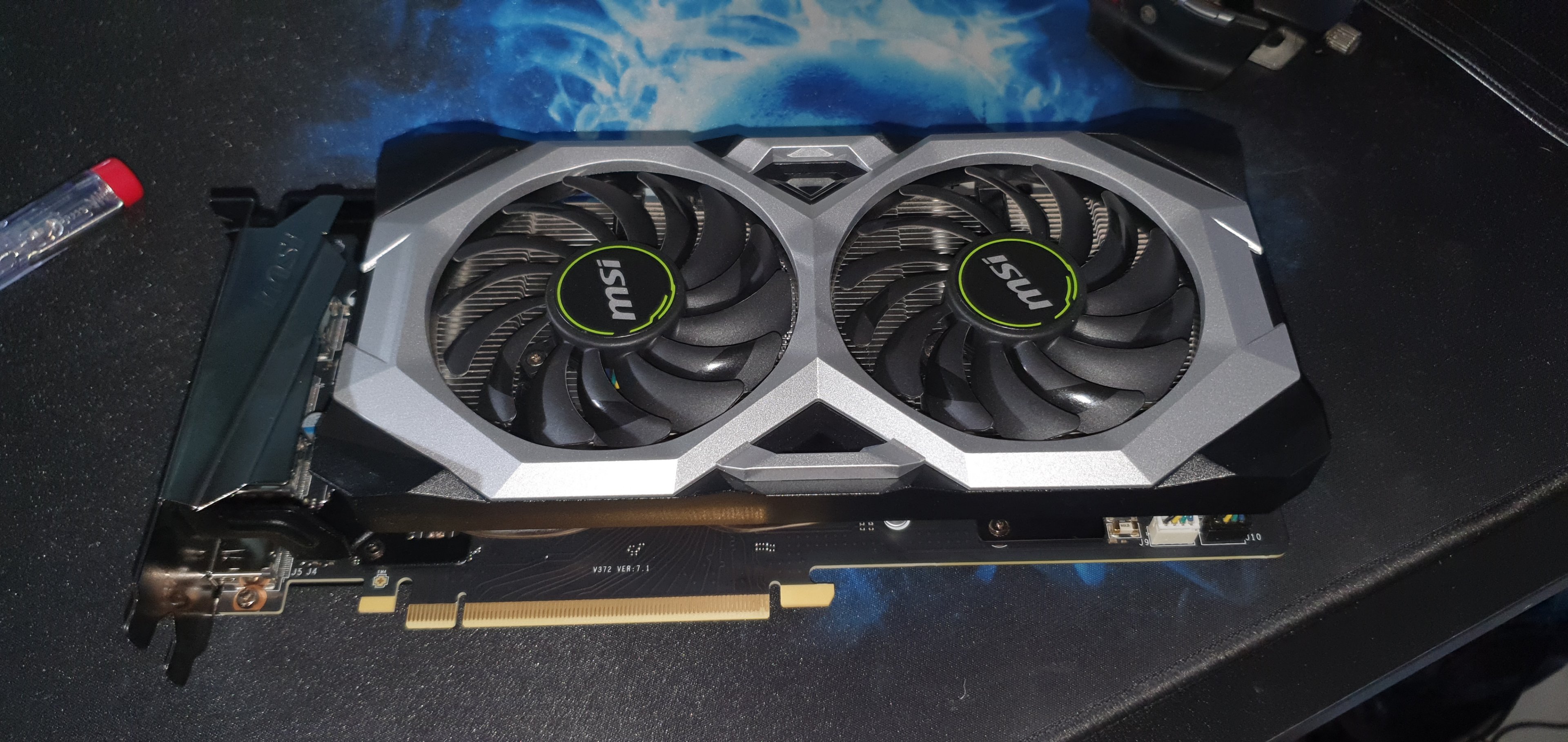

Hast du einen Schalter für Silent-Bios an der Graka? Das wäre vielleicht noch was zum probieren.
Wo wäre denn da der Schalter? Msi 2070 super
MWn hat die Karte keinen Schalter.
