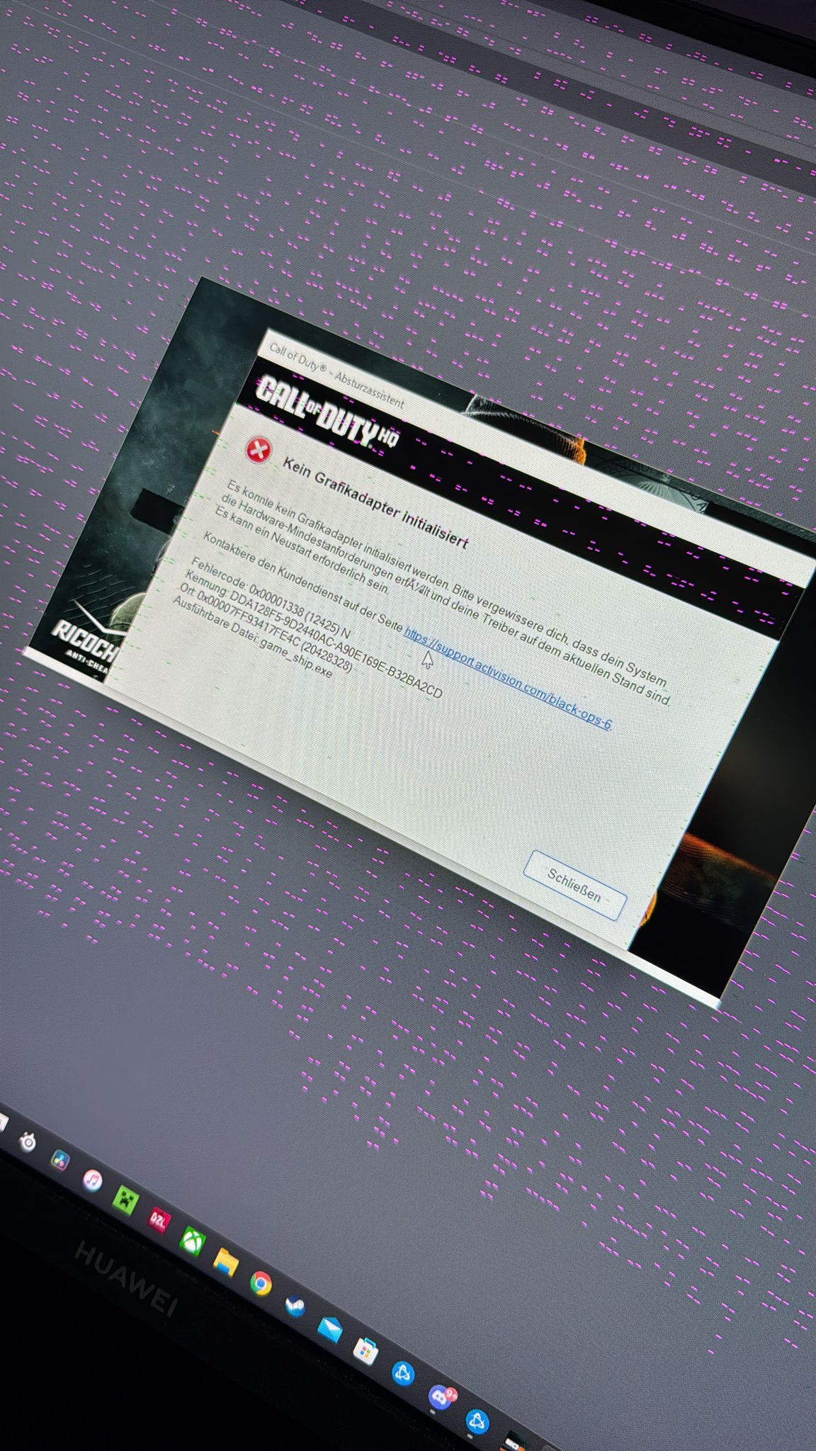

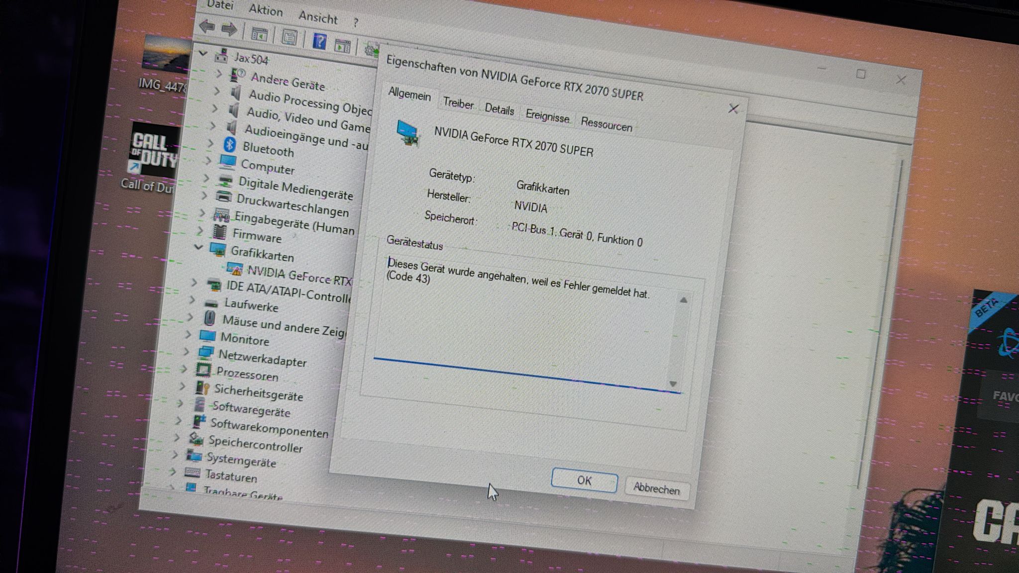

Mein Kollege hat seit gestern Abend folgende Fehler bekommen. Das ganze geht erst los, wenn die Graka gefordert wird. Ist die Graka komplett hinüber oder kann man noch was retten?

Servus, das bunte Muster ist das Hintergrundbild?
Ansonsten zeigen sich Probleme mit dem VRAM oft so
Hey, am besten mal den Treiber vollständig löschen mit DDU und mit Geek schauen.
Ansonsten Karte in anderen Rechner packen und ausprobieren. Sieht mir aber ehrlich danach aus das an der GPU etwas faul ist.
Vlt. GPU RAM hinüber, kann man so aber nicht diagnostizieren, am besten zu jemanden gehen der mit Elektrotechnik zutun hat und Mikroskop und Wärmebild zur Verfügung hat.

Defekter VRAM. Die Karte kann man bei ~180€ Restwert als Totalschaden in den Elektroschrott geben oder günstig über ebay verhöckern.

@dms nein, die Muster sind da seit dem das Probelm begonnen hat.
Dann scheint es ja hundert pro der Vram von der Graka zu sein.
Vielen Dank für die Infos ✌🏼.
Nabend,
Mein Kollege hat sich eine neue Karte und Netzteil geholt. Zu erst hat er nur das Netzteil getauscht, aber am Ende war es dann doch die Graka. Wie es scheint war es doch der Vram.
Vielen Dank für die Hilfe.
