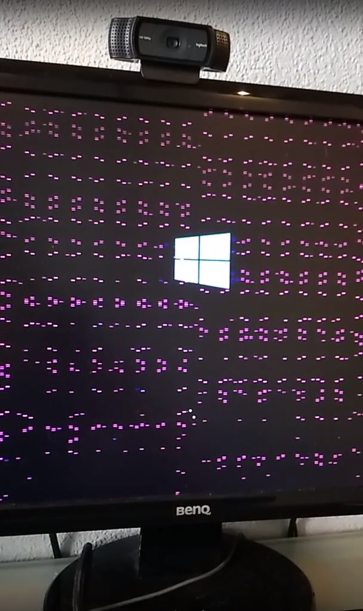

Hallo zusammen
Meine 1.5 Monate alte Grafikkarte macht gerade Probleme. Nach einem Absturz wird die Grafikkarte nicht mehr erkannt. Eine Treiberinstallation ist nicht mehr möglich. Beim Aufstarten von Windows bzw. bei der Treiberinstallation tauchen pinke Artefakte auf. Siehe Bild.
Würde mal sagen das ist ein Hardwaredefekt. Die muss zum Händler/Hersteller.
yepp die ist kaputt , scheid sehr häufig bei 2xxx Serie zu sein und vor allen sehr früh, oder ?
na ja war für mich ein grund die 20 serie erstmal zu meiden. da auch keine langzeiterfahrungen da sind und anch der garantie die dinger wahrscheinlich reihenweise baden gehen werden ( gefühlt zumindest) ...

Kannst du evtl noch per GPU-Z auslesen, welcher Speicher (Hersteller) bei deiner Karte verbaut ist?
Ich denke Micron? (aber unabhängig davon wird der Speicher bei dir dennoch defekt sein wie es aussieht)
Die alten Chargen wurden häufig mit diesem Speicher verkauft, aber weil es hier derb Probleme gab wird jetz (aber erst seit 1-2 Monaten) komplett auf Samsung gesetzt.
Hatte das gleich Problem mit einer MSI 2080 Duke OC, die hatte Micron Speicher.
Ein Tausch auf die aktuelle Karte behob dann auf einen Schlag alle Probleme
