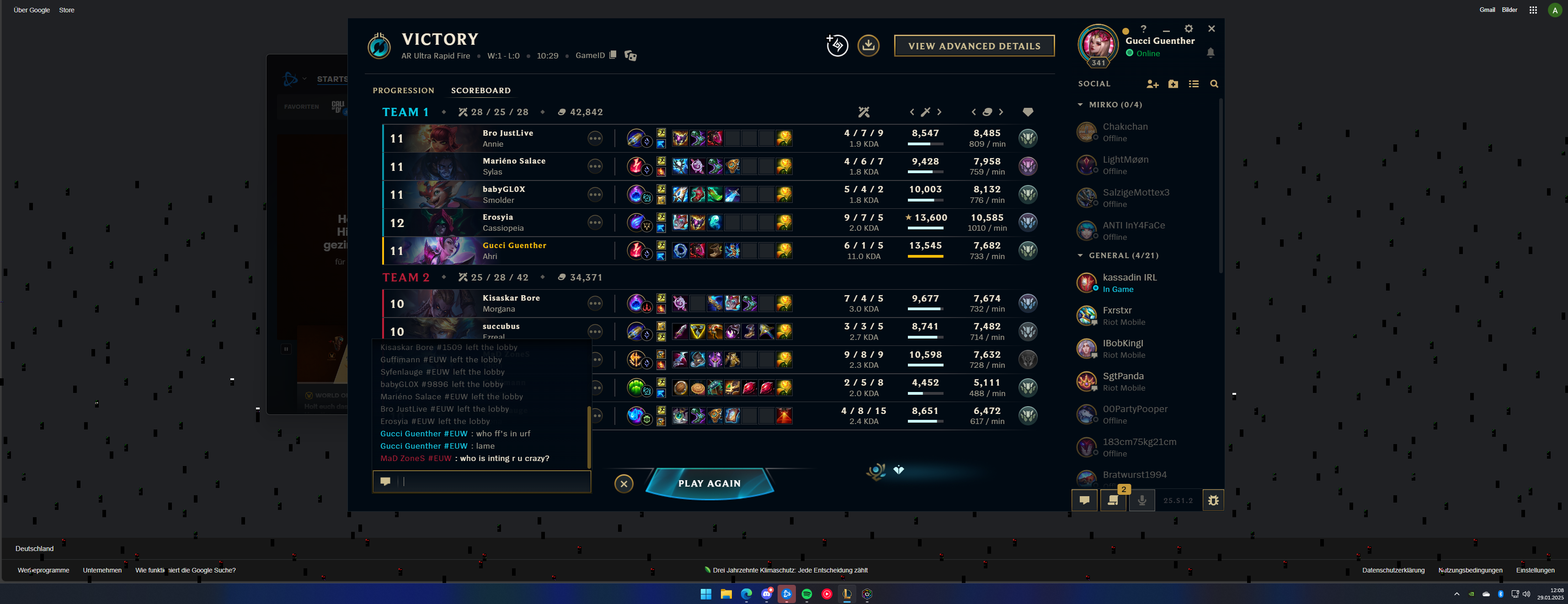

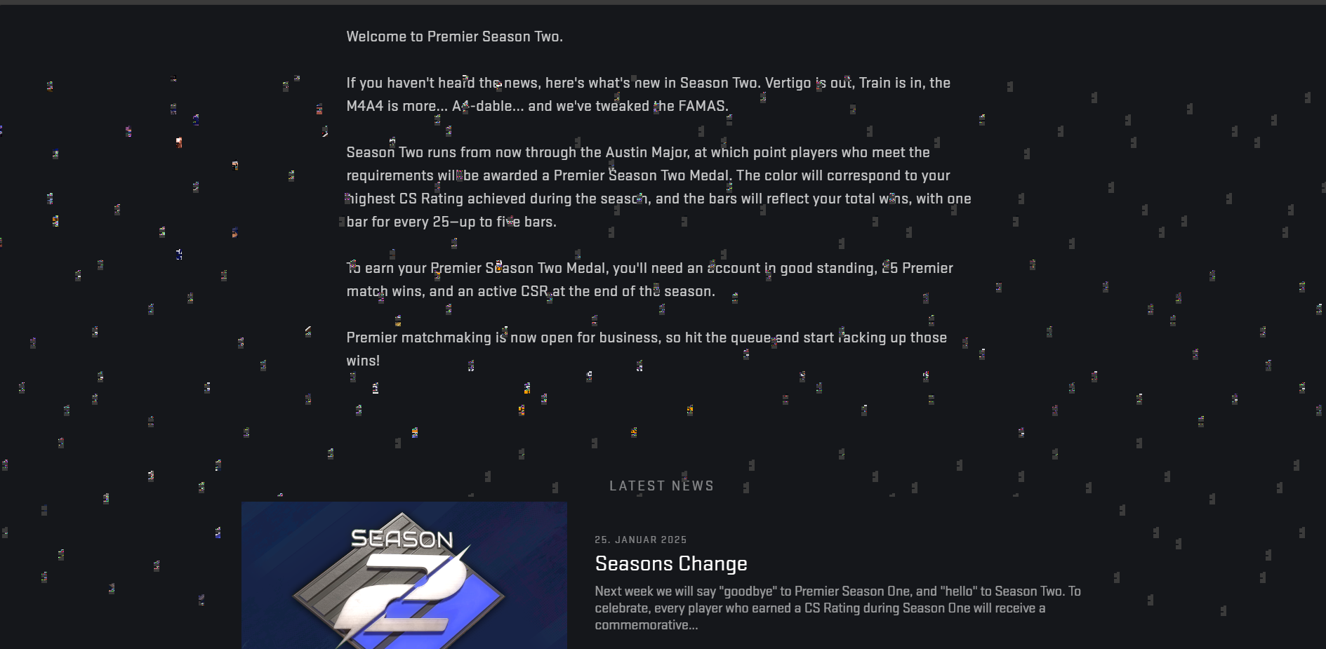

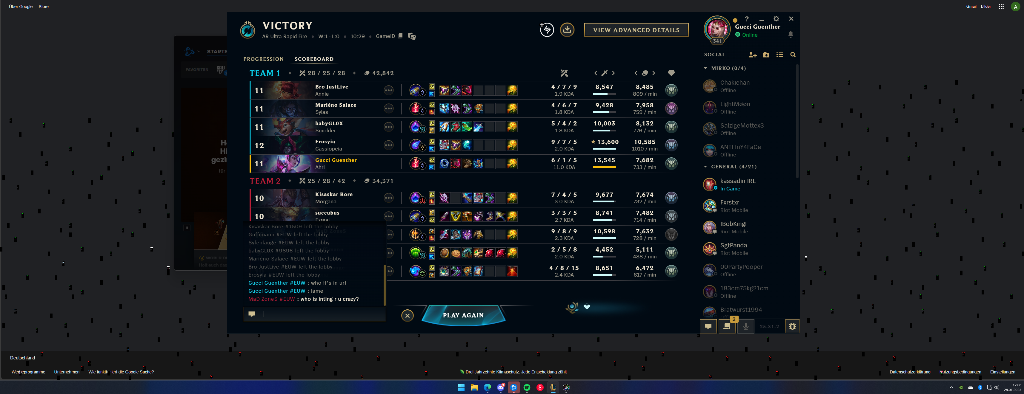

Mir fallen hin und wieder Artefakte auf (siehe Anhang). Das Ganze tritt seit ca. 1-2 Monaten auf. Eher sporadisch aber heute extrem.
Bisher ist es nur unter Windows (Desktop, Einstellungen, Explorer) und im Microsoft Edge aufgetreten.
Komischerweise sind die Artefakte nur sichtbar, wenn das Fenster im Fokus ist.
Ändere ich in Windows das "Design" (Weiß, Dunkel) sind diese verschwunden.
Anzeichen für defekten VRAM? In der Vergangenheit habe ich meine Grafikkarte undervolted und den VRAM um +1000MHz übertaktet. Das habe ich aber vor ca. 6 Monaten geändert und bin gerade mit ausschließlich 80% Powerlimit und der Default-Konfiguration unterwegs.
Es tritt auf beiden Monitoren auf. Der LG ist per DisplayPort, der Dell per HDMI verbunden.
Ein Weg die Artefakte zu reproduzieren ist mir bisher nicht bekannt.

Sieht nach nen VRaM Defekt aus, solange du aber damit arbeiten kannst würde ich sie drin lassen. Ich denke aber kurz bis mittelfristig wirst du diese ersetzten müssen.

Hardwarebeschleunigung ist das Stichwort. Muss nicht der VRAM per se sein oder ein Bereich der für die Hardwarebeschleunigung relevant ist. So oder so düfte es sich hier um einen Schaden handeln den du nicht reparieren kannst.

dann scheint das ( im video) ein monitorproblem zu sein, da ich nichts sehe. die artefakte auf den screenshots sehe ich auch, das ist dann der zweite monitor?
Also ich sehe die Artefakte in dem Video.

Luftgucker schrieb:
keine Balken in dem Video???
Dann guck mal genau wo er den Mauszeiger bewegt. Da kreist er einen Balken ein. Gibts noch an einigen anderen Stellen im Video.

Das sieht leider extrem nach instabilem VRAm aus. :(
Du kannst sowohl die VRAM kühlung verbesserm als auch den Takt senken und hoffen, dass das den VRAM wieder stabilisiert und weitere Degeneration verlangsamt/stoppt.
Dann könntest du die Karte noch weiter verwenden und ersetzen, wenn du ein gutes Angebot siehst und nicht vorschnell gezwungen werden.

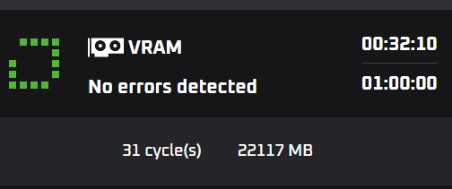

Mal probiert bei OCCT den VRAM-Test durchlaufen zu lassen? Gehe zwar auch davon aus, dass es der VRAM ist aber ggf. schafft so ein Test zusätzlich Klarheit.

[...] die artefakte auf den screenshots sehe ich auch, das ist dann der zweite monitor?
Der Screenshot mit League of Legends ist Hauptbildschirm, der andere auf Zweit-Bildschirm.
Danke für die Empfehlung. Werde ich durchführen und berichten.

VRAM Test:

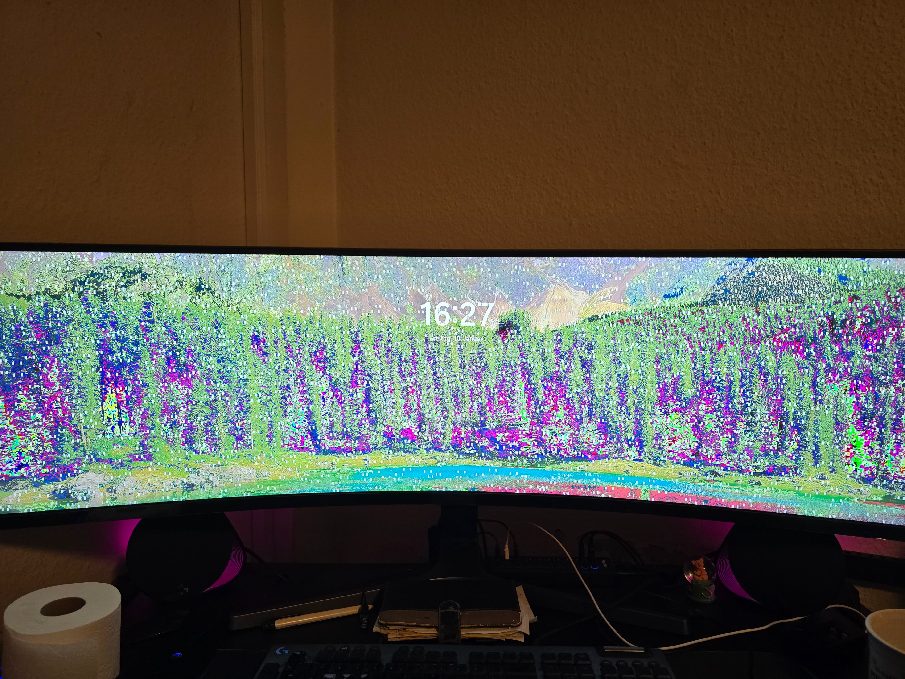

Weil, da brauchst nicht lange rumprobieren, gleiche GPU und genau das gleiche Problem ab Mitte November 24. Nachdem Ich Bilder eingereicht habe beim Support wurde letzte Woche als Austausch eine 4080 super zugesendet.
