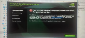

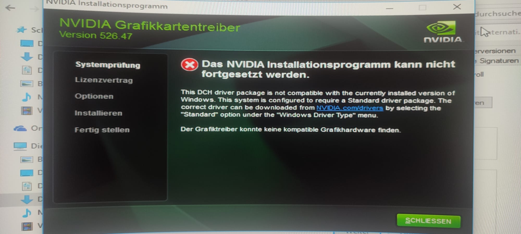

@IICARUS Multimonitor ist schon deaktiviert. Haben aber herausgefunden das sein Rechner über CSM Mode statt UEFI Mode startet
Er hat mir das geschickt als er versucht hat den Treiber zu installieren. Er hat übrigens das Windows 10 2016 Version die er über dem DVD installiert hat
Hat sich erledigt. Er hat die neuste Windows 10 Version und seine vorherige war irgendwas mit 1516 oder so von 2016
